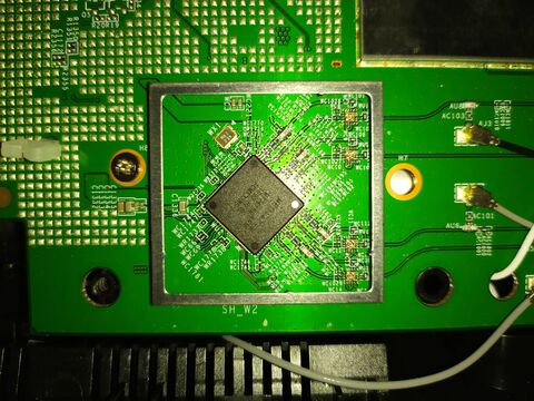

Ahogy írtam, Openwrt alatt az 5 GHz-es wifit még nem sikerült működésre bírni. Gyári firmware alatt viszont nem tudod 160 MHz-re kapcsolni. Szóval, legalább az Openwrt-t kell megoldani, viszont akkor mindkét routerre az kell. Vagy ki kell deríteni, hogy a gyári firmware-ban mitől függ, hogy engedélyezi-e. Még ránézek holnap (is).
woodworm

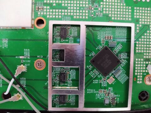

Enyhén szólva sem konzisztens a különböző oldalak specifikációja az alverziók kapcsán. Gyakorlatilag a wikidevi gyűjtőoldala (3x3:4) és a router wiki lapja (3x3:3) is eltér. Miközben a valósághoz a 4x4:3 állhat közel. Annak idején a 1043v1 volt hasonló, 3x3:2-es konfigurációval.

Padvannal én biztosan nem fogok foglalkozni, OpenWrt-t próbálok majd hegeszteni rá, Kíváncsi vagyok, hogy ha sikerül, mit fog tudni a wifi. Ugyanis ma kíváncsiságból megnéztem a gyári firmware-val. És ilyet még nem láttam:
2,4 GHz-en kapcsolódva
- Redmi Note 7-el egyrészt 86 Mbps link sebesség jött létre, pedig a korábbi routereimmel ez csak 72 Mbps volt, mivel a channel bonding 2,4 GHz-en nincs engedélyezve. Ráadásul ebből 68 Mbps át is jött.
- Dell Latitude E5540-el kapcsolódva 300 Mbps linksebességgel 267 Mbps sebességet produkál.5 GHz-en az általad mért értékek jöttek nálam is:
- Redmi Note 7-el 433 Mbps linksebesség mellett 323 Mbps (más routerekkel ez szintén 433 Mbps linksebesség mellett 250-280 Mbps volt)
- Dell Latitude E5540-el 866 Mbps linksebességgel 423 Mbps (más routerekkel ez sem ment 300 Mbps fölé) -

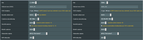

Gondoltam, hogy rejtett SSID-vel nehezebb feltörni, igaz vargalex írta, aki ért hozzá, annak ez sem akadály.

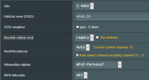

N-only-val régebbi készülék továbbra sem működik, Legacyval 0,74/0,77 Mbps-ről, 2,20/7,58-ra ugrott a sebesség. Nézd meg légy szíves, hogy nálad mennyi a legtávolabbi szobában. Ez a Legacy beállítás, nem tudom, hogy valamin érdemes-e változtatni.
Látom így csak 54Mbps a maximális sebesség, nekem a fele is elég lenne.

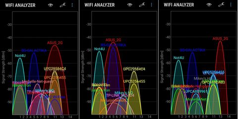

Auto állásban ide-oda vált a csatornák között, nem tudom, hogy melyik lenne a legjobb, mindenhol sokan vannak.Most látom, hogy Legacyban szűkebb a csatorna tartomány 11-14. Érdekes, hogy mégis jobb a vétel.

Köszi! Frissítés után, mivel drasztikusan romlott a teljesítmény, már volt visszaállítás. Nekem ez a beállításom.
Régebbi készülékeim nem mentek N-only-val. Ha jól emlékszem neked is jobb volt a legtávolabbi szobában a 2,4GHz. Neked milyen milyen a sebesség a legtávolabbi szobában? Ugye még nem raktad fel 65P-vel is a "lakás tesztedet"? Nálunk még 1 plusz szoba van ahhoz képest. Viszont az is igaz, hogy frissítés előtt tökéletes volt, csak a fájl megosztással szenvedtem. 3-4 óra alatt sem tudta beindexelni a merevlemezt, ezért frissítettem. Kár volt. -

Elvileg a 1043ND-ben is volt HWNAT, mert v4-es volt. Itt a hardver szimplán jobbnak tűnik a jelek alapján.
