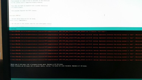

Nos! Sikerült feltölteni hiba nélkül,de a képernyő még mindig fehér
Nem tudom mitévő legyek. Lehet rossz a kijelző? -

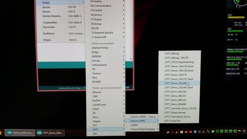

Shieldel raktam össze,másféleképpen nem is lehet összedugni,persze azért még ott van a lábkiosztás.
Utft mappán belűl is rengeteg lehetőség van,arduino avr,chipkit stb.
Arduino avr-t választottam és azon is belűl még sok más van. Touch,button,demo stb
Mindegyiket betöltöttem de semmi.

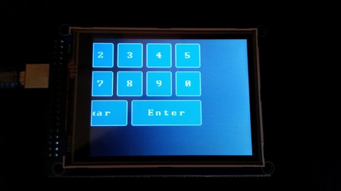

Használ valaki arduino megán TFT 320QVT 9341 +shield-et?
Nekem nem akar semmilyen kódót elfogadni,vsak a fehér kijelző van.
