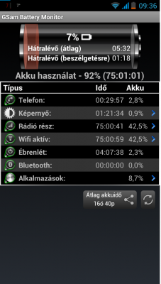

(#3600) berigazek: A program főlépernyőjén ha rányomsz az alkalmazásokra, akkor a következő oldal tetején lévő legördülő menüből válaszd ki a " Felébresztések száma " és az " Ébrentartás ideje " menüpontot. Ha ebben a kettőben találsz olyat, ami nem reális, akkor azokat a progikat szerintem szedd le.
robit1973
berigazek #3555 üzenetére
Nekem ugyan a képernyő nem ébredt fel, de az akkustatisztikában láttam, hogy sokszor ébren van a telefon. Ezzel a progival szűrtem ki, hogy a TV24 ( műsorújság ) program naponta több mint ezerszer ébreszti a telefont, holott egyszer sem kellett volna. Letöröltem, és azóta megszűntek ezek a ébrenlétek.
