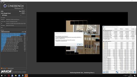

abban szeretnék segítséget kérni, hogy beraktam allcore 4200 -ra a ryzen 3600 as procit és a következő hibaüzenet kapott. (a feszeket auton hagytam)
Ez mitől lehet, a második próbálkozásnál újra is indult és ahogy a HWinfo is mutatja a feszek 1.1 ről csak lefele mozdultak el felfele meg se moccantak. A hőmérséklet pedig drasztikusan emelkedett.
Vajon ez mi lehet, vagy miért csinálja?
Segítségeteket előre is köszönöm!
