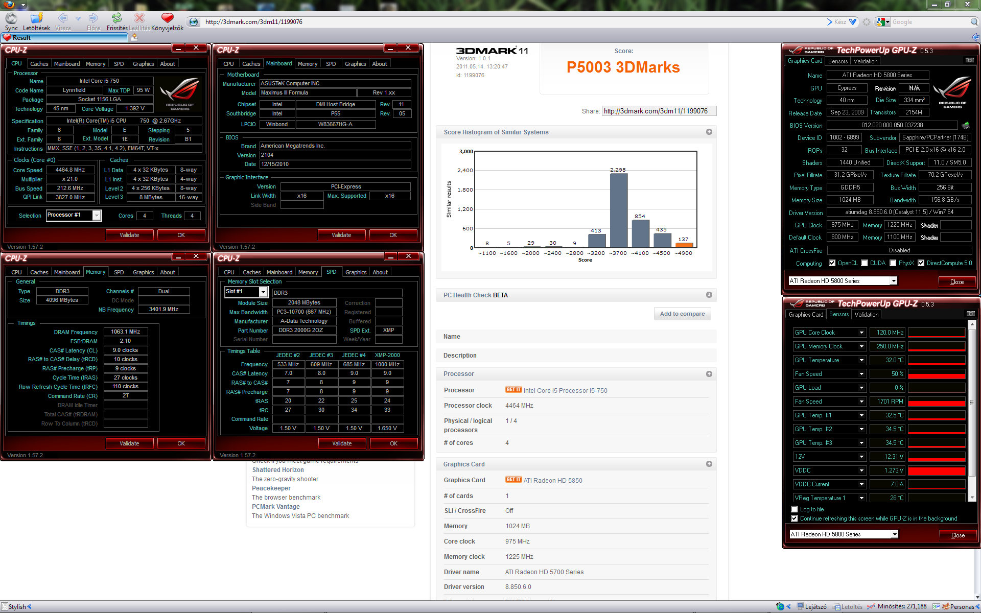

Úgy van ha teljesen ki akarjátok zárni a CPU limitet mindenképp az Aliens vs. Predator DirectX 11 Benchmark Tool a nyerő tesztelő progi (igaz kicsit körülményes a konfigurálása de CMD vel könnyen megoldható) De tényleg totál mindegy neki hogy egy E5200.as procival fut vagy egy 4500.MHz re húzott i7.el!
Sikerült szép kerek(majdnem) számot kihoznom!
Részletes adatok => P5003

Mindenki MARK-ozgatott most már én is küldtem 1.et!
Valahol itt a vége (több feszt nem adok már pedig lehet meglenne a 1.G)
#20238 GAbre: nincs értelme gyilkolni azért a +25-50.MHz ért a kártyát! azért hogy 3D11.be 50.pont al több legyen?? mi értelme lenne?
