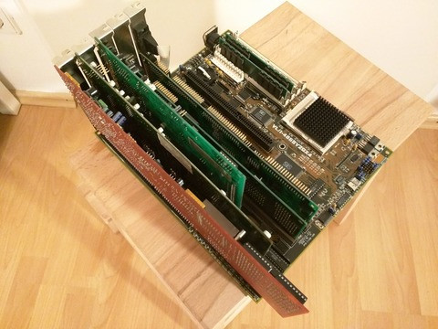

Asus VL/I-486SV2GX4 in da house! sikerult egyet talalni. a vlbs lapok szent gralja.
van benne egy dx4 proci, remelem wb caches.

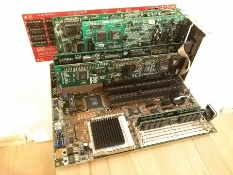

Nalam marad a felallas... Lesz egy 486 es egy p3 kornyeki gep. Ebbe a ket gepbe omlesztettem bele a dolgokat
486nal sbpro, gus, rap10, p3nal awe64, guspnp, live. De az awe64 helyere valszeg visszarakom az sb16ot, az awenak nem latom sok ertelmet.
A tobbi evjarat "bundle" szintjen marad, neha rakivanok, osszerakom oket.

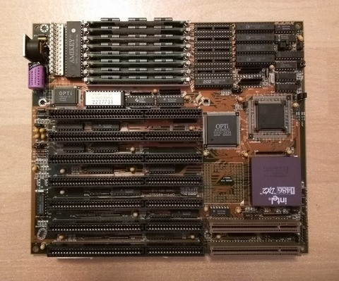

no itt van mr 1993
de asszem vlbnel 94re gyurok majd inkabb, mert ez a 93as vonulat tul sok hatrannyal jar - ebben az oszver lapban a dx2 joval lassabb, nincs lba, akkut el kellene tavolitani, etc.

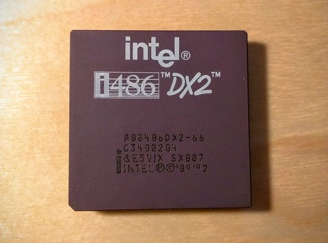

Dataexpert Opti-495SLC 3/486WB Cache Opti 82C495XLC
AMD 386DX 40
Intel 486DX2 66 SX807
Motorola FPD 1M x4 70ns
Goldstar FPD 1M x4 70ns -

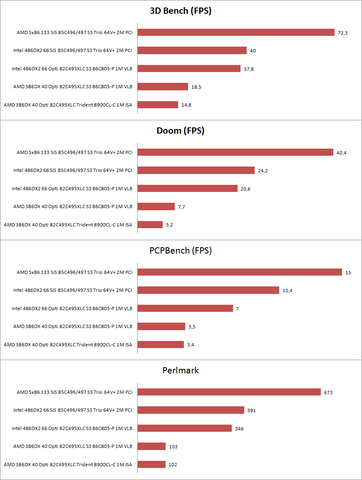

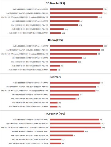

doom benchmark
AMD 386DX 40 + Trident 8900CL-C 1M ISA 5,2
Intel 486DX2 66 + S3 Trio 64V+ 2M PCI 24,2
AMD 5x86 133 + S3 Trio 64V+ 2M PCI 40,4
Intel Pentium MMX 233 + Riva 128 4M PCI 93,8
Intel Pentium III 1000EB + Geforce 2 GTS 32M AGP 156,9 -

mas... tegnap gornyedtem a gep felett, hogy bejumpereljek egy 3/486 hibrid lapot. egyreszt az is eltartott ideig, amire megtalaltam a megfelelo jumperkiosztast, mert volt egy csomo hasonlo, de egyket jumperben eltero. igy ma taktikat valtottam, es csinaltam egy jumpermappot, hogy csak egyszer kelljen kibogaraszni a dolgokat, ha valtani akarok a 486 es a 386 kozott.
vhogy igy nez ki, amit rajzoltam (klikk nagyra - ez pl a 386dx40 beallitasa). hatha mas is hasznat veszi az otletnek

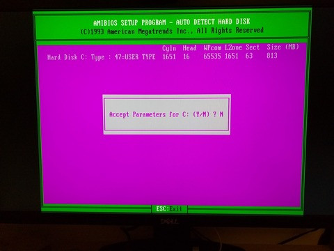

ezt automatikusan megcsinalja... a vinyo keszre van formazva. fura is volt, hogy bootolt rola, de nem latta az osszes szektort. most vagy megdoglott a vinyo, vagy megis kell az az lba
mar nem emlekszem, hogy volt ez regen - 386os lapom volt, a vinyo 545os (seagate st3660a), es direkt azert nem vettem nagyobbat, mert nem volt ertelme, 504re volt formazva, de rendesen ment.
az lbanak epp az lenne a lenyege, hogy a cilinderszam ne menjen 1024 fole, igy logikailag a fejszamot mindig duplazzak. ebben a tartomanyban 32 lenne asszem. vagy rosszul tudom?
szoval van esely ra, hogy a 820as vinyo mukodjon (akar kisebbkent - ugyis csak teszt)?
arn
A 386osoknal meg nem volt lba - de megis latja a 820as vinyot. Az hogy lehet? Vagy latni latja, csak kezelni nem tudja? Bebootol, de nem talal szektort, ha el akarok vmit inditani.
Ilyenkor le lehet formazni kisebbre? Vagy kisebb vinyo kell es kesz?

Intel 486DX2 66 SX807 1992
ez meg majd a kompatiblitas miatt lesz erdekes... kivancsi vagyok, hogy mennyivel leszek elobbre, mint egy p3al.
AMD K6-III+ 500 ACR 2000
