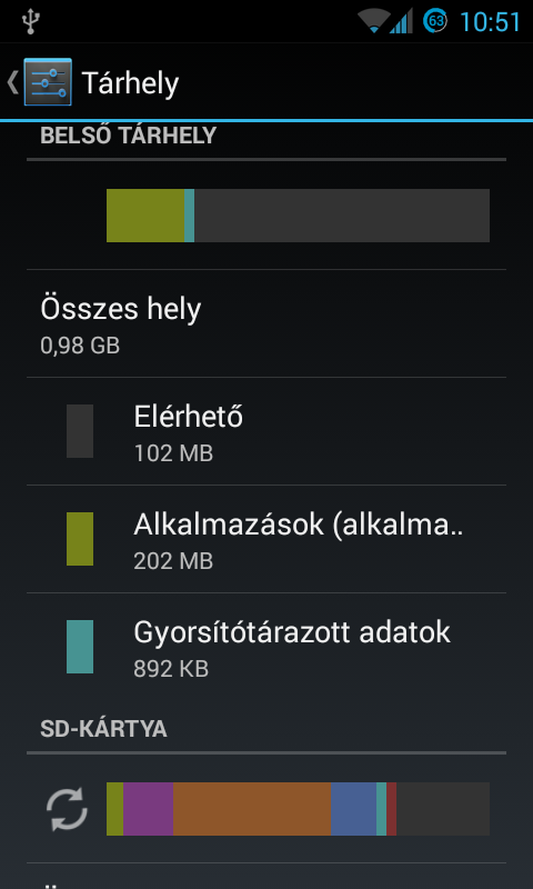

Cm 10.2 nem enged rendszer appokat törölni, random eltűnnek ikonok a kezdőoldalról, nincsenek meg a widgetek, messenger nem mindig jelez.
Emellett gyors és keveset fogyaszt
kb 200 mega pap elfogysztja a kb 1 gb tárhelyet[ Szerkesztve ]
