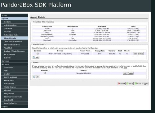

Beírtam az optionsba a rw, noatime-ot, így sem jó.
blkid parancsra ezt adja.

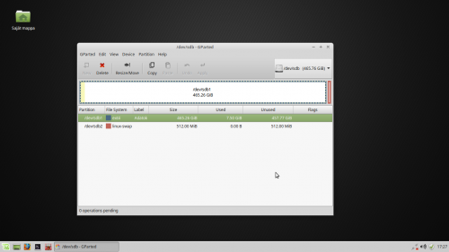

[root@PandoraBox:/mnt/sda1]#[root@PandoraBox:/mnt/sda1]#blkid
/dev/mtdblock7: TYPE="jffs2"
/dev/sda1: LABEL="Adatok" UUID="0d861ed1-22a7-4849-90d2-f9e0d4da4d93" TYPE="ext4" PARTUUID="1e288183-01"
/dev/sda2: UUID="7f306b28-9f43-4bb7-b8ee-d66570c38862" TYPE="swap" PARTUUID="1e288183-02"suste: te hogyan állítod vissza alapértelmezettre akkor?

Hogy érted azt, hogy read only? SSH-n sem tudsz írni rá semmit, vagy csak pl. samba-n keresztül? Ha ssh-n megy az írás, akkor csak a samba userednek nincs oda írásjoga. Ugye ext4 esetén van jogosultság kezelés, de ntfs-nél (legalábbis szerintem linux alatt) nincs.
Ha ssh-n sem tudsz írni, akkor megpróbálhatod, hogy a mount point-nál az optionsba beírod, hogy:
rw,noatime
Persze a defaults-al is mennie kellene.

Hiába törölsz bármilyen mappát, nem fog változni. A
/dev/sdXY
a particiót jelöli, pontosabban az X értéke betü, hdd azonosító, Y értéke szám pedig a partició száma. Nyilván a partition magic létrehozott valami felesleges particiókat az elejére formázásnál, ezért jobban ajánlott linux alatt formázni gparted-el például, vagy routeren keresztül (parancssoros móka).De ez lényegtelen is. Ahogy írtam WebShell fülön add ki a
blkid
parancsot. Legjobb, ha ezt meg is osztod velünk, többet fogunk tudni segíteni. De az UUID-jét keresd ki annak a meghajtónak, amit te csatolni szeretnél. Majd csatolási pontoknál hozz létre egy újat, UUIID alapján csatolással, és azzal az elérési úttal, amit szeretnél. -
suste
syler123 #7565 üzenetére
hol csináltad és hogy a formázást?
a képen látható csatolási beállítások inkább ntfs partyícióra hasonlítanak (sda5)
gondolom ext4-re egyben partícionáltad (vagy hány partíciót csináltál?????)ki kéne törölni minden arról az oildalról + mentés/alkalmazás, majd reboot, és utána felvenni a mount pointsnál kézzel egy újat, kiválasztod a partíciót: sda1 (és nem a hdd-t: sda), megadod ahova csatolod (/mnt/sda1), és megadod a fájlrendszert (ext4)....
