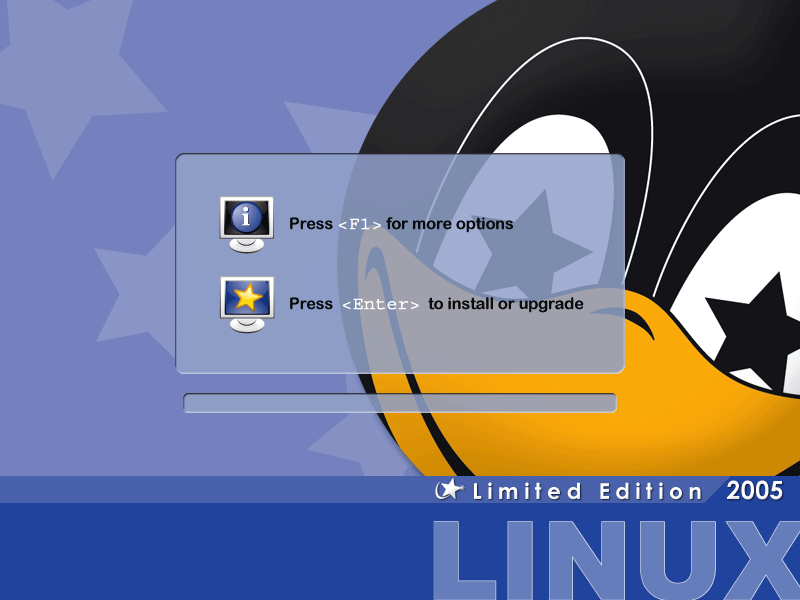

escie
elég izé lett ez a Mandriva logó...
olyan mintha be lenne lőve Tux.
Bővebben: link
a képet itt találtam: Bővebben: link
Sianis, sajna nincs ötletem, de mostmár engem is érdekelne... -
