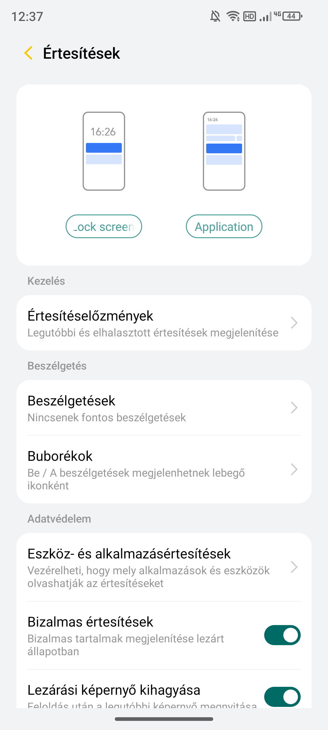

Első ránézésre letisztult és egyszerű a felhasználói felület, de az egész kissé kaotikus. A töltési animációkat például a MIUI inspirálta (konkrétan ugyanúgy néz ki), a beállításokban a menük elrendezése nem egyértelmű, a magyar nyelvre állított rendszer pedig csak az AOSP határáig beszél biztosan magyarul, azon túl a legtöbb dolog angolul van. De esetenként a magyar fordítás is félrement, a szabad operatív memória mennyiségére például úgy hivatkozik a rendszer, mint “felhasználható emlékezet”. A kameraszoftverben a portré mód “arckép”, a hosszú gombnyomásból (long press) lett “hosszú sajtó”, a virtuális vezérlőgomb az “okos érintés”, ami más telefonokban általában véletlen érintések elleni védelem, az itt “hibaelleni mód”. Lehet ezen nevetni, de ha valaki nem beszél mondjuk angolul, az a beállításokban is eltévedhet már, hisz például a repülőgépes üzemmód a “more networks and connections” menüben van, nem a “mobilhálózat” alatt.
(forrás: Mobilaréna) [+]
Érdemes pedig átnézni a menüt, mert elrejtve megvannak benne olyan kis extrák, mint a dupla koppintásra vagy emelésre való ébresztés, az oldalról behúzható alkalmazásváltó, a többujjas képernyőmentés parancsai, vagy a bekapcsoló gombbal a kamera gyorsindítása. Ezek tapasztalataink szerint rendben működnek.
Vannak menüpontok, amik egyáltalán nem beszélik a magyartVannak menüpontok, amik egyáltalán nem beszélik a magyartVannak menüpontok, amik egyáltalán nem beszélik a magyart Vannak menüpontok, amik egyáltalán nem beszélik a magyart (forrás: Mobilaréna) [+]
