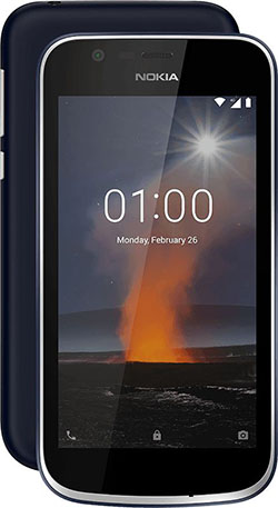

A készülék megjelenése is igazodik a kategóriához, viszont a Nokiának mindig erőssége volt az anyagminőség és a nem túl izgalmas, de minden körülmények között elfogadható formaterv. A Nokia 1 is inkább csak egyszerű, mint vacak vagy megmosolyogtató, a cserélhető, színes műanyag hátlapok, mármint az a kettő, ami elérhető (piros és mondjuk tengerészkék) pedig tipikusan nokiás megoldás. Az alkalmazott mattított felületű plasztik viszont kifogástalan minőségű. A hátlapot leszedve két darab nanoSIM-et és egy microSD kártyát passzíthatunk a készülékbe, mindet egyszerre. Mármint külön foglalat áll rendelkezésre a három kártya számára.
A 133,6 x 67,78 x 9,5 milliméteres, 131 grammos eszköz nem csúszik, nem koszolódik, a szerkezet a levehető hátlap ellenére stabil és integráns, viszont könnyű megkarcolni. Az élekre futó lekerekített hátlap kényelmes, a fehér részletek, mint a jobb oldalon található bekapcsoló- és hangerőszabályzó gomb, illetve az előlapi kávát keretező díszcsík pedig friss és kellemes megjelenést biztosít, mondhatni tökre nem gagyi. A hátlap leapplikálását bárhonnan meg lehet kezdeni, nem különösebben körülményes, ehhez képest rendesen tart és egyszerűen visszapattintható.
Az ergonómia teljesen rendben van, a kijelző felső harmada már nem esik annyira kézre, de összességében még mindig egy viszonylag kompakt valamiről beszélünk, noha a 4,5 hüvelykes, FWVGA felbontású kijelzőt igen bőven öleli körbe az előlap szerényen hasznosított része. Felül ez egy 2 megapixeles előlapi kamerában, fény- és közelségérzékelő szenzorban és beszédhangszóróban ki is merül, a Nokia felirat konszolidált, alig észrevehető, alul viszont nincs semmi, lévén a nem módosítható sorrendű virtuális navigációs gombok a megjelenítő aljára kerültek.

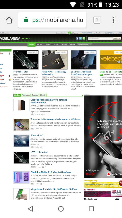

A megjelenítés minősége igen gyenge, a panel maximum fényereje már csak számszerűleg is predesztinálja a kültéri láthatóság nehézkességét, ráadásul borzasztóan, de nagyon tükröződik is. A 854 x 480 pixeles felbontás 217 pixelt eredményez egy hüvelyken, ami egyébként nem is néz ki olyan rosszul, csak a fakó színek, a szűkös betekintési szögek és az erős tükröződés zavaró, a kontraszt viszont korrekt. A kalibráció szerencsére annyira nem elhibázott, mert módosítani rajta nem lehet, ahogy nagyjából semmi máson sem. A reszponzibilitással nincs baj, a rendszer válaszidejével annál inkább. Automatikus fényérzékelő és fényerő azért természetesen akad. Értesítési LED nem.

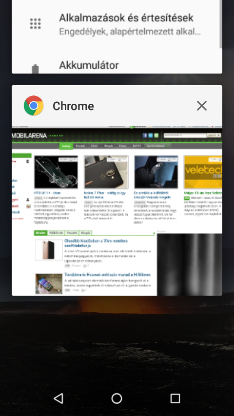

A gyászos alapokon az Google az Android Go rendszerrel próbál segíteni, ami lényegesen szigorúbb erőforrás- és tárhelymenedzsmenttel dolgozik, kevesebb memóriát foglal és kifejezetten elégtelen hardverkörnyezetre optimalizált, de azért Android érzetű felülettel bír. Ez egyébként hellyel-közzel működik is, feltűnő a rendszer válaszidejének hossza és a 8.1-es szoftververzió ellenére a több ablakos mód hiánya. Cserébe elérhető az új alkalmazásértesítési rendszer és a Google szintén optimalizált, de megegyező felületű alkalmazáskínálata.

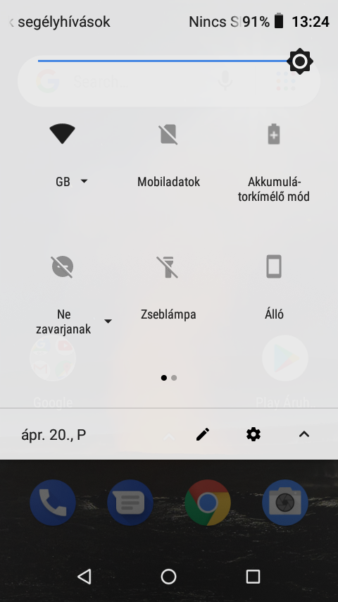

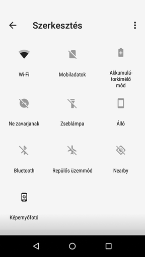

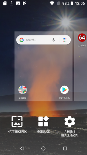

Az Android Go egyébként pont úgy néz ki, ahogy egy normál Oreo rendszer, a kétfázisú értesítősáv és gyorskapcsoló panel letisztult, világos témával, fekete ikonokkal. Az elrendezés és a tartalom természetesen igény szerint módosítható, az automatikus fényérzékelés pedig a beállításokban aktiválható, csúszka azért akad a panelen is. A rendszer tulajdonképpen használható, a cél pedig ez lett volna. A lehetőségekhez képest nem is rossz.

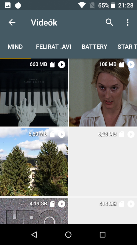

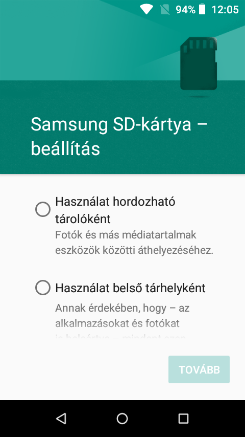

A főképernyőkön kívül van alkalmazásmenü, ezt bármelyik kezdőképernyőn eszközölt felfelé simító mozdulattal szedhetjük elő. A Nokia 1 esetében 8 GB belső tárhely áll rendelkezésre, viszont egy maximum 128 GB-os microSD-vel bővíthető, amelyre alkalmazásokat is telepíthetünk, tehát formázható natív tárhelyként (adaptive storage). Nagyon sok mindent amúgy nem tudunk állítgatni, a háttérképet és az ikonok stílusát viszont pont de.

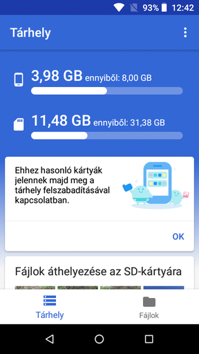

A Files Go fájlkezelő egyedi, egyrészt az elrendezése, ami mellesleg logikus és könnyen használható, másrészt kiemelten támogatja a tárhelyoptimalizálást különböző tippekkel és javaslatokkal, például, hogy helyezzük át a képeket az SD kártyára. A Gmail Go és a Maps Go csak a motorháztető alatt tér el, ránézésre pont ugyanolyan, mint a teljes értékű verzió. A Google Go kicsit olyan, mint a Google Asszisztens, csak lényegesen egyszerűbb, a háttérképek meg nyilvánvalóan egyértelmű.

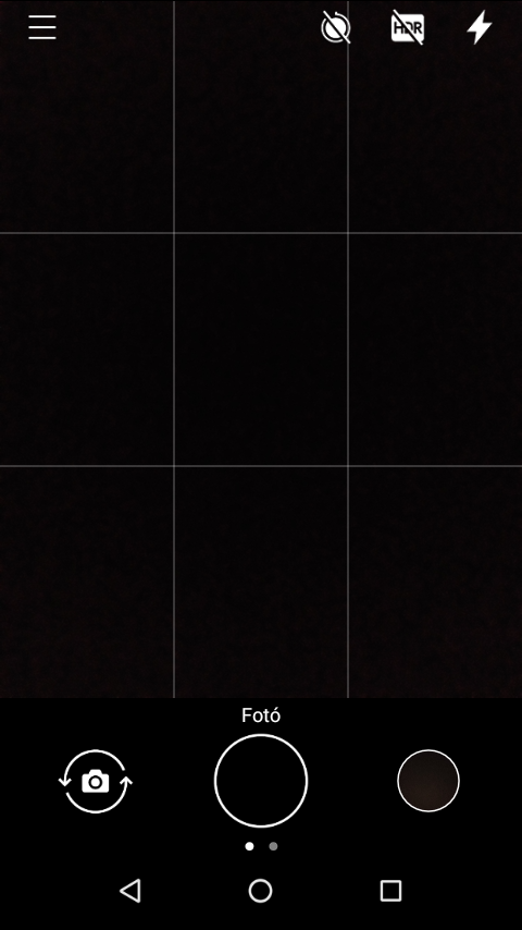

A kamerák 5 és 2 megapixelt tudnak, előbbi autofókusszal, utóbbi anélkül, ehhez képest egészen korrekt képeket lehet készíteni. De tényleg. Igaz, hogy rommá van élesítve, a dinamika viszont határozottan jó, kivéve, ha aktiváljuk a HDR-t, mert az nagyon felülexponál és még inkább ráélesít, a fehéregyensúly pedig teljesen megborul a hideg tartomány felé. Kromatikus aberráció nem igazán jellemző, lencsetorzítás viszont észrevehető a széleken. A vonalélesség nem meggyőző, cserébe zaj sincs, összességében sokkal jobb a helyzet, mint amire specifikáció és kategória alapján számítanánk. Este persze teljesen reménytelen.

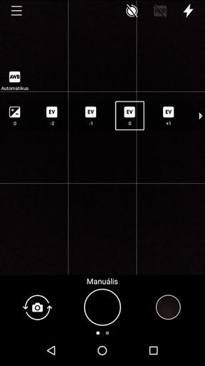

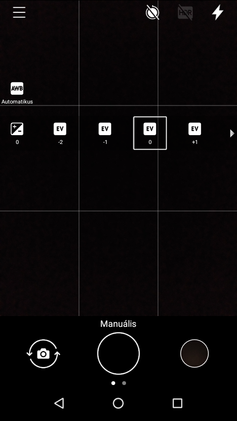

Beállítási lehetőségek alig akadnak, a szoftver elég puritán, viszont aránylag egyedi megjelenésű. Van például Manuális mód, erősen idézőjelben, mert csak a fehéregyensúlyt és az expozíciókorrekciót érjük el +/-2 tartományban. Van egyébként panoráma mód is, illetve a beállításokban módosíthatjuk a felbontást és a mentés helyét. És ennyi. Az élőképen egyébként a HDR-en és a LED segédfényen kívül az időzítő is elérhető 3 és 10 másodperces tartományban.

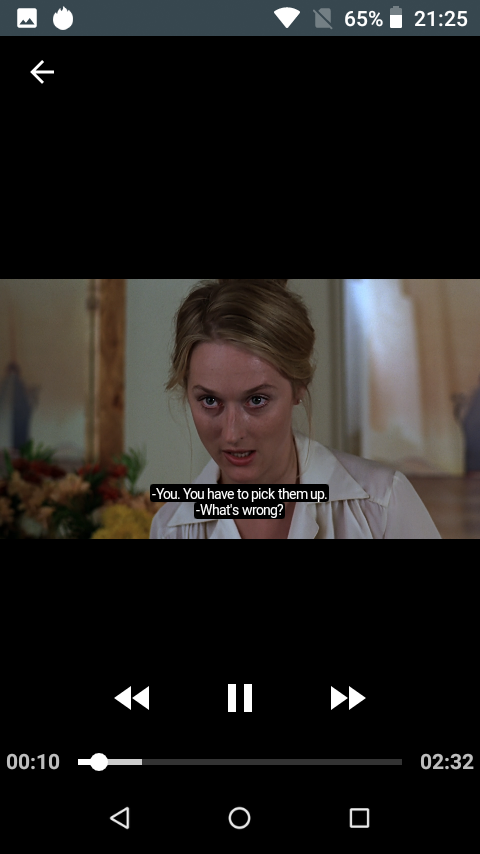

Videózni maximum HD felbontásban tudunk, ez érződik is. Már azon kívül, hogy a dinamika gyászos, a fehéregyensúly megbízhatatlan, cserébe a szoftveres stabilizálás egész összeszedett. A videolejátszó az AC3 hangot, DivX és Xvid formátumokat és a H265-ös kódolást semmiféle felbontásban nem kezeli, a Full HD viszont megy, a feliratokat pedig minden gond nélkül megjeleníti, ha már a hangsávok között nem válogathatunk.

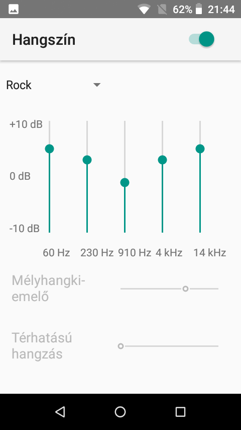

A hátlapi multimédiás hangszóró hangereje konvergál a nullához, na jó, nem, csak elég halk, főleg asztalra helyezve. Cserébe nem tragédia a telítetlen, mélyeket nélkülöző hangzás, viszont maximumon sem torzít, nem recseg, minimálisan sistereg alkalmanként, de aránylag részletgazdag és tökéletesen hallgatható. A magasak azért néha eltorzítják az egyszeri hallgató arcvonásait; megoldás: ne tegyük le. Ha kikapcsoljuk a Google Play Zenében elérhető hangszínszabályzót, nyerünk néhány extra decibelt is.
Fülessel viszont meglepően kellemes élmény az audiotartalom megjelenítése, persze nem a gyárilag mellékelt megoldással, hanem egy közepesnél kicsit jobb akármivel. Hangszínszabályzó nélkül is élvezhető, azzal viszont borzasztóan természetellenesek a mélyek. Dinamikus, szerényen, de kellemesen telített, még valamiféle basszusok is előkerülnek. Meglepően korrekt. Ahogy az FM-rádió is. Automatikusan keres, vannak RDS információk, klassz a felület.

Az adatkommunikáció annyiban mindenképpen érdemel egy piros pontot, hogy a két nanoSIM mellett egy maximum 128 GB-os SD kártyát is be lehet dugni a megfelelő, erre a célra kialakított foglalatba, így a megmosolyogtató nagyjából nettó 4 GB belső tárhely bővítése mellett is évezhető a mindkét SIM helyen elérhető Cat.4-es LTE minden hazai frekvencián. Minden egyéb erősen limitált, a WiFi 802.11b/g/n szabványon kapcsolódik, de van HotSpot, a 4.2-es Bluetooth pedig ismeri az A2DP protokollt. NFC nincs, a 2.0-s szabványú microUSB nem OTG képes, infráról pedig álmodni sem érdemes.

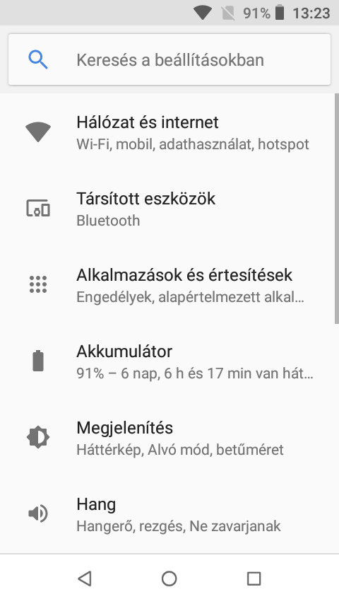

Tekintve, hogy sem a felbontás, sem a hardver nem valami erőforrásigényes, a rendszer meg pláne nem, az üzemidő példás. A 2150 mAh-s akkumulátort gyorstölteni értelemszerűen nem lehet, az energiatakarékossági megoldás pedig egybites, vagy bekapcsoljuk, vagy nem. Ezzel együtt offline videózni közel 17 órán át lehetséges akár maximum fényerő mellett is (kelleni fog, mert a kijelző elég béna), míg böngészéssel olyan 13 óra kijelzőidőt hozhatunk össze, ami egészen tisztességesnek mondható.
