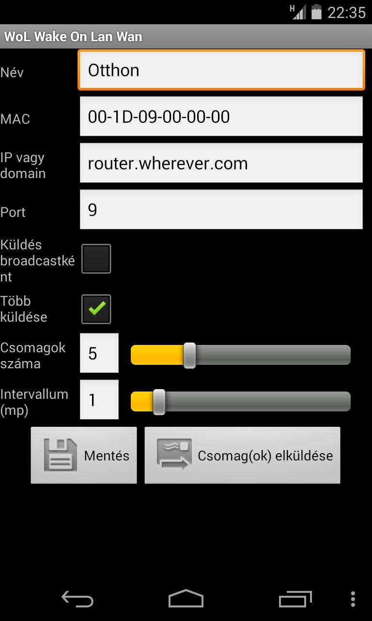

Nos, ebben az esetben a WOL menüpontnál külön sorban jelennek meg. De amire gondoltam, arra nem jó, mert két mac lehet, de két ARP nem. Csak az egyik lehet összekapcsolva az IP -vel.
Korábban már volt arról szó, hogy a Zyxel NSA310 áramkimaradás után nem éled a beállított WOL -ra.
A 00:00:00:00:00:30 -as mac kell neki. Gondoltam, beállítom másodiknak, de IP összekapcsolás nélkül nincs értelme. Viszont a WOL menüben van még egy ablak. Oda beírtam és ébredt a NAS. Ha abba az ablakba mac -címet írok, az "bármennyi" idő után ébreszti a hozzá tartozó készüléket külön IP megadás nélkül? -

Szuper!Működik ez is.
(#2647) Somatom
Az alkalmazást nem tudom beállítani én sem a mobilomon, de ha böngészőből belépek a router oldalára, akkor fel tudom ébreszteni a PC-t és a NAS-t is. -

Köszi!Aztán ha már megint elkezdtem a kérdezgetést. Tök mindegy mikor válaszolsz, mert már én is álmos vagyok, és lehet nem várom meg a választ, de...
A WOL az értelem szerűen arra való, hogy távolról, felébresszük a hálózatra kötött eszközeinket ugye?
Na most. Van egy alkalmazásom, ahol a következő kép fogad:
Értelem szerűen kitöltöm. Az IP vagy domain helyére a "http://cimem.no-ip.biz"-t kell írni ugye?
A port-hoz meg a port forwarding-ban megadott portszámot.
A router menüjében a Tools->WOL-nál mit kell állítanom, beírnom? -

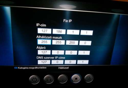

Nem teljesen értem de mindegy.
Akkor ahhoz hogy ez a fix IP működjön, állítsam be a lejátszómon és a routeren is?
Illetve ilyen maszk, meg DNS-eket is átállítsak, vagy azokat hagyjam úgy ahogyan van?
Így néz ki ha belemegyek a lejátszóm Fix IP menüjébe:SZERK.: Ja, és a tomato-ban a bound to-t és az IP Traffic-ot be kell pipálni?

(#2543) cigamHát látod nem tudom, mert NFS megosztást szeretnék csinálni egy Zyxel 325v2-n, ahonnan majd tudok FHD anyagokat nézni hálózaton keresztül.
És nagyon bementem a málnásba...szóval fú...
A mede8er menüjében van olyan hogy
vezetékes hálózat beállítása
-DHCP IP (automatikus)
-Fix IP
lehetőségekkel.
Akkor inkább itt tanácsos a Fix IP alatt beállítani egyet? Viszont akkor nem értem a dolgot, mert nem a router ossza ki dinamikusan az IP-ket? -
