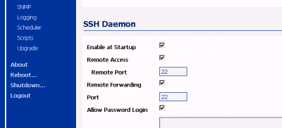

nvram set sshd_forwarding=1
nvram commit
nvram show | grep sshd_forwardingBocsi, a parancs elől kimaradt az nvram set!
DonThomasino #162 üzenetére
Tudod csekkolni...
De nem szükséges, a fentebbi parancs mindenképpen bekapcsolja, akár be van, akár nincs!
Telefontról felejtős, legalábbis én nem tudom hogyan kell... PC-re és PuTTY-ra gondoltam!
DonThomasino #160 üzenetére
DonThomasino #158 üzenetére
Router restart-ot? Lehet...
reboot
DonThomasino #156 üzenetére
Az SSH szerver... Ha nem indítod újra, akkor a régi porton megy tovább, ha viszont leállítod, akkor nem tudod elindítani, mivel megszakad a kapcsolat! Így két megoldás marad, az egyik a router restart, a másik pedig, hogy írsz egy kis scriptet, ami leállítja, majd újraindítja az SSH-t, és ezt egy screen-ben lefuttatod! Vagy pedig webes felületen is újra tudod indítani az SSH-t, de az eddigiekből úgy gondolom, hogy azt nem éred el! Bár, ha van SSH kapcsolatod, akkor tunnel-en keresztül el kell, hogy érd, ott meg már egyszerű a dropbear restart, mert ha ott írod át a portszámot, akkor automatikusan megtörténik az is!
DonThomasino #154 üzenetére
Igen!
nvram set sshd_rport=2222
nvram commitEzzel át van állítva, de gyanítom, hogy egy dropbear, vagy router restart is kellene neki! Na most az előzőt nem tudom, hogy kivitelezhető-e...?!

Nem lehet! Ezek az embedded rendszerek egyfelhasználósak, és hát mivel a root-ra szükség van, így az az egy a root! Bár a webes felület elfogadja az admin nevet is, de én mindenkinek azt szoktam mondani, hogy inkább szokja meg a root-ot, már csak azért is, mert SSH-ba már csak a root jó!
DonThomasino #100 üzenetére
Ez a beállítás nem a dropbear-el (SSH szerver) van kapcsolatban, hanem a tűzfallal (iptables), ebből kifolyólag pedig a jelszó helyessége nem befolyásolja a számlálást, vagyis helyes login adatok megadására is vonatkozik! Mivel a fentebbiek szerint a tiltást a tűzfal végzi, így nincs hibaüzenet, mert a kérés már el sem jut az SSH szerverig, vagyis tiltott állapotban a PuTTY ablaka fekete marad, és ennyi!
Esetleg próbálj meg egy reboot-ot nyomni a routeren!
DonThomasino #98 üzenetére
A pipa be van téve felette az SSH elé? A limit értékek a gyári 3/60-on vannak?
szerk.:
Kipróbáltam a tiltást, bár a log-ban nem jelzi, de engem kitiltott a beállított próbálkozások után...
