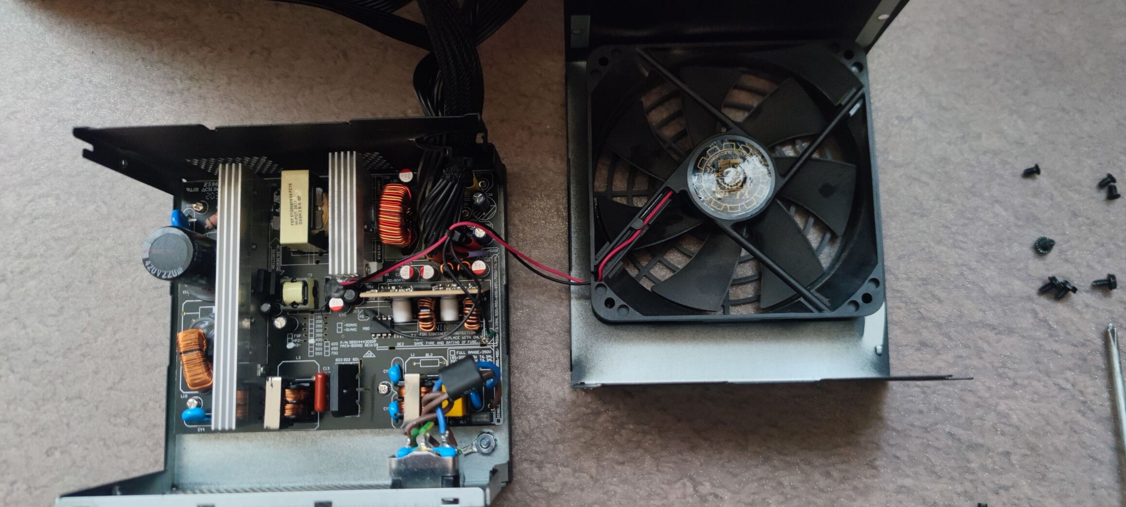

HEXA+ PRO 400W ventilátor csere.
Egy éves lesz a táp most , nekem hangos volt a gyári ventije , ezért rendeltem egy [Arctic P12] bele. Én csak alap dolgokra használom a gépem nincs nagy teljesítmény felvétel.Négy csavar a fedél levétele (egyik matrica alatt , így garancia elvész!!) :
[kép]
A két pólusú csatlakozó egy csepp műanyaggal van rögzítve a táp csatlakozójához, óvatosan szabaddá tehető. A vezetéket egy gyorskötöző fogja a többihez, óvatosan kell elvágni , hogy a kábelek ne sérüljenek!
[kép]

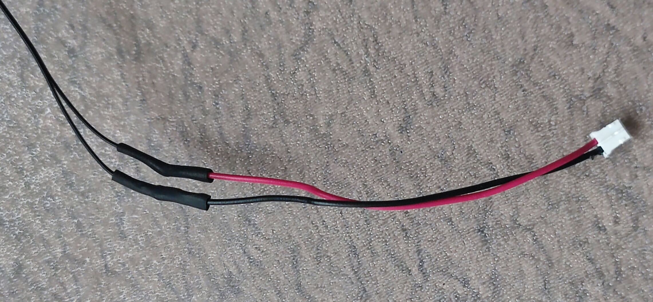

A csatlakozót megtisztítottam a felesleges műanyagtól. [kép]
Ezután a a régi ventiről levágott vezetéket az új szintén elvágott vezetékkel kell összekötni, én zsugor csővel szigeteltem. [kép]

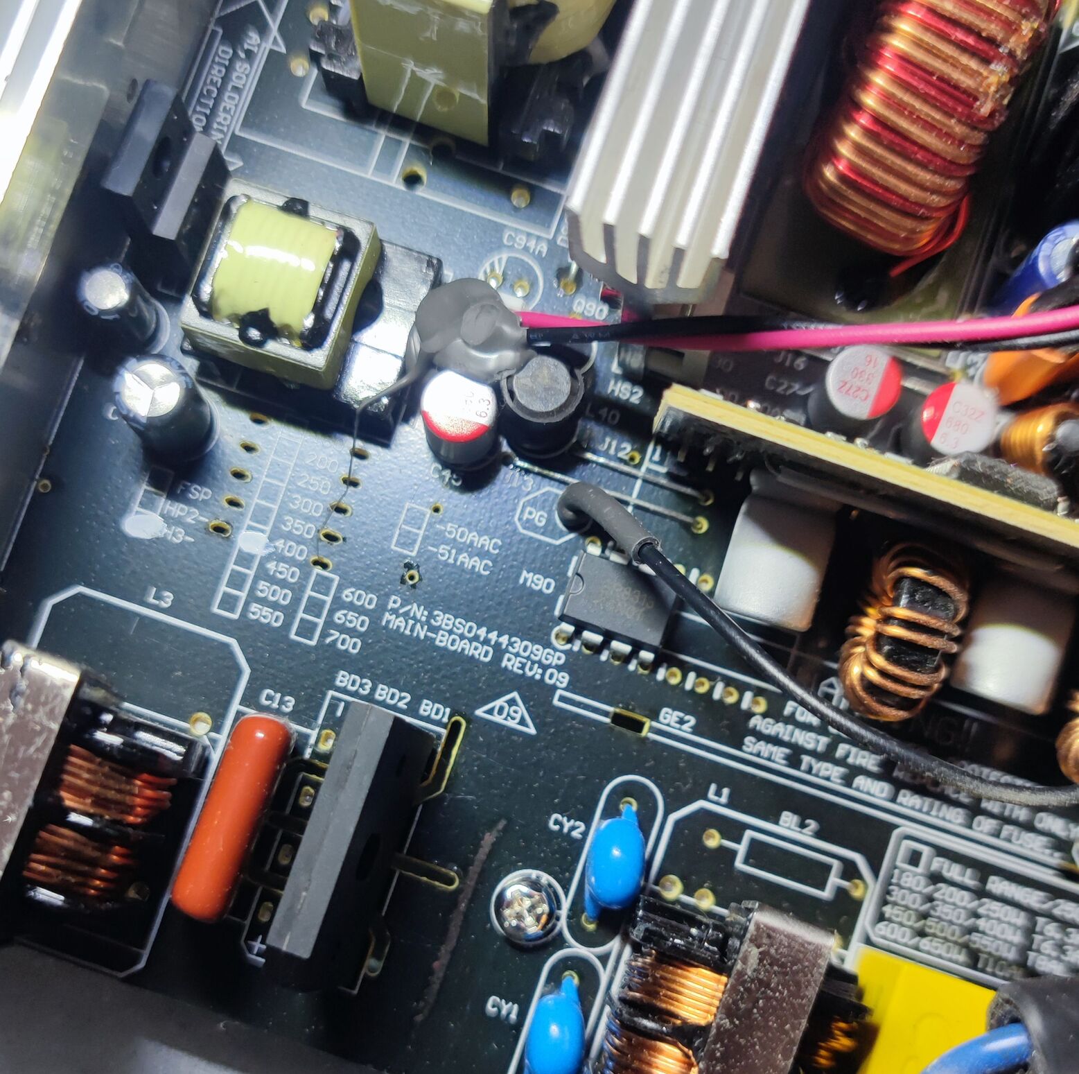

Leírom az én esetem .
Cooler master 500w silent modularis táp.
Benne 135 mm 0,24A venti. Young lin dsf135512 típusú, Ilyet nehéz talalni. Hangos volt csere érett.
Vettem bele egy 140 mmes pure wings 2 ventilátort. 1000rpm Ezt javasolták itt a fórumban. Csendes , jó minőségű.
Előtte megmértem, hogy belefér a régi helyére. Kényelmesen belefér csak a felfogás más.
A luk távolság kisebb 5mm el. Ezt fúrás helyett pákával alakítottam át. A lukakat oválisan tágítottam.
Remekül megfogta a nagy menetes csavar .

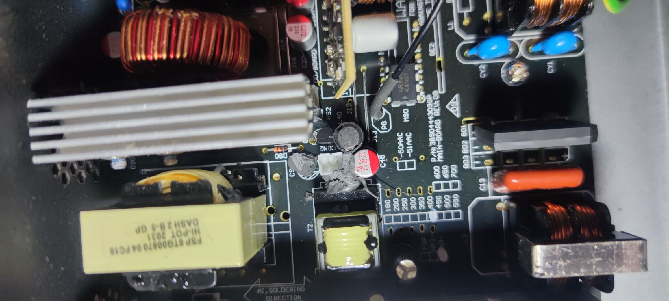

A vezetéket csatlakozóval levágtam a régi ventilátorról ez 2 eres.
Az új venti harom eres azt is levágtam. A pár hozzászólás előtti képek alapján forrasztottam össze + - szálakat.
A harmadik szálat nem kötöttem be. Nincs is hova. Az egészre zsugor csövét húztam.
Kész. 1 óra volt kb.
Alaphelyzet, szoba hőmérsékleten nem indul el az új ventilátor a gép bekapcsolólásnál. Ha kézzel megindítottam akkor ment ,de pont a küszöb határon van alapból.
Ez más tápegység esetén nem biztos , hogy előfordul!Ez nem gond, mert ha megy a gép és kicsit melegedik a táp utána magától is beindítja az új ventilátort egy minimális feszültség emelkedéssel. Leteszteltem. A terheléstől függően ez 5-15 perc után következik be.
Utána folyamatosan és csendesen teszi a dolgát.120 mm-es ventilátor esetén könnyebb a csere , mert a lukakat nem kell alakitani.
1000rpm alatti ventilátor nem javasolt, mert.kevés lehet a hűtő teljesítménye.
