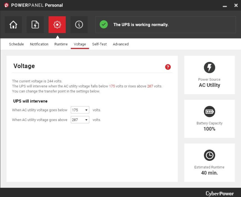

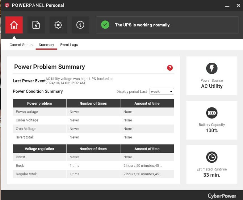

Nemrég ébredtem és valamiért ránéztem az UPS-re, és mit látok?
Tehát majdnem 3 órán keresztül több mint 287 Volt volt a hálózati feszültség!
Persze ha hihetek az UPS mérésének!Ez a harmadik UPS amit kipróbáltam, és az első amit valószínűleg megtartok!

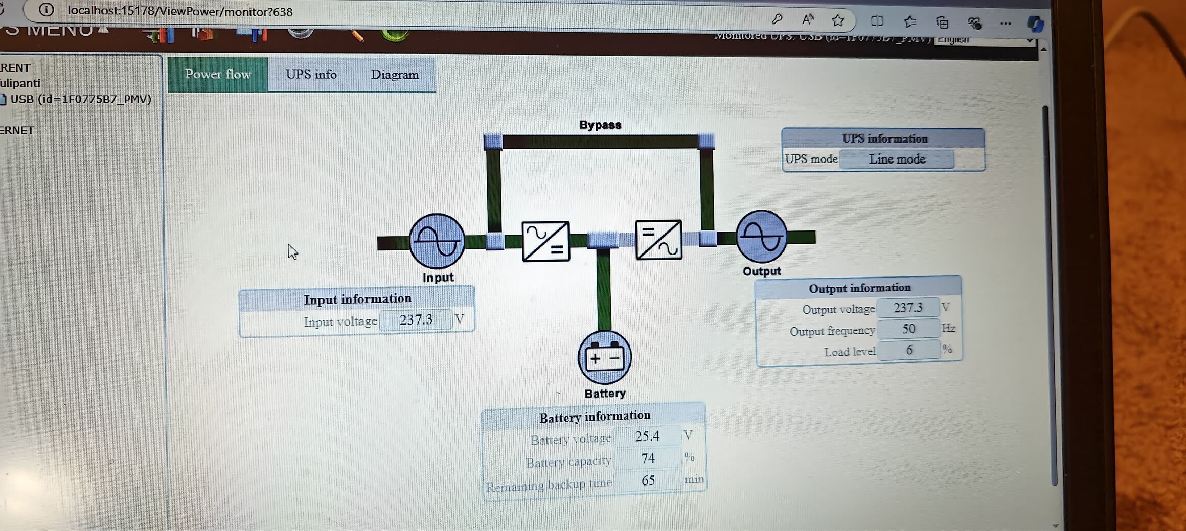

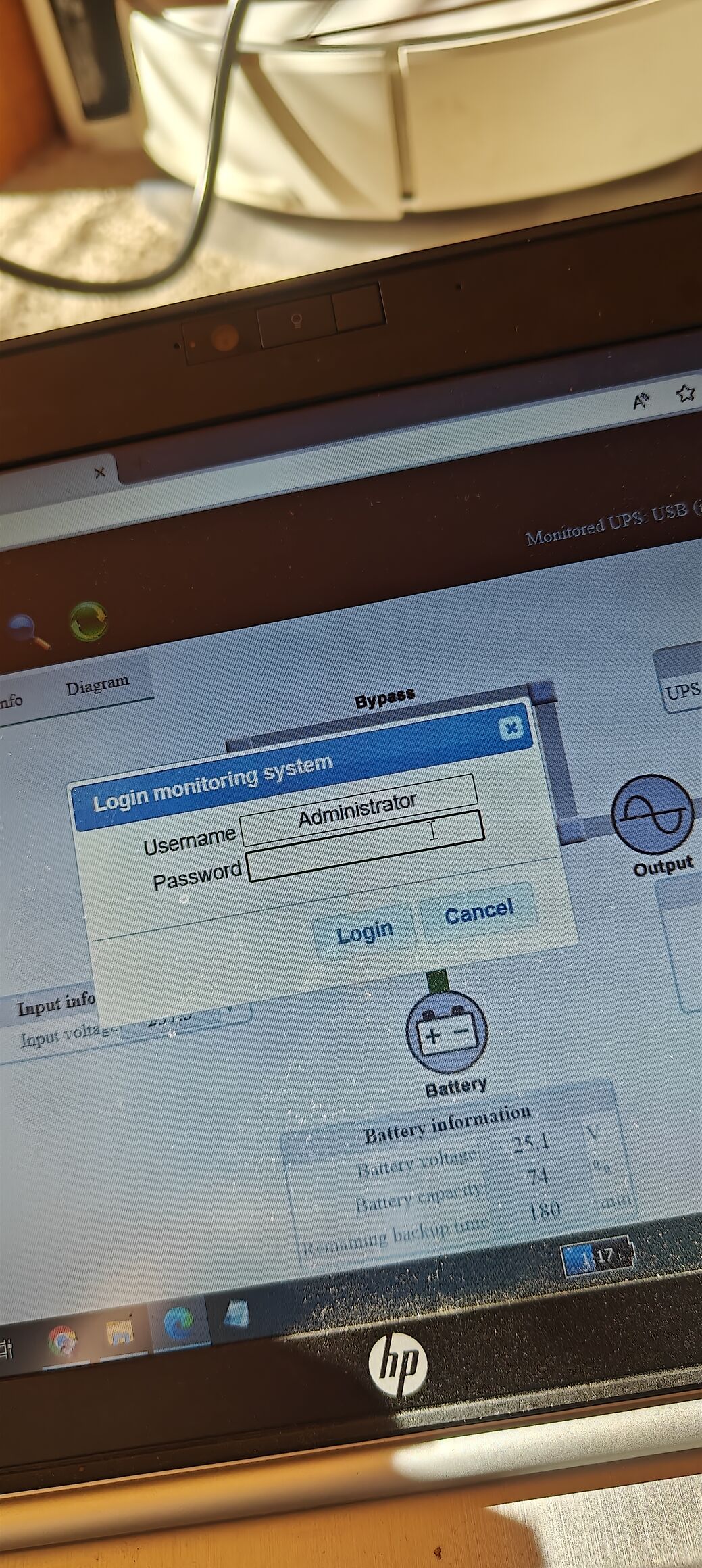

ez a ViewPower monitor a legjobb UPS szoftware. !! szerintem.

A 74% az ugye a töltöttségét jelenti? Mert hát benéztem és amikor kivettem a dobozból ez gombnyomásra ment akku üzemmódban és asszony elvileg 450W-os hajsütőjét rá is tettem, kiírta, h 1 perc majd úgy is lett. Mivel 1000W-os volt nem 450.
