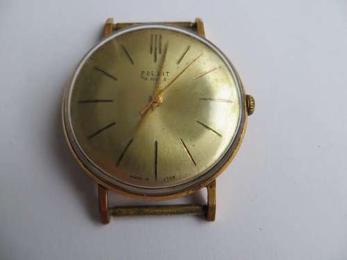

Az Aviator nem is automata!
Poljot 3133-as kézi húzós szerkezet van benne.

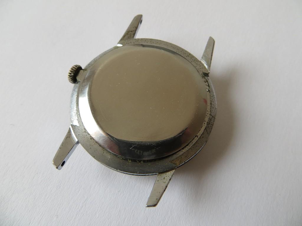

Eladó....
1964-es -

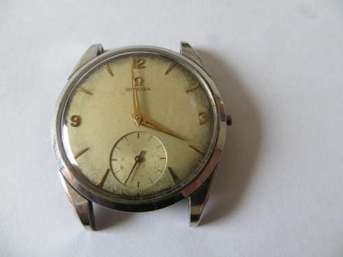

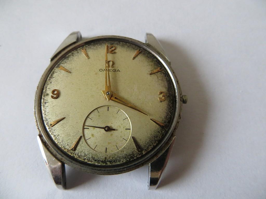

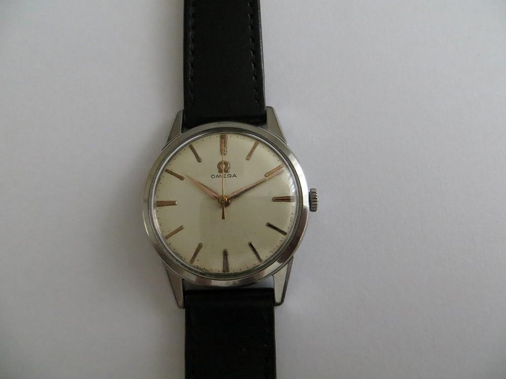

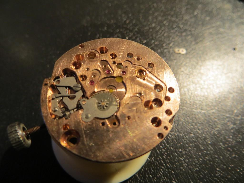

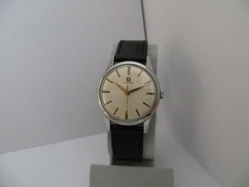

Legújabb projektem egy alsó kismásodperces Omega cal. 267-es, acél tokban. A tokot majd holnap kipofozom, a werket leszervizeltem, jól megszenvedtem vele, de összeállt. A számlapot meg beutalom Pistához. Mivel alsó ksimásodperces, valószínű megtartom. Csak még nem tudom, milyen legyen a számlap. Ilyen galván ezüstös, vagy fekete?

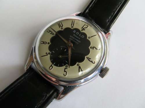

Van még egy 55-ös, aminek a számlapja majd most kerül kialakításra. Hülyén nézne ki fekete számlapon aranyozott indexekkel, és mutatókkal, krómozott tokban? Végül is ez a Tissot is gyárilag ilyen. Valami ilyesmiben gondolkodom most.

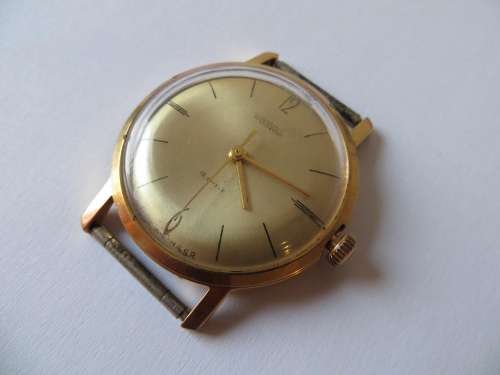

Ja, feldobja. Igazándiból ez a véletlennek köszönhető, mert ezen nem volt másodperc mutató, és törött volt a centráltengely vége. Azt kicseréltem, és vettem hozzá gyári Doxa mutatót, arany színűt, mert ez eredetileg galvánezüstözött számlap lehetett, aranyozott indexekkel, és mutatókkal. Viszont ilyenem már van, ezért szerettem volna egy feketét. Az óra és a perc mutató az acél, így könnyen leradírozható volt az aranyozás róla, viszont mint kiderült, az új másodperc mutató nem acél, így nem is polírozható. Nem volt mit tenni, be lett festve pirosra. Ha bele tenném nitrohigítóba, újra arany színű mutatót kapnék! :-) De jó ez így.
Ez a galvánezüstös Doxa:Lassan összeállnak a projektek

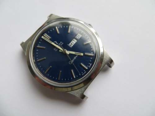

A kék az egy 1022-es 23 kavicsos automata finomszabályozós szerkezettel szerelt acél tokos day date-es Omega Geneve, 36-os acél tokba helyezve. Jelzett koron, jelzett hátlap, stb. A fekete pedig egy Omega Cal. 283-as szerkezettel szerelt 34-es acél tokba helyezett szép karóra, jelzett koronával, hátlappal, stb. Így röviden ennyi, szépek, de nekem mégis ez a kevésbé értékes 1955-ös Doxa dobogtatta meg jobban a szívemet. 37 mm-es felújított tokban, ETA szerkezettel szerelve.

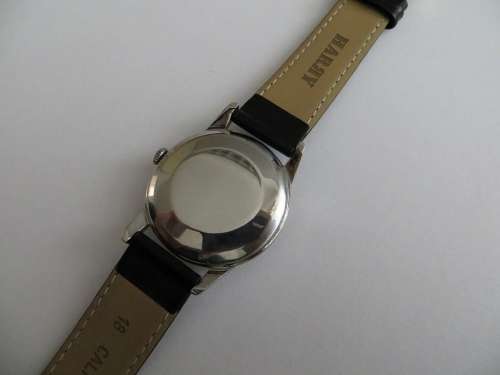

Mindene eredeti gyári, szinte NOS A Seamaster már el is kelt, de olyan gyorsan, hogy este fél 8-kor került fel rá a hátlap, és 19-45-kor már csengettek is érte, így nem készültek róla képek. :-( Abba számítottam bele ezt a Tissot-t is. Az automata Genéve meg a végül fekete számlapossá varázsolt Omega Cal. 283-as van kész. Az Omega Cal. 601-esek folyamatban vannak, az egyik számlapja kész is van, már csak egy szerkezet szerviz, tok rendberakás kell. Pictures coming soon....

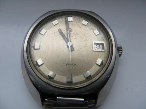

Elnézést, hogy megzavarom a financiális tanácsadást egy kis on topiccal, de Dr. Zoo rám bízta a nagyfater örökségét, egy Certina DS-t, és megkért, hogy számoljak be róla. Szóval az óra nagyon ramaty állapotban érkezett meg hozzám, működésképtelenül. Valószínű beázhatott, mert az acél szerkezettartó gyűrű tiszta rozsda volt, a szerkezet pedig szó szerint vízköves.
Szétborítottam, és amennyire csak tudtam, kitakarítottam. Még rozsdamarót is be kellett vetnem!
Nem győztem cserélni a tisztító folyadékot, mert állandóan fekete lett:Már vannak részeredmények, egy halvány remény felcsillant, mert elindult. Igaz, nincs rajta az automatika, sem a dátumtárcsa, de legalább már jár. Igaz, sántít egy kicsit, de bízom benne, hogy beszabályozható lesz.
Még vannak kérdőjeles dolgok, mert a szerkezettartó gyűrű körüli valamikori műanyag tömítő karika teljesen megkeményedett, és eltört. A helyett ki kell találnom még valamit. Reméljük, majd összeáll a végén, és sikerül megmenteni ezt a családi örökséget.

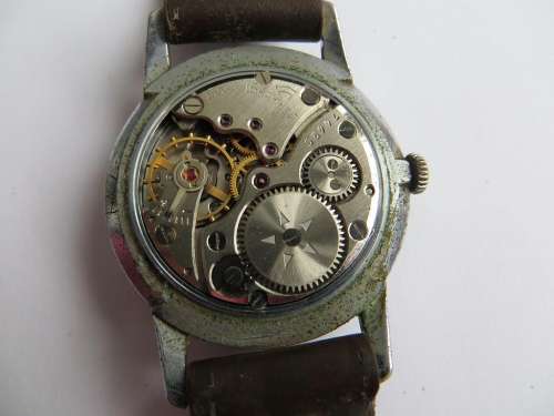

Kollégámtól kaptam egy Wostokot meg egy Raketát játszani. A pincéjükben voltak az órák, amióta az eszét tudja. :-) A Wostokkal kezdtem, mert az nem működött, kíváncsi voltam rá. A fellelt állapot:
Szétborítva a werket a kuplungja gyakorlatilag be volt sülve, megragadt az egész, azért nem működött. A számlap nem is annyira vészes, pici hiba van csak rajta. Ezt sikerült kihozni belőle:

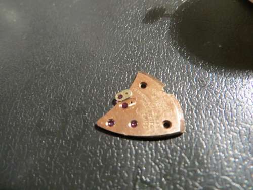

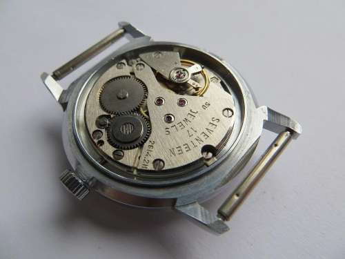

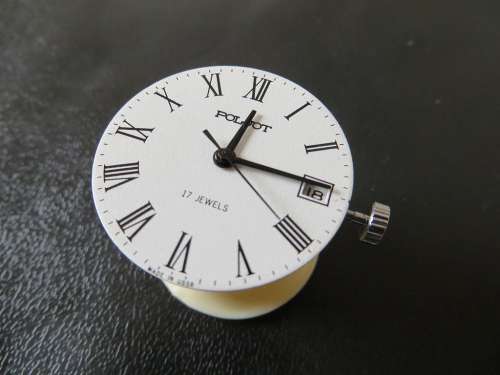

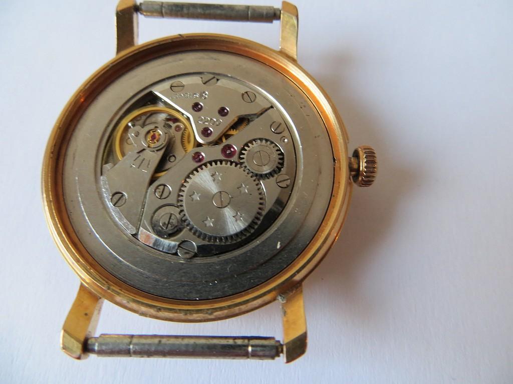

Nagy nehezen összeálltak ezek a Poljot 2614.2H -sok is.
Hát, megszenvedtem velük! A hölgy finoman annyit jelzett a terméklapon, hogy a működőképesség nem vizsgált. Trükkös! A jobb oldali úgy érkezett meg, hogy a felhúzó tengely a borítékban hempergett külön. Természetesen vissza se tudtam rakni. Ahogy kezembe fogtam az órát, hallottam, hogy csörög benne valami. Hátlap le, hát a billegő hídja nem volt lefogatva, pedig a csavar ott volt benne! Nem is értettem az egészet, ott kóválygott szerencsétlennek a hídja a kerekek hídján, a hajszálrugó meg ott feszült. Szétborítva a werket láttam, hogy valaki kontár bizony járt ebben a szerkezetben. Az egész felhúzó és kerékállító rész meg volt kínozva, szétakadt az egész, azért nem volt benne a felhúzó tengely. A mutatóállító keréknek pedig megnyüstölték két fogát, így a mutatóállítás sem ment, azt ki is kellett cserélnem, de végül összeállt, egész pofás darab lett belőle:Aztán jött a bal oldali római indexelésű. Itt meg az volt a baj, hogy mint ahogy a vaterás képen is látható, a mutatók nem jól álltak, nem egészre esett a nagy és a kis mutató egymáshoz képest. Tekeréskor meg a nagymutató elhagyta magát, csak időnként ment a kismutató után. Bíztam benne, hogy elég lesz csak a dátumváltó tárcsát lebontanom, és megoldható a dolog, de sajnos megint bele kellett melegednem. Először azt vettem észre, hogy a korona tekerésekor a negyedes kerék időnként elmozdul felfelé. Azt levéve ki is derült a turpisság, az órakerék hüvelye hosszában el volt törve, és hiányzott a fele. Valószínű az meg bele is szorúlt a negyedes kerékbe.
Nem sikerült jól befényképeznem, mert az istenért nem akart középre fókuszálni, de annak a keréknek hiányzik a fele, ami ugye a werk legalján van, úgyhogy ennek is ez lett a vége:
De minden jó, ha a vége jó, kibontottam egy donorból, és átraktam, most már ez is ketyeg, a tokba még lusta voltam vissza tenni, elfáradtam.
Úgyhogy nem csoda, hogy a működőképesség nem vizsgált, nem a fenét nem, működőképtelen volt mindkettő, de így jobban eladható volt. Na mindegy, szerencsére volt donorom hozzá.

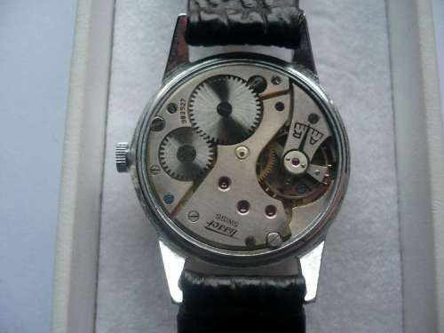

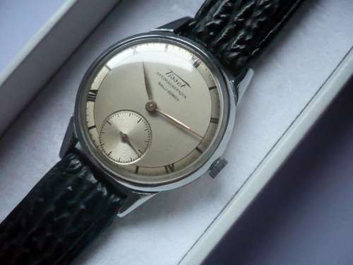

Valaki esetleg tudja, hogy ebben milyen Tissot werk lehet? Valamilyen ETA már? Elméletileg 1960-as a werk, de akkor még saját werkeket tokoztak.
