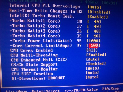

Blue Thunder
#10018
Amíg a shortot 95-n hagyod, addig nem fog menni a tuning. Tedd azt is 180-ra.
R̲e̲m̲
Blue Thunder
#10021
pont azaz! (CPU Ratio Settings)
betolod manualba és felteszed 40re és tádáááá
ott az óhajtott 100Mhz*40 azaz 4GHz
azt karikáztam be a képen.
de a turbo-boostot(vagy mifenét) tiltsd le. -
R̲e̲m̲
Blue Thunder
#10020
akkor miért is kellene neki 4ghz-en futnia?
mit állítottál át a teljeesítménylimiteken kívül? mert amiket írtál (az a 180w-os beállítás) csak egy biztonsági füstgátló, hogyha a procid már veri a 180w-ot (ami alapon ugye 95w), akkor visszábbveszi a feszt, hogy ne burkolózzon füstbe a szobád.
ahhoz neked valamien szorzón kell emelned, hogy 4ghz-en mennyen a procid. -

R̲e̲m̲
Blue Thunder
#10004
az 150 ampert jelent, de a 150A 1,2V-os magfesz mellett is 180W-nyi teljesítményre utal, ami a duplája a proci maximális (elméleti) tdp-jének...

csimpok
Blue Thunder
#9999
A core current limit az más, nekem 150-nél se volt gond vele, most asszem az is 200-ra van tolva, biztos ami biztos (biztos tönkemenjen a proci
)Nálad nem úgy van, hogy van 2 sor van a biosban (long és short turbo vagy valami ilyesmi)? Ahhoz hogy a longot megemeld, előbb a shortot is meg kell.

Blue Thunder
#9955
A turbo boost power limitet tedd 180-ra, a vcore-t offsetre tedd -0.050v-ra és kb.1.25v lesz load-ban 4ghz-en, idle-ban meg visszaveszi magát kb. 0.95v-ra.
