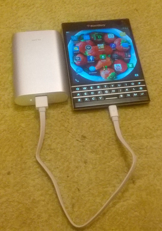

Anno a BlackBerry-nél volt olyan, hogy ha rádugtam és elérte a 100%-ot akkor nem kacsolt ki, a banktól kérte azt az áramot ami a működéséhez kellett, az akkut nem használta. DE ha a telefon átment éjszakai üzemmódba, ami nem = a droidos repülőgéppel, tehát a telefon IDLE fogyija drasztikusan lecsökkent, ekkor a bank kikapcsolt. Amint felkeltettem elindult a bank. Sőt fel sem kellett kelteni, elég volt a kijelző felkapcsolni már elindult a töltés.
Gondom amúgy ezzel a kraft kéréssel van. Sj5000x akciókamera külső akkutöltő. NEm tölti fel 100%-ra az akkut, mert az utolsó százalékokban annyira keveset kér, hogy a bank egyszerűen lekapcsol. Utána hálózatról még simán tölti valamennyi ideig, mire kész jelzést ad.

NEvezetesen telefon, ÉJSZAKAI ÜZEMMÓD és amikor eléri a 100%-ot kikapcsol. A oka, hogy ilyenkor annyira kevés áramot kér a töltőtől a telefon, hogy az azt érzi nem kell már a kraft és offol. A bt füles meg gondolhatod mennyi áramot kér a töltési ciklus végén, vagy már csak az elején is. Nem bug, ez így jó, csak ott bugként jelentkezik. Ebben biztos vagyok. A kis áramfelvétel a baja úgymond. -
