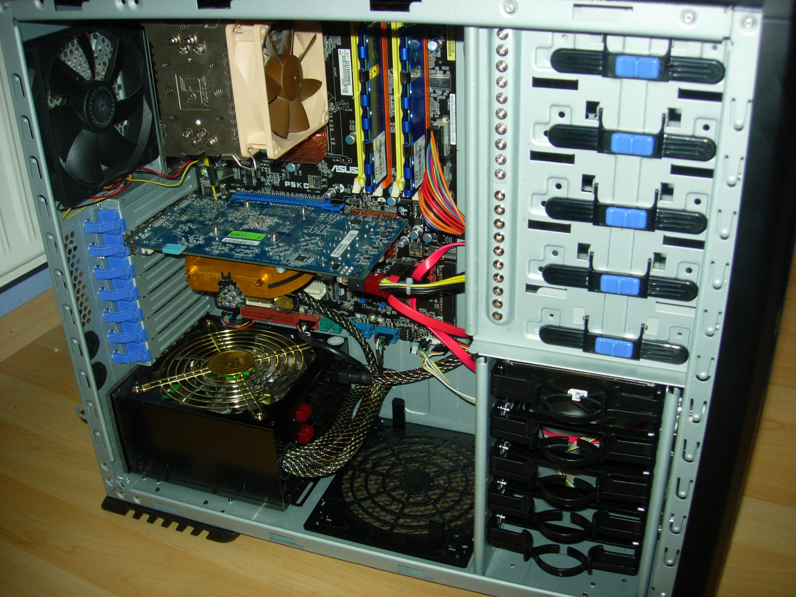

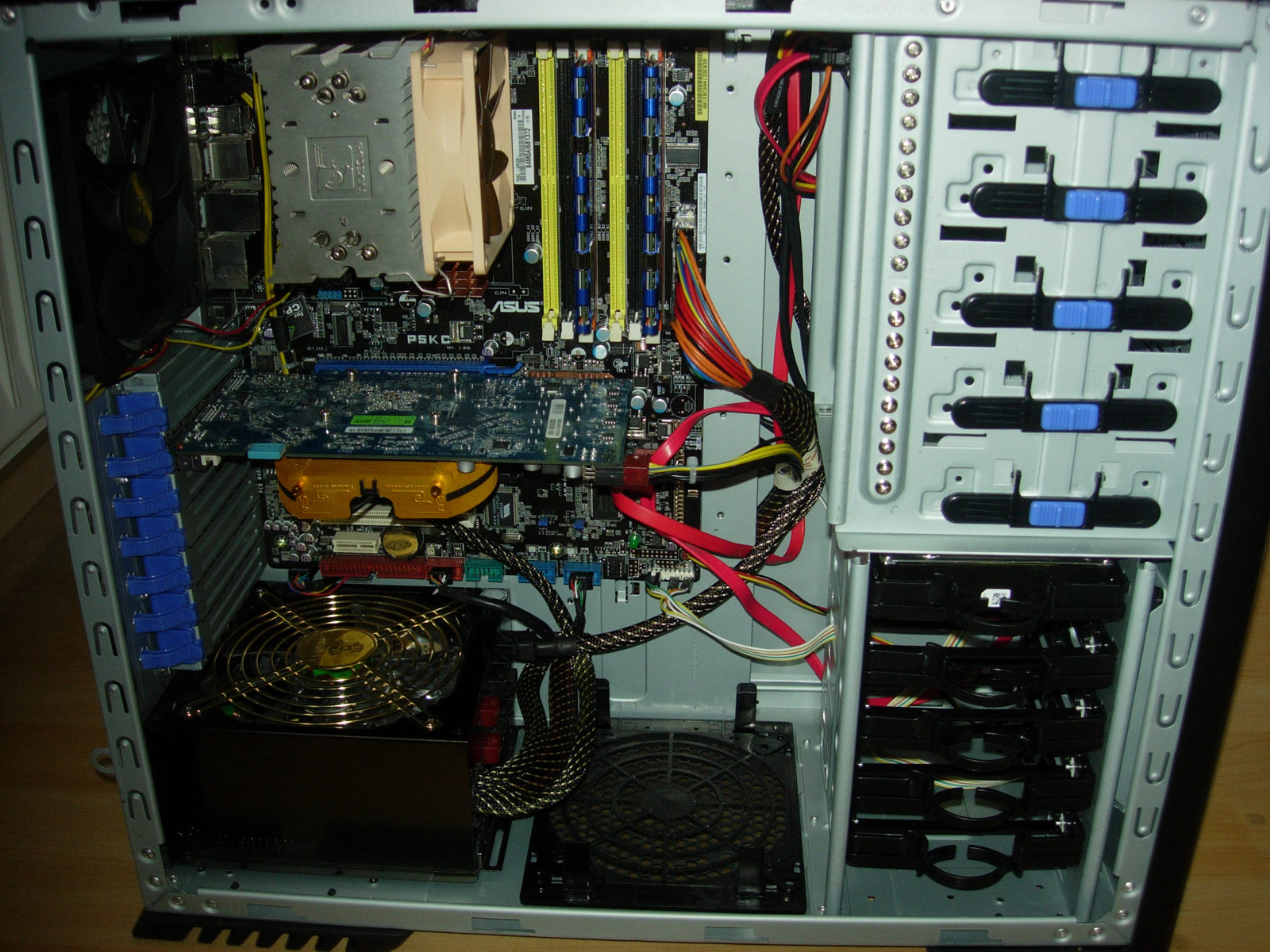

Kiszedtem a tápot közben megnéztem a ventilátorja lapátjait. és tényleg befelé szívják a levegőt. Plusz ami nagyon de nagyon elkerülte a figyelmem az a ház aljában lévő(táp alatt) rács. Észre se vettem hogy ott rács van.
Alá raktam egy porszűrőt és megfordítottam a tápot is.
Íme:
Köszönöm a felvilágosítást mindenkinek

Na találtam is erről egy képet: [link]
Én meg vagyok győződve hogy ez kifelé fújja. Ha még is szívná akkor meg a prot szívja be mert ált ilyen helyeken áll meg a por. Vagy ahogy írtad is kell a porszűrő.
Amúgy ezen a képen jó ez a megoldás ? Mert a fenti ventik közül az egyik(jobb) az befelé nyomja a levegőt .érdekesség: [link]
Ybron
Akkor már világos miért zúgott. Amikor megvettem semmi hangja nem volt. Kb 1 hetes a ház és tegnap kezdet el zúgni.
Alulról szívja befelé ? Az szép akkor beszippantja rendesen a port.
A táp direkt van így mivel ha megfordítanám akkor lefelé lenne a ventilátor és így a ház aljába fújná a levegőt. -
