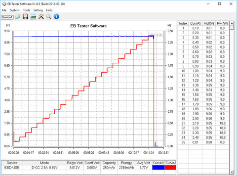

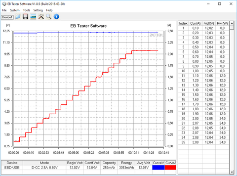

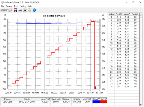

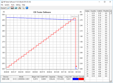

xabolcs
Hozzam ennek a QC 2.0-as valtozata erkezett.
Csinaltam mindket portjan kulon-kulon terheleses tesztet. A lepeskoz 30 mp.
Lathato, hogy a QC port sokkal magabiztosabban teszi a dolgat a normal portnal.
Es az is lathato, hogy a QC port 2.4 amper folott mindig lekapcsol, mig a normal port 2.8 amperig is elmegy.Azt pedig vegkepp emlitesre melto, hogy a QC port 12V-on nem csak 1.5A-t tud, hanem 2A-t.
Minden elismeresem a BlitzWolf gyartoe.
Nemcsak a pontos toltofeszultsegert, hanem hogy joval tobbet tud, mint amennyit elvallalt a gyarto, igy a hitelesitett ertekeket biztonsagosan tudja nyujtani a tolto.Es vegul koszi a bemutatot! Enelkul nem vettem volna meg ezt a toltot!
