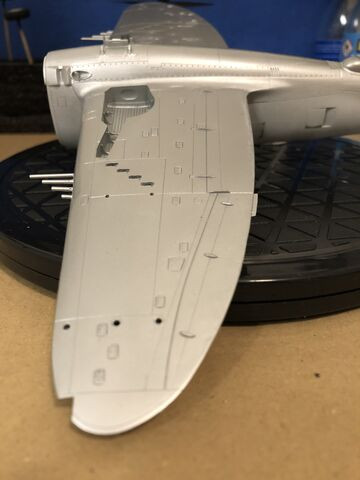

Megvolt a második próbálkozás az alsó résszel... hát ez se lesz kiállítási darab, néhol kicsit narancsbőrös lett (azaz inkább köpködött az airbrush*), néhol elég csúnyán látszik az illesztés (a szárny és a törzs találkozásánál alul, lenti képen látszik mekkora lépcső volt ott). Mondjuk a revell akril sem a legjobb cucc erre, de azért felület 90-95%-ával elégedett vagyok.
*: A csoda kínai Chromax-ot használtam, nem is értem miért mikor ott a szekrényben a H&S Ultra a 0,4-es dűznivel...
Igazából nem akartam fémfestékkel összekoszolni mert utána baromi nehéz a fémrészecskéket rendesen kitakarítani belőle, IPA meg mostanában hiánycikk mindenhol.

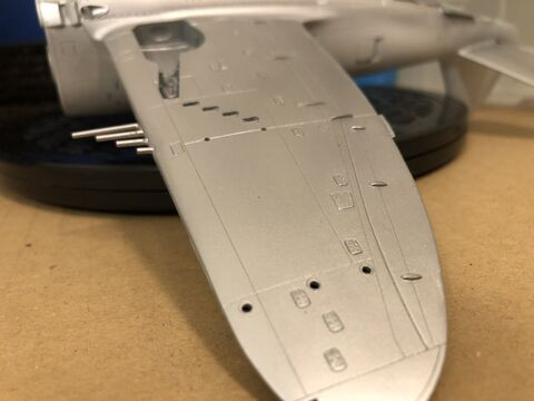

Kapott alapozást fehér Revell alapozóval, az kihozott pár hibát amit próbáltam javítgatni. Aztán ezüsttel lefújtam az alját, azt is visszacsiszoltam pár helyen még ahol nagyobb hibák voltak, most jön majd a második kör, illetve a felső rész. Nem lett tökéletes a felület, de már talán vállalható, főleg ha kap még egy telibe csiszolást 1000-es papírral fújás előtt.

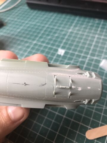

Háááát.... úgy-ahogy sikerült.
alul kapott Mr. white putty-t mert ott egész nagy hézagok lettek, felül sikerült viszonylag jól összehúzni az illeszkedést, ott elég volt némi Mr. dissolved putty.
Viszont a csiszolás elég szenvedős volt, felül a görbület miatt (centis csíkot vágtam 600-as papírból és fülpiszkáló végére hajtva tudtam csiszolni), alul meg a környéken lévő sok részlet miatt (Dremelre erősített, hajlékony csiszolópapír-korong szélével nagyjáztam, kézzel fejeztem be).
Felraktam a fülke tetejét is ideiglenesen. Lassan lehet alapozózni, és ha nincs elfogadhatatlanul hatlamas hiba, kitalálni hogyan festem fel ezt a csodálatos minát

Szárnyak fent... nem annyira veszélyes mint gondoltam, de azért lesz dolga bőven a tömítőpasztának meg a csiszolónak, főleg az alsó oldalon. A kilépőélen lévő hézaggal nem tudom mit fogok csinálni...

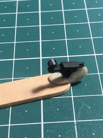

Nagyon lassan haladgat a projekt - törzs egyben, szárnyak egyben (a fegyverzet nem lesz nyitva végül úgy döntöttem), motor alapszínre lefestve várja a részleteket, az irányzék pedig nagyon fapados volt így kap kicsi moddingot egy plexilapból meg egy csepp crystal clear-ből hogy legalább egy picit, messziről nézve, hunyorítva hasonlítson valami ilyesmire
A tetején lévő kitüremkedést levágtam, csináltam egy kis bevágást amibe megy majd az acetát lapocska. A vízszintes részen pedig csináltam egy kis mélyedést fúrószárral, ide jön majd a lencsét imitáló crystal clear

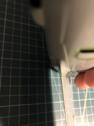

Hétvégi apróságok: összepróbáltam a dolgokat, a tözsre rákerült a vízszintes vezérsík (elég szar laza lötyögős az illeszkedés, stabilizálni kellett), a szárnyakat kicsit összekentem tömítőpasztával ahol kellett, beragasztottam a törzsbe a futóműaknát.
A szárny-törzs illeszkedésnél is lesznek bajok, úgy néz ki alul marad majd egy kis betapasztandó rés, viszont a futóműaknánál szerintem nem fogom tudni szépen megoldani a minta miatt
Vagy alul illesztem, akkor viszont felül kell tapasztani (jobban látható helyen van, cserébe talán nincs problémás rész) -

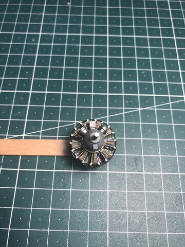

Végre volt pár órám nekifogni: Motort összeraktam, kapott pár gyújtáskábelt 0,2-es ólomhuzalból, illetve a pilótafülke darabjait készítettem elő a fotómaratáshoz (ez többnyire a részletek lecsiszolását jelentette, illetve egy kis állványt gyertya felett nyújtott keretből).
Festőcuccot nem volt már energiám ma összerakni - következő lépések a motor illetve pilótafülke festése, fotómaratások felragasztása, pilótafülke összeszerelése.
