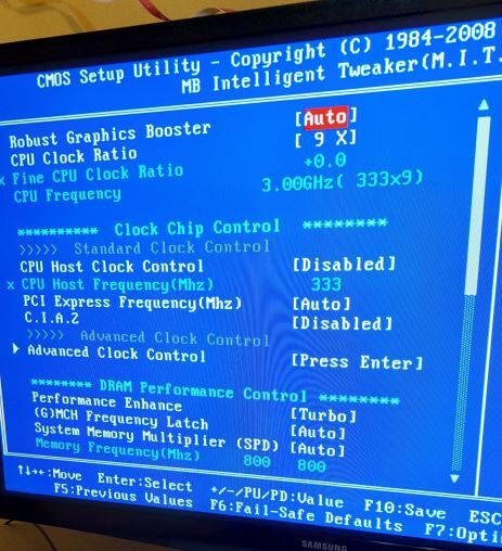

Kiderült mi miatt nem indult el a gép:
Nem a proci volt a gond, 1db RAM maradt bent és indult vele. Megfeszeltem amit írtál, már 1,18V-nál indult utána mind a 4db 1066-os Black Dragon RAM-al. Érdekes hogy a 800-as Geil RAM-okkal feszelés előtt is elindult, mind a 4db rammal. Nyilván azmiatt mert a 800-as Geil ramok kevesebb feszkón is elvannak ellenben az 1066-os 2,2-2,4V Black Dragon-ok...Ezt az egész hibajelenséget annak tudom be, hogy a kondik kezdenek gyengülni az Északi híd felé
Szóval te se várj már hosszú stabil életet attól, hogy 1éve jó, DE nem festek a falra ördögöt, menjen sokáig azt kívánom!
Köszönöm a segítséget!Ui: És itt kérdezném meg miért nem mennek 1066MHZ-en a Black Dragon ramok? Alaplap 1200 OC-s pedig. BIOS jól így belőve jó?

Jó képek, főleg a BIOS-osak.
Eszerint az MCH 1,1 Volt-ot kap, a ramok meg 1,8Volt-ot.
A ramok 800MHZ-es modulok, elvben szabvány 1,8Volt-osak is, ez rájuk is van írva, ez is megér egy ellenőrzést.
Az MCH-nál az 1,1, Volt elég alap érték, ha van rajta hűtőborda, akkor lehet neki adni kis kakót.
Ha jól látom, ennél a lapnál elég tisztes borda van rajta.
Szerintem adj neki kézzel 1,2Volt-ot. biztos ami biztos.
Vesztenivalód nem nagyon van, érdemes végigrugatni minden variációt, se sehogy, akkor télleg másik lap lesz. -

Üdv !
Alapbeállítás szerint mennyin mennek a ramok ?
És mekkora feszt kapnak, illetvbe mekkora feszt kap az északi hídban a memória vezérlő ?
4 modul esetén lehet kevés, amit ad magának.
