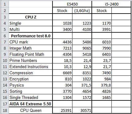

Akkor nem is kell nekem 400 nál nagyobb FSB
Stock 1028/3400
3,6 1223/4100 -
tothztemp
Smktrooper #1113 üzenetére
Olvastam teszteket,azért ekkora különbséget nem produkálnak.Biosban mi lehet ennyire rossz??

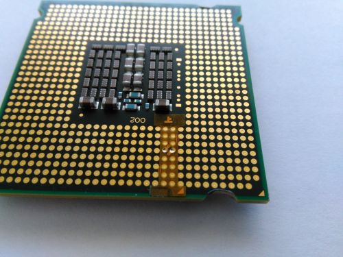

tothztemp
Smktrooper #966 üzenetére
Igen ,és kissé rézsorjás is ami leeshet és zárlatolhat!
