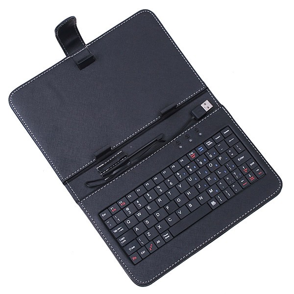

Valaki próbálta már pi-vel ezt a billentyűzetet?
[link] -
