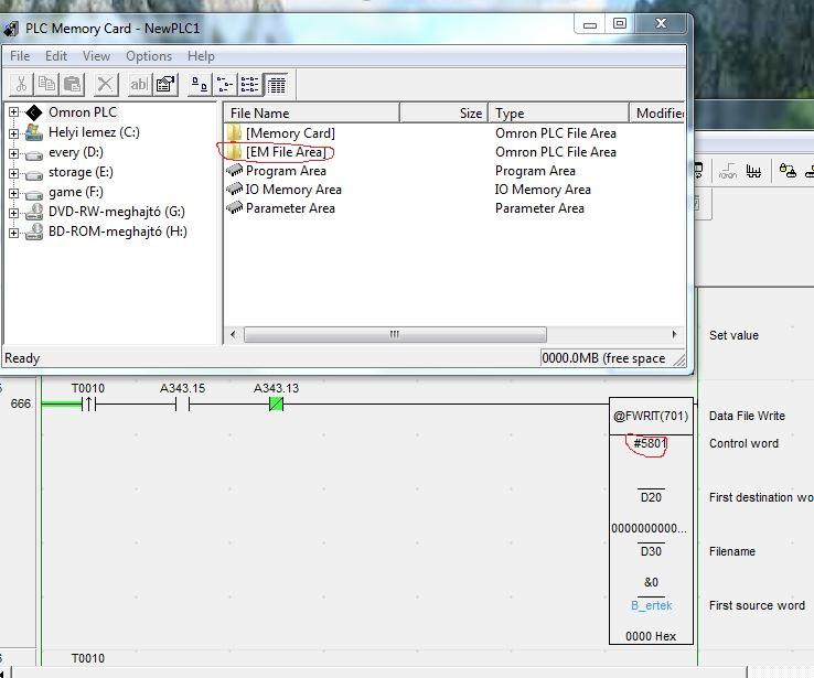

halo !
az FWRIT utasításnak a kontrol szóban meg tudod adni, hogy hova mentsen.
ha a kontrol szó utolsó digitje 1, akkor EM file-ba ment.
létrehoz egy tárterületet és oda ugyanúgy menti az adatokat , mint cf kártya esetén.
persze szimulátorra szükség lesz és pár bitet át kell kapcsolni, de hasonlóképp kiírja az adatokat.a példa egy CS1G ,és amikor átkapcsolsz szimulátorra meg is kérdezi, hogy létrehozza-e az EM tárat.
azt hiszem CJ sorozatnál NEM online módban engedélyezned kell a "memory allocation " menüben.
bár én cj1 sorozattal még nem csináltam.byte

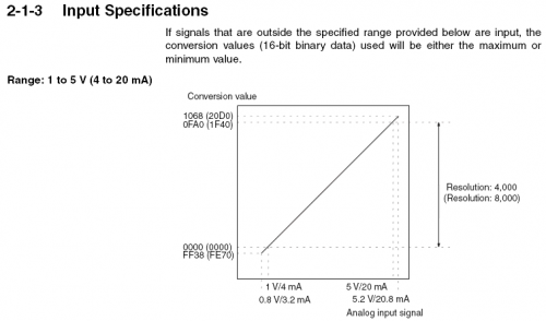

Üdv Teuton99!
Nem ismerem a modult, de a leírása alapján úgy látom,hogy van neki egy biztonsági tartománya.
4-20mA-es bemenet tehát 4mA áram esetén ugye 0 értéket ad, 20mA setén meg 4000-et (vagy 8000-et attól függően hogy állítottad be).
Ha a bemeneti áram meghaladja a 20mA-t. akkor az érték tovább nő egészen 4200-ig (8400-ig).
Ha a bemeneti áram 4mA alatt van, akkor negatív értéket kapsz. Legkevesebb -200-at (vagy -400-at).
Egy-egy összehasonlítással tehát csak azt kell figyelned, hogy kívül kerül-e a konvertált érték a 0-4000 (vagy 0-8000) tartományon.Ha a bemenet árama 1.2mA alá esik, akkor pedig megszólal a disconnection detection bit.
