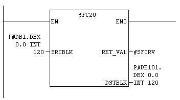

És hogyan másolna egy ilyen aminek csak DB-t adod meg egymásba két teljesen eltérő struktúrájú, vagy ami még jobb(!!) eltérő méretű DB tartalmat? Oldja meg? No és ha nem úgy "oldja meg" ahogy te szeretnéd (mivel nem közlöd vele hogyan csinálja csak azt hogy mit, az utóbbit neki kellene kitalálni).
Vagy arra gondoltál, hogy lenne egy olyan másoló utasítás, ami arra való, hogy kimondottan CSAK azonos méretű blokkokat másol egymásba?
Ilyen blokkot lehet írni könnyen ha az kell. Csak a forrás és a cél DB címét adod meg neki."blkmov-val kicsit 'körülményes' több tíz db-nél! de akkor gépelés lesz ebből.."
Leraksz egy BLKMOV-ot és paraméterezed kb így:
Aztán ezt lemásolod tízszer és mindegyiknél átírod a DB számát és kész. Az miért több gépelés mint az, hogy olyan másoló blokkot hívsz aminek csak a DB számát kell megadni?
Vagy nem egyforma az összes DB mérte?Kifejtenéd a problémát részletesebben?
Nagyon nem mindegy mi van a DB-ben és az mekkora, de erről semmilyen infót nem közöltél. Így csak vaktában tudok tippeket adni, de azt utálom, mert fölösleges köröket futunk miatta napokig... -

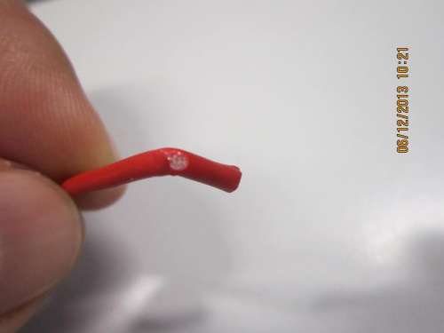

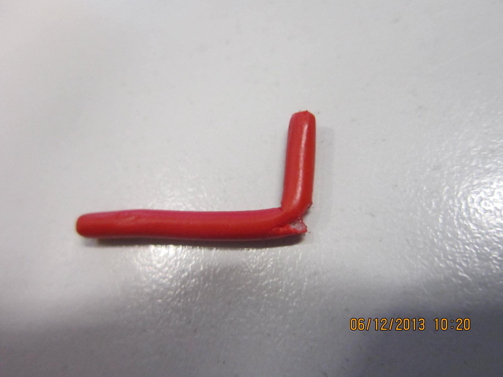

halo !
a profibus jó, ha minden jó.
de ha valami nem jó akkor kicsinálja az embert.csak tapasztalat , illetve eset megosztás:
a cégnél 4 kuka robot egységből álló raklapozó , görgősor, zsugorfóliázó , cim kéző , kirakó egység.
jó nagy terület elkerítve. minden profibuson.állandó hibaüzeneteket kaptunk , de hiába nézegettük a diag -ot nem volt egyértelmű.
vezetékek ellenörzése, csatlakozók átvizsgálása, stb.
kínunkban gondoltuk visszavágunk minden vezetéket 50 mm-rel. akkor szembesültünk vele. csak akkor látszott amikor jelentősen megtörtük a vezetékeket.szinte az összes ilyen volt.,németek rakták össze a sorokat, de ilyen trehány munkát ritkán látni.
át kellett vizsgálni a rendszerhez tartozó összes szekrényt és jól tettük, mert sok helyen teláltuk ilyen és ehhez hasonló problémákat.
az összes vezeték meg volt vágva. kicseréltük az összes csatlakozót és újra kötöttünk mindent.most már használható a rendszer.byte
