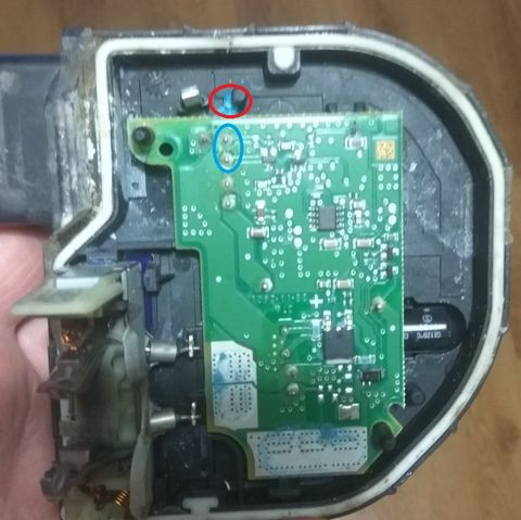

Peugeot 508 - de tegnap csak szét szedtem. A 4 csatlakozó láb közül az egyiken a víz okozta korrodálás volt látható ami miatt össze ért a mellette lévő lábbal, zárlatot okozva ezzel... Endoszkópos kamera segítségével kitakarítottam, most megy, bár jó lenne kiforrasztani a helyéről és rendesen rendbe rakni...
A piros karikában látszik is az oxidáció nyoma, a kék karikában a két érintett láb van..
UI: Jah igen a lényeg: 72 ezer ft/db a motor ára legnagyobb kedvezménnyel. A fórumos tapasztalatok alapján párban kell cserélni mert amúgy nem működik.... 150 ezer Ft így karácsony előtt nem esne jól. Ablaktörlő nélkül meg ebben az időben létezni nehéz.... ördögi kör...
