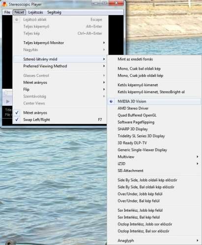

Elvileg más nem kell! Összekötöd a projektort a géppel (HDMI - fontos, h a kábel is 1.4 legyen - vagy VGA). Számítógép felismeri. Kiírja a proji nevét. Kiválasztod azt a felbontást, amin tudja a 3D-t (azaz a 120Hz-et). Ez gyanítom az 1280x720 lesz. Átmész egyel lejjebb a 3D-be, ahol bepipálod a 3D-t. Mivel a projidat felismerte a sz.g. rendesen nevén, és az Acereket ismeri az nvidia progi (enyém Benq, az nincs a listában, így át kell verni, h azt higgye Acer), így benne lesz a listájában, tudja, h az tud 3D-t, ezért az anagliph mellett megjelenik a már rádugott, és közben felismert, feltelepült 3D Vision. Kiválasztod, varázslót lefuttatod.Elvileg ezután már megy a 3D, egy pl Stereo playerből indítható a 3D film, ott választod az nVidia 3D-t és hogy HSBS, OU, vagy stb, és villan a proji, vált 120Hz-re és bodlogság (esetleg F7-el jobb-bal csere).

Nem tudja valaki, hogy a Stereo Playert hogy lehet rávenni, hogy spdif módban küldje a hangot, mint pl a vlc? Ja, és persze a videókártya HDMI-n keresztül, mert nekem a hifi csak így vált át DD vagy DTS üzembe, egyébként csak PCM Stereo az 5.1-es film. VLC-nél simán működik, Wave Out, Spdif pipa, és ennyi.
Ezenkívül a Pover DVD-ben miért nem választható a 3d-nél az nVidia Vision 3d? Csak mert ott meg jó lenne a hang!

Nekem úgy ment egy Benq MW712-vel, hogy analóg kábelen rákötve a P&P monitor helyett felraktam neki egy Acer H5360-as info fájlt, és így annak ismerte fel. Mivel az a projektor pedig benne van az nvidia Vision listában, gond nélkül engedte. Az egyetlen bibi, hogy Acernek 1280x720 a natívja, Benqnak meg 1280x800. Tehát csak 1280x720-ban műxik csak nVidia Vision 3D-vel.
Viszont: Mitől lehet az, hogy a Stereo Player -ben az alig különböző színek mentén (tenger, felhők, arcok, stb) egy pixelsereg alakul ki, mint mikor a Win 32bitesről 16bitesre van állítva...
Érdekes, hogy vezetékes 3d szemüveggel nagyon durván látszik, infrással már nem annyira, de látszik. Lehet szoftveres gond? Mert első alkalommal tökéletes volt mindkettővel. (most ismerkedek a 3D-vel)
