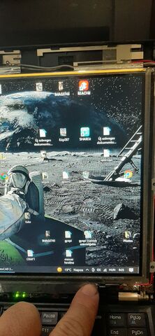

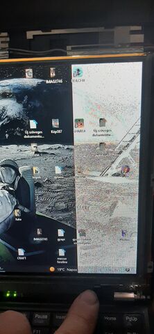

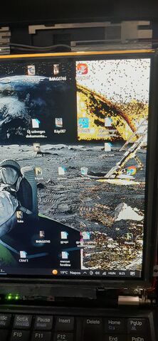

kicsit szétbontottam, és a frászkarikát nincs benne bga chip, de szerencsére nem annak van baja. hogy pontosan minek van azt nem tudom még mindig.
igy kibontva kicsavarozva tökéletesen működik, és ha a jobb szalagkábelt nyomkodom akkor produkálja a korábban bemutatott hibákat, tehát most nem nyomásra szűnik meg, hanem nyomásra jön elő a hiba de mint írtam szét van bontva ki van csavarozva.
a mellékelt képen látszik az átvezető szalagon egy kis világosabb folt, ez az egy amit látok.
Hátha hozzáértőbbek tudnak adni pár tanácsot vagy tippet vagy látnak valamit.

igen én is ettől félek, anno egy 17 monitort még a hőskorban mikor a lapos kijelzők újdonságnak számítanak, ugyan ilyen hibával próbáltam megjavítani, és bár a használhatatlan kategóriából a használhatóba áthelyeztük, tökéletes és üzembiztos sose lett. pedig az 17 colon csak 1024*768-at tudott , jóval nagyobb volt az az érintkező sor

Amiről beszélsz az tipikus bga chip hiba, ami bár macerásan de házilag is, vagy drágán de szakszerűen javítható. és igen KH hiba az is.
Ebben a szalagos részben nem hiszem hogy lenne bármiféle bga chip és ha másnem barbár megoldásként lehet elég a burkolat alá berakni pár extra réteget ami igy folyamatosan nyomja. bár laptop esetében nem tudom mennyire lesz üzembiztos megoldás.
anno volt alaplap ami szintén khs volt, megfeszítve működett alaphelyzetben be se kapcsolt. egyszerűen a lefogató csavarok alá több alátét raktam a közepén, és igy kicsit feszítve volt lehúzva a házban, 10 évet üzemelt hibátlanul)akkor is azért lett cserélve mert 10 éves lett nem mert nem működött már megfelelően.
igaz az egy fix fém lapra volt fixen feszítve és nem volt mozgatva. -

ha meghalt az elektronika, miért lehet tökéletes üzemre bírni ha jó helyen, erővel, szögben megnyomod kicsit? gyakorlatilag most olyan jól sikerült eltalálnom hogy fél órája hozzá se értem,(mármint a ki jelzőhöz, mert a laposon gépelek most is, tehát mikró rezgések biztos átmennek) és hibátlanul ahogy kell működik. ez a jelenség szerint inkább tűnik KH-nak, mint elektronika hibának. az hogy mennyire kéne melegednie annak a résznek nem tudom, sose szedtem szét és néztem rá míg jó volt. forrónak nem mondanám de határozottan meleg. ami amúgy lehet normális elvégre valahonnan valamivel kell a hátérvilágitást táplálni, ha meg valami ott KH akkor kvázi normális hogy jobban melegszik. csak egyenlőre nem szántam el magam az aluszalag lefejtésére.
a kijelző amúgy stimmel leírás szerint, de a cseréje gyanítom egy gazdasági totálkárral érne fel. -

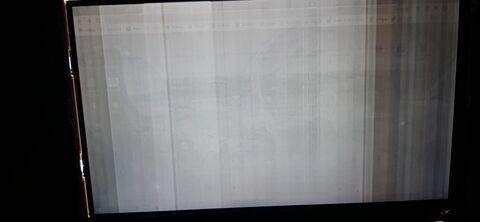

sziasztok,
hű igáslovam, (mint aki megneszelte a vesztét, mert pár napja kértem rá egy beárazást) egy Lenovo x220. elkezdett érdekes problémákat produkálni a monitorával.
a jobb oldalán egy csíkban mindenféle színeket cserél fel, meg csikózódig, vagy krix kraxokat rajzol,
de van hogy az egész monitor szép lassan becsikózódik.
szalag kábelre tippeltem először de nem látok össze fügést a kábel mozgatása és a képernyő hiba produkciók között.
ellenben szétszedve, a monitor alján lévő kinyúlást ami le van aluszalaggal ragasztva(ide csatlakozik a szalag kábel, talán inverter?) a jobb oldalán(ami pont ellentétes oldala a szalagkábel csatlakozásának) finoman megérintve a hiba mérséklődik, vagy meg is szűnik, mikor hogy tartja kedve.
ez az alu csík amúgy zavaróan melegnek tűnik.
nem tudom lehet e köze hozzá, de pár hónapja az aksi adta meg magát egyik pillanatról a másikra(nagy aksi ami fény korában 8h is bírt de a tönkremenetel elött is 3-4h simán bírt, erről zuhant be egyik indítás során kevesebb mint 1 percre én cella zárlatra gyanakodtam)
mi lehet a hiba? szalagkábel? valami kontakt hiba? inverter hiba? (amúgy asszem ledes de az biztos hogy IPS a kijelző.)
merre felé keresgéljek? szedjem szét az aluszalagot nézzek be alá? vagy eszembe se jusson?
míg ezt megírtam addig bolt minden pl kb 5 perce nyomás nélkül hibátlanul üzemel.
