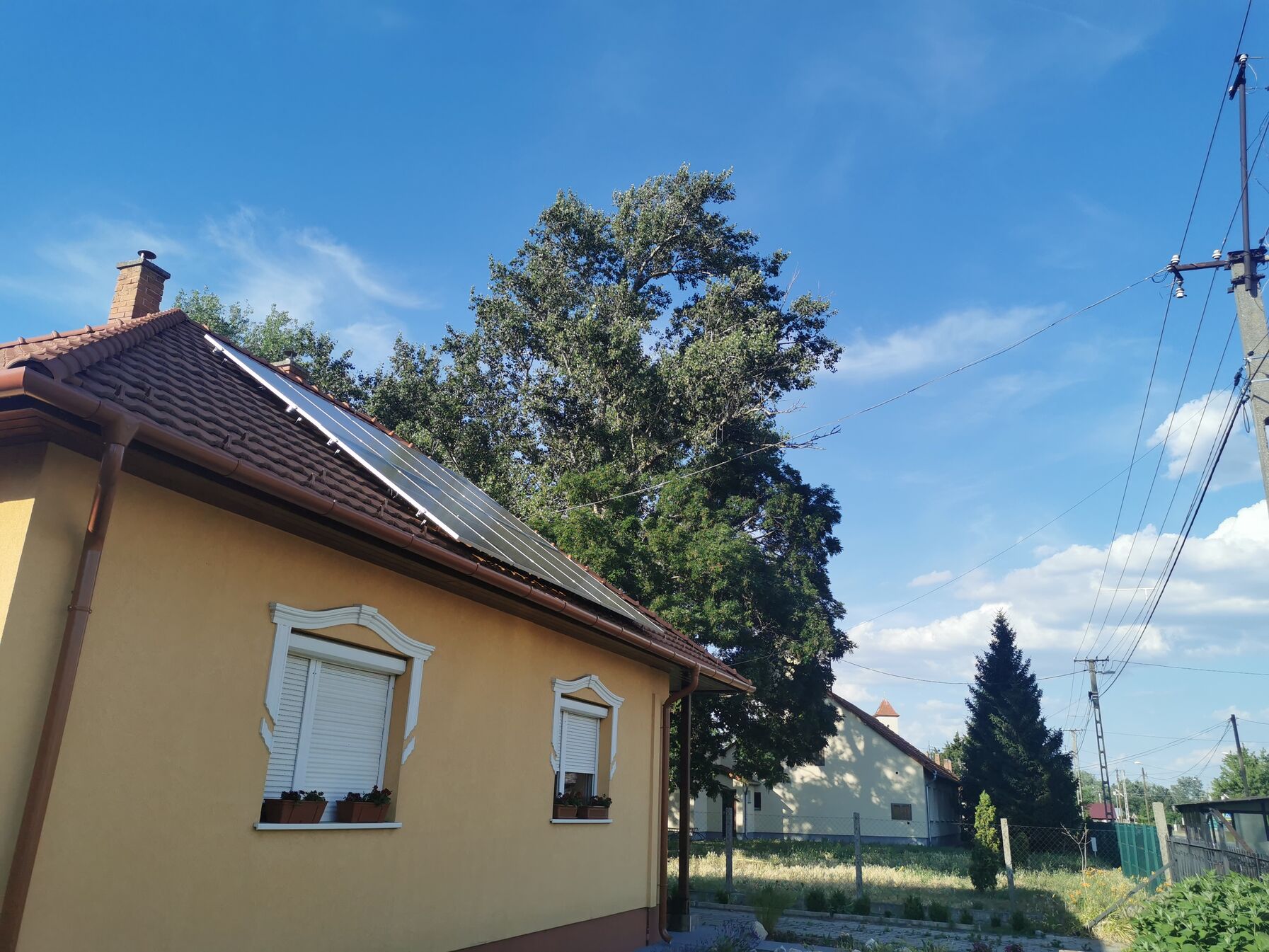

7Heads Drago
#17126
A tájolásod nem kedvezőbb?
Nem lehet hogy neked nem árnyékolja semmi?
1.850.000,- -

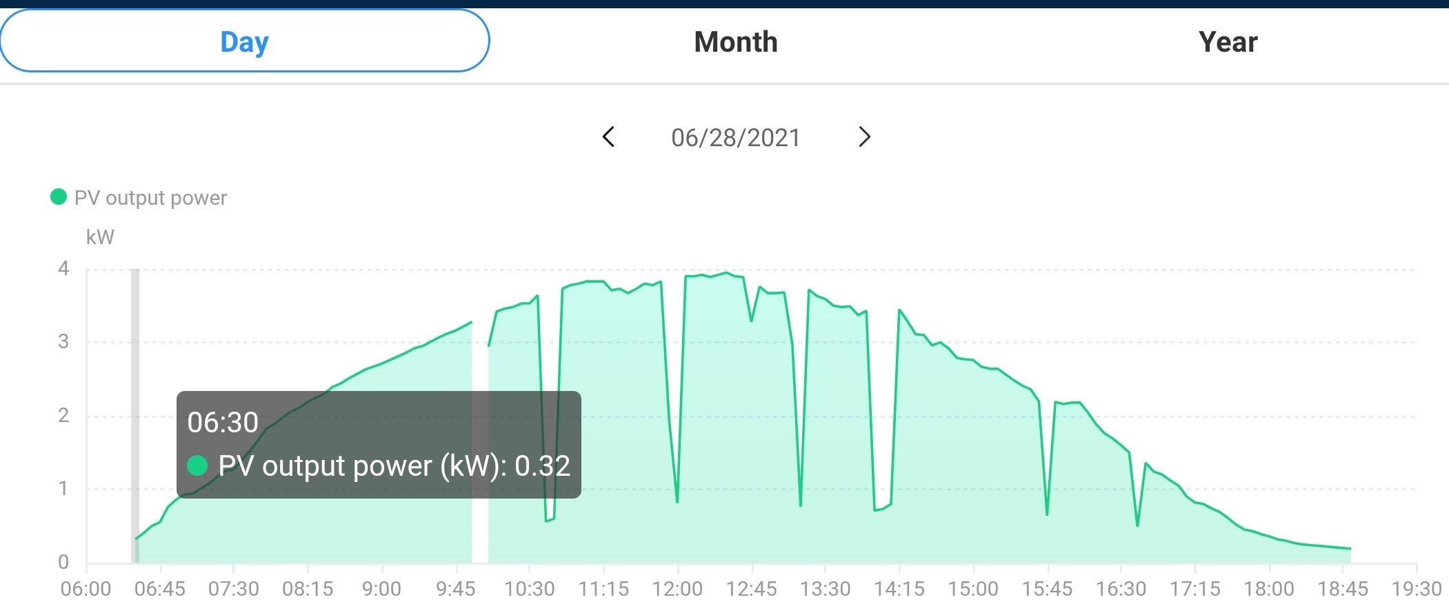

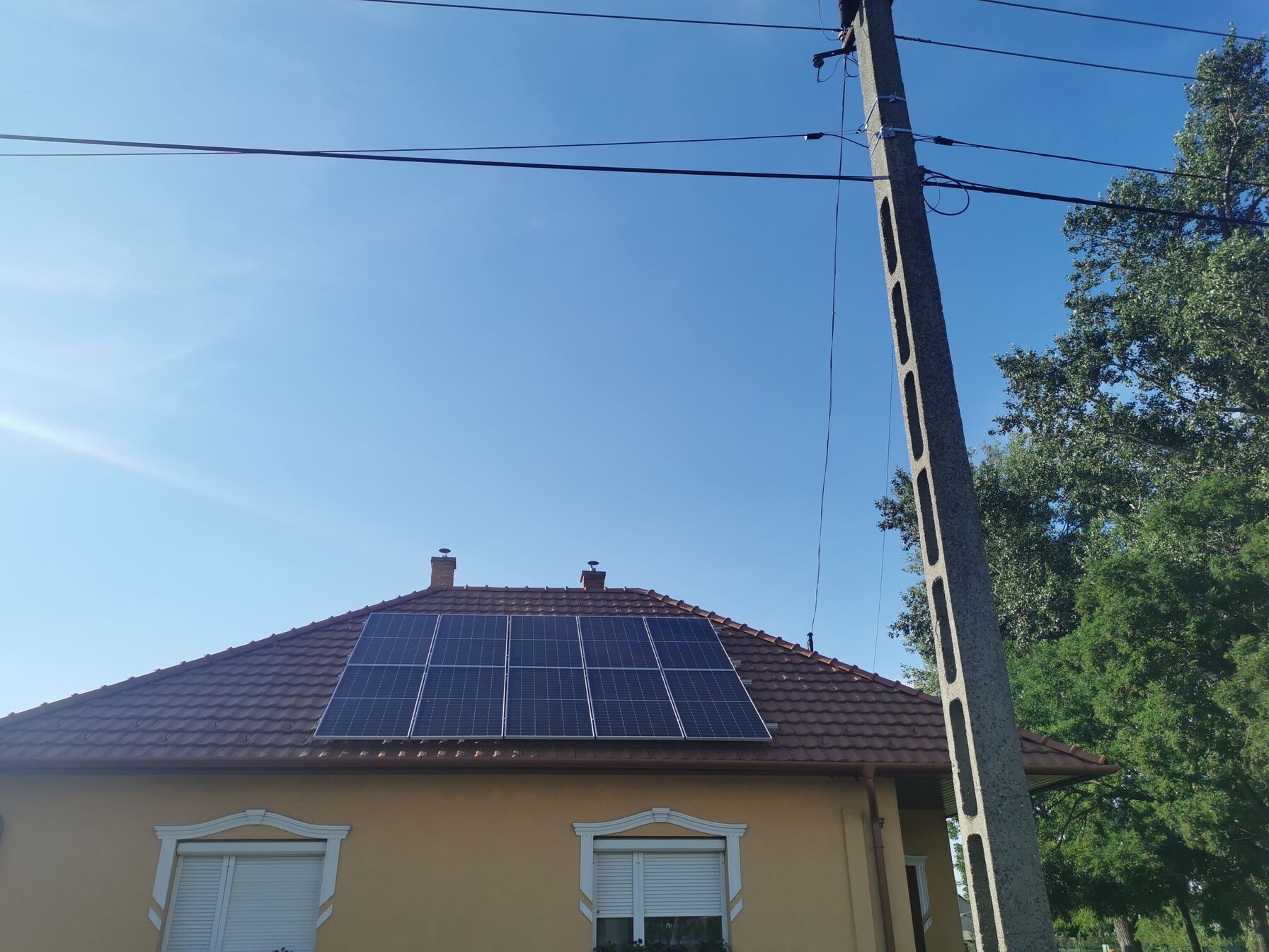

7Heads Drago
#17134
De. Ezt a 10 panelt egy sztringre kellett volna kötniük. Ha lesz bővítés, akkor szét lehet bontani 2 sztringre.
Arra ügyelj, hogy ha bővíteni akarsz, akkor azt pár hónapon belül tedd meg. 1-1 konkrét panel kb. 1,5 évig van forgalomban. Ha másfélét veszel, az nem lesz jó, hacsak nem az újakra optimalizálót teszel fel. Valamint még ha ugyanolyan is a panel, és 1,5 év múlva teszed fel (opti nélkül), akkor az már nem lesz ugyanolyan, mert degradálódik a jelenlegi.
Ha pedig majd szétszeded 6-6 darabos sztringre, akkor megint romlik a DC feszültséged.
Sajnos ez ilyen.
Én bővíteni a jelenleg üres, másik sztringen fogok. 12-13 panellal, más tájolásba...Ez az inverter ezekkel a panelokkal 9 darabbal lenne ideális egy sztringre. Vagy 9+9 darab két sztringre.

7Heads Drago

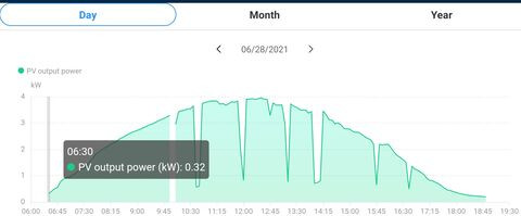

7Heads Drago
rokapet
#17128
Nem tudom én se.
Annyi hogy a szerelés reggelén az egyik szerelőnek megemlítettem hogy később ha látom a termelés és a fogyasztás arányát esetleg még fel tudok rakatni 2 db-ot az alsó sorban.
Az biztos hogy jelenleg nem vág az inverter felül sehol se a grafikon szerint... szóval bírná. Ha kisebb lesz a hőfok lehet hogy fog.
kiliti szerint lehet hogy ezért szedték szét. Viszont ezt leghamarabb jövőre tudom, mivel látnom kéne a nyarat és a telet is. Szóval addig ez felesleges. -

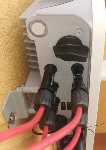

kiliti
7Heads Drago
#17127
Igen, a PV1- és PV2+ dugókat húzd ki, és kösd egymással össze, lengőként. Az inverteren ezek az aljzatok így üresen maradnak.
Előtte kapcsold OFF állásba a DC switch-et. És mindezt este 10 és reggel 3 között tedd, hogy a vezetékben se legyen számottevő áram.
Utána DC kapcsoló: ON, aztán reggel már hamarabb indulnia kellene a termelésnek.(Ha ez tartós megoldás lesz, érdemes majd lezárni ezeket (az inverteren üresen maradt aljzatokat), hogy ne költözzön bele rovar. És hogy szép is legyen, a PV2- vezetéket átdugni a PV1- -ba.)
Szerintem nem okoz gondot, ha nem tudod kikapcsolni a 2. sztring keresést, legfeljebb feleslegesen keresgél, fals hibaüzenet lesz (alacsony DC feszültség a 2. sztringen). Tapasztalt Huawei-esek hátha tudnak segíteni, van-e lehetőség kikapcsolni. Vagy töltsd le az install guide-ot hozzá, és keress rá benne.
Fronius-ban tudom, hogy ki lehet kapcsolni. -

Ezt inkább a telepítő cégeddel rendeztesd le, a panelek egy string-re kötését, mivel kábel átkötésről van szó, nem sima inverter konfigurálásról.
A 10 paneled jelenleg nem egyetlen "gyöngysorként", egy string-re van kábelezve, hanem 2x5 string-re, azaz ha ideális esetben egy-egy panel tud mondjuk ~36V DC-t előállítani, akkor az 5 paneled fog 5x~36=~180V DC-t produkálni (a két string külön-külön), ami a körülmények romlásával értelemszerűen hamarabb esik be az inverter DC stop feszültsége alá, mintha mind a 10 panel egy string-en lenne (10x~36V=~360V).
Start-up voltage: 100V
Operating voltage range: 90-560VPuszta kíváncsiságból: miért lett a 10 panel szétszedve nálad 2 string-re? Az OK hogy az inverter támogat 2 sring-et, de a fenti feszültségekből és abból hogy a panelek egy tetőoldalon vannak, nem tudom mi indokolta hogy így legyen kiépítve...

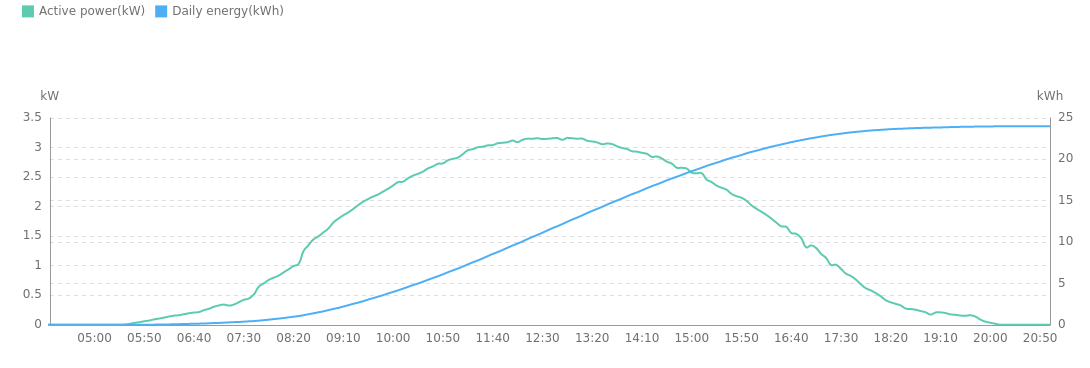

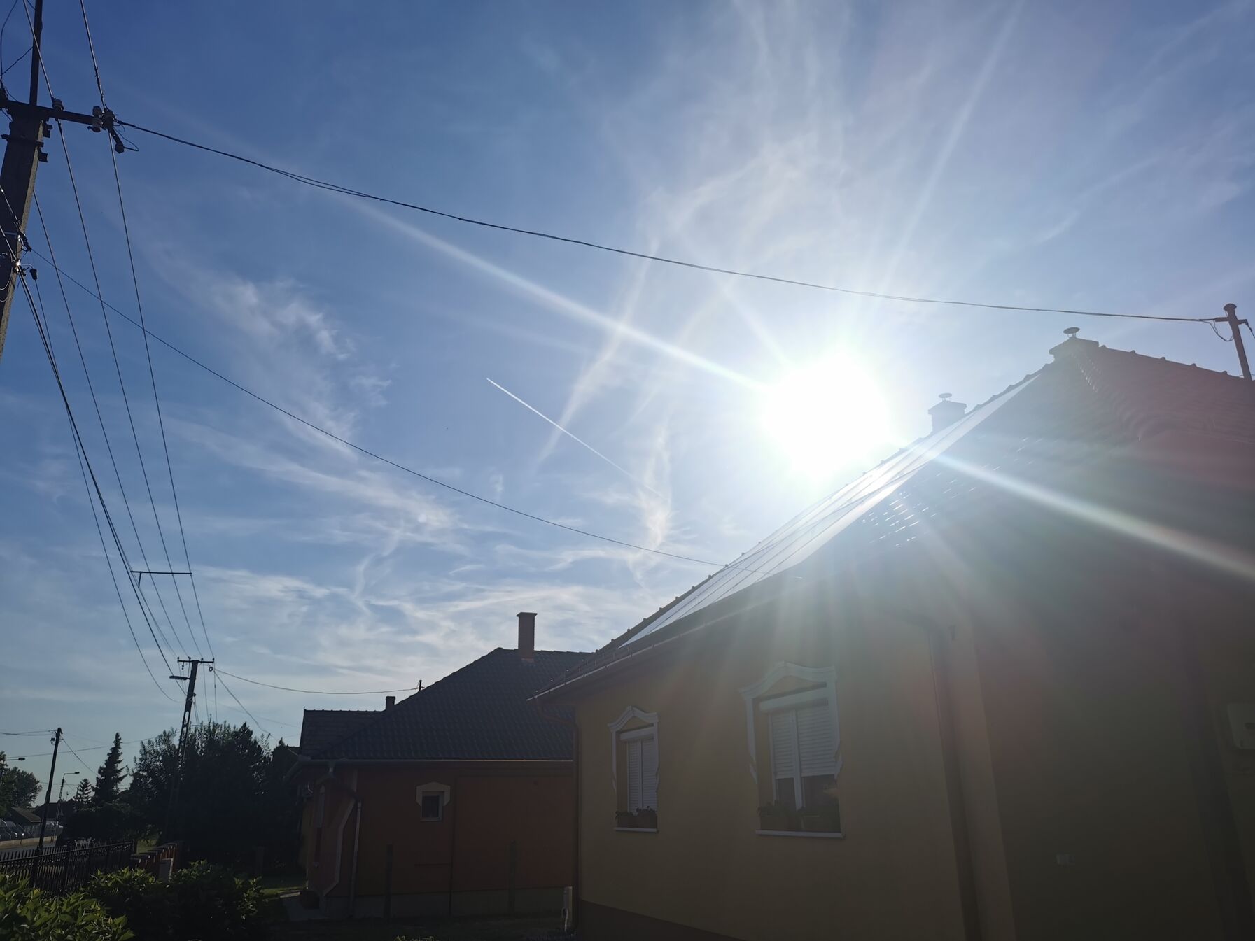

7Heads Drago
#17107
Kösd át egy sztringre.
Az eleje és a vége hiányzik a görbének, nincs termelés. Ideális tájolásod van, reggel 6 előtt kéne már termelnie. Este 20:30-ig. A vége azért megy lentebb, mert a stop DC feszültség (90V) alacsonyabb, mint a start (100V). És szerintem a napközbeni leállást is ez okozza. Egy kövér sötét felhő annyira leviszi a DC feszültséget, hogy teljesen kikapcsol az inverter. Nézd meg a DC Voltage grafikont, jól kinagyítva. Kellene legyen ott esés a leállás előtt (ha elég részletes, és nem 15 perces)
Az utcai betáp vezetéknek nem kéne zavarnia. Több, mint 1,5 méterre van, vékony. Szerintem.

Két külön string. Ezer éves fűtési rendszer van, azt nem is tervezem megpiszkálni most, a jó öreg áramzabáló Hajdu bojlert fogom lecserélni egy ilyenre.

Simán. Főleg, ha közel vagy az áramszolgáltató trafójához, és még van pár napelemes rendszer az utcában.
De a grafikonod alapján nálad valóban nem látni 250V feletti AC feszültséget. -
kirkri
7Heads Drago
#17107

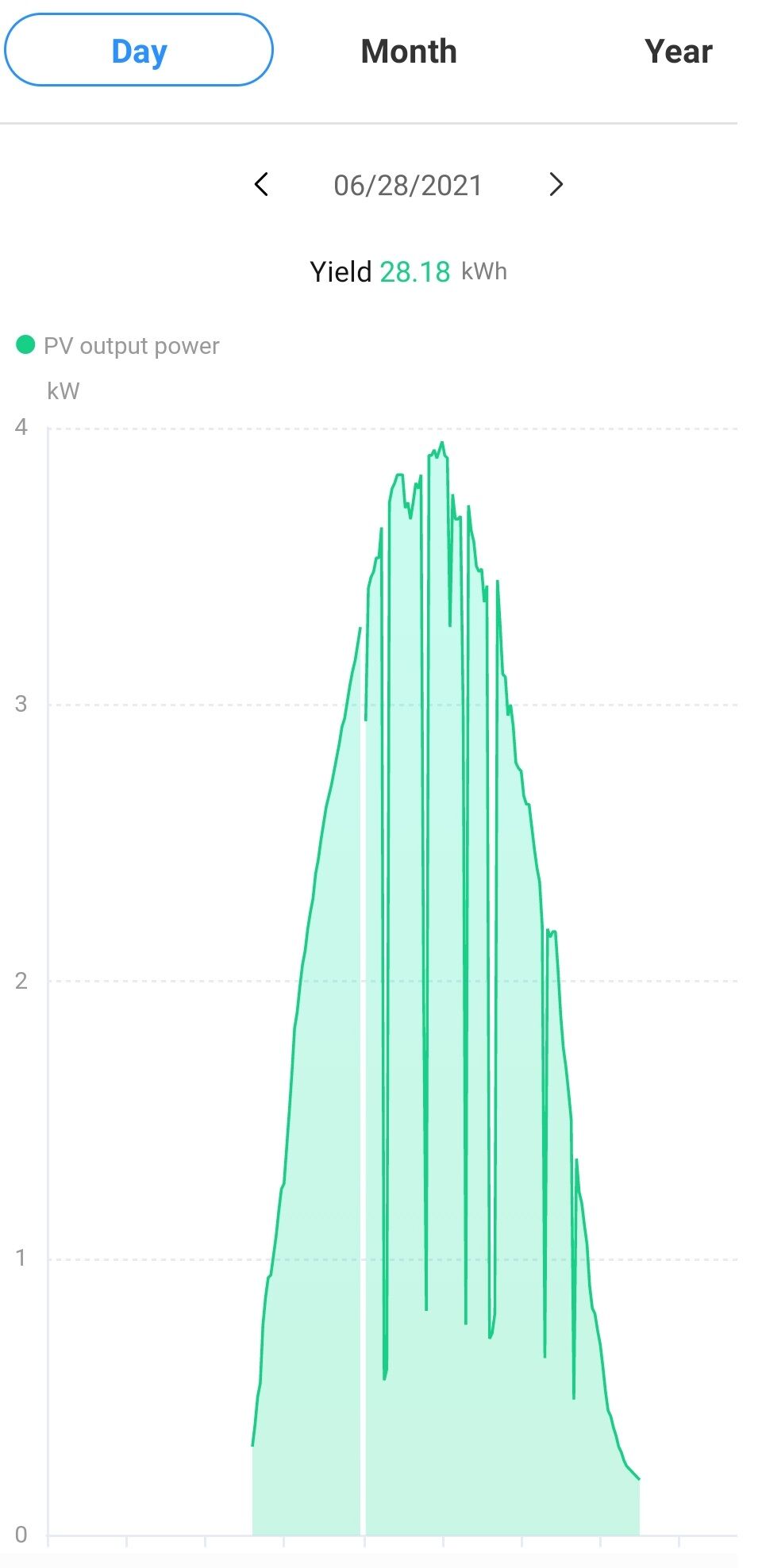

A 10 óra körüli kiesés valószínűleg a magas AC feszültségnek köszönhető. 252V feszültségnél letilt az inverter, majd a feszültség csökkenése után visszakapcsol. Nekem is volt több ilyen beszakadásom a közelmúltban.

Milyen rendszered van? Nekem 10 panellal 3.75 kw olyan 22kw körül termel egy nap. Igaz a tájolásom nem ideális dny-i.
7Heads Drago
Napi termelés:
10 óra körül mi lehet a kiesés oka?
A villamos betáp kábel sajnos valszeg belelóghat a képbe:
18:13-kor
Viszont tegnap meg 11:10 kor volt hasonló. Vagy ez csak a server miatt nem látszik?
A kábel is cserélik majd mivel amper bővítés még ezután lesz. Érdemes foglalkozni vele hogy a kábel ne árnyékoljon a napelemre? -

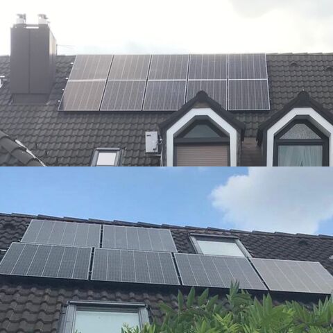

Sajnos szerintem nem túlzom el a teljesítménycsökkenést. Viszonylag kicsi a dőlésszöge a paneleknek, kb 15fok és az enyém 40fokra van déltől, ezért 6:20-tól kezdve pozitív a beesés dőlésszöge. 7:30-kor már elméletileg kb 10 fokos a beesési szöge a napsugaraknak a panelokon.

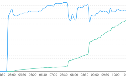

Az fenti áram-feszültség grafikon (kék feszkó, zöld áram) alapján nekem úgy tűnik, hogy 7:40-kor a félcellás panelek aljáról 2-3 panelnyi szekciót kivéve lemászik az árnyék nagy része és a még nagyon árnyékos szekciók bypass diódái nyitnak (feszültség esés és áramerősség növekedés), majd szép lassan visszazárnak ahogy a teljes alsó sor árnyékmentessé válik. 8:50 és 9:55 között ugyanez a procedúra történik meg ahogy a felső sorról lemászik az árnyék. Az árnyékos szekciókat lekapcsolja az inverter, hogy a napos panelek termelése ne korlátozódjon majd egyesével visszakapcsolódnak.
Reggel 7:50-kor készült képek a penlokról:Sajnos reggel a 12 panelból 8-9 kap valami árnyékot.
Optimalizálóban ezért sem gondolkozom, illetve ha jól gondolom, akkor a melegedési gondokon egyáltalán nem segítene. Amikor már csak 1 cella van takarva a cellasorból, akkor az opti ugyanúgy áttolná a max áramot azon a cellasoron, vagy nem?
Ha 80 centivel lejjebb kerülnének a panelok, akkor 1 órával hamarabb megszabadulnék az árnyékoktól. Ha többel, akkor meg még hamarabb, de akkor valószínűleg a vezetékezéshez is hozzá kéne nyúlni. Szóval az opti helyett az arrébb tevés jobb választás szerintem. Kérdés, hogy hozzá kell-e nyúlni a rendszerhez, vagy ennyi árnyék még nem fogja károsítani a panelokat. -
kardkovacsi
Tuti nincs akkora veszteség mint amit behúztál. A grafikon alapján 7:30-kor kapnak közvetlen napsütést a paneleid (az én déltől 55 fokra nyugatra lévő paneljeim is akkor indulnak be)...onnan húzd a görbét és kijön, hogy minimális a veszteség.
Viszont a hőmérséklet problémás lehet hosszú távon, de reggel van emiatt lehet ez se lesz probléma mert napközben lehet jobban melegük lesz.
Ha Huawei az invertered rakathatsz egy optimalizálót arra az egy vagy két panelra és a probléma megoldva de pénzügyileg szerintem nem éri meg vele vacakolni. -
