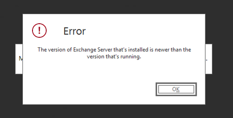

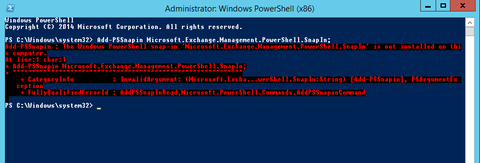

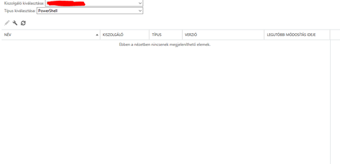

Exchange 2013 SP1 CU9 PowerShell virtual directoryt hogyan lehetne meghegeszteni?
Hiányzik a virtual directory, nem tudom hogyan tűnhetett el, de nincs meg.
Emiatt nem megy az Exchange Management Shell, ahol létre tudnám hozni.
A Windows PowerShellből megint nem tudom megcsinálni, mert valószínűleg nincs fent az Exchange PowerShell module.
A PowerShell modulet nem tudom telepíteni, mert fent van a CU9, ami miatt nem indul el az Exchange telepítő média.
A CU9 150 megás telepítőből ezt nem tudom felrakni.
Na most ilyenkor mi van?

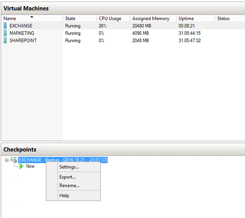

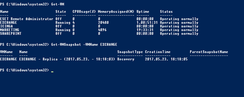

Veeamen amit áprilisban módosítottam, hogy belőttem az application backupot (vissza lehet húzni akár külön mailboxot vagy levelet). Az okozhatja ezt?
Csináltam checkpointot, majd töröltem. Megmaradt minden.
Akkor azt mondod állítsam le a gépet, csináljak egy biztonsági mentést a komplett VHD mappáról és egyesével mergeljem össze az avhdx-et kezdve a legkorábbival?

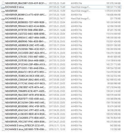

Miért jöhetnek létre ezek az avhdx fájlok? Gyanítom a Veeam B&R a ludas.
Lassan elfogy a szabad hely a HOST-on, de nem merek törölni.
Meg kellene valahogy szabadulni ettől sok avhdx-tól. A VM kb 1,5 TB, ehhez képest a fájlok 5 TB felett foglalnak helyet.Hyper-V checkpoint nincs a gépről.
A backup job 23:00-kor indul.

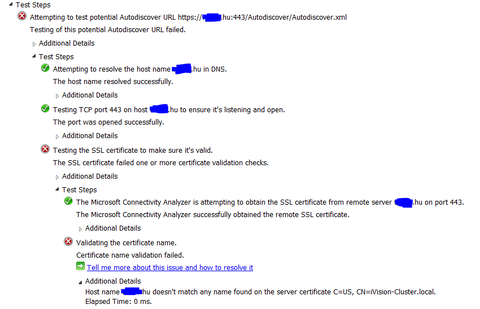

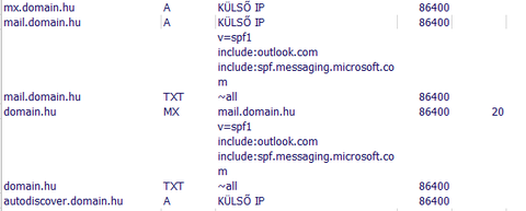

Exchange 2013 hibát kellene elhárítani, de kezdek elveszni az info rengetegben.
Az autodiscover nem működik megfelelően az biztos. Ha lekérem az internal url-jét az a https://NETBIOS.domain.hu/Autodiscover/Autodiscover.xml-t adja vissza (itt ez rendben van?), external URL meg teljesen üres, csak a Name paramétert adja vissza.
Outlookba csak manuálisan tudok felvenni fiókot cégen belül is, mert ha automatikusan kér le minden adatot, akkor nem fogadja el a felhasználó jelszavát.
Cégen kívül valószínűleg ezért nem is működik az Outlook kliens csak IMAP-al (de ugye akkor nincs naptár, címjegyzék, stb) vagy VPN-el.
Tanúsítvány oké. SAN és szerepel benne az autodiscover.domain.hu is.
Külső DNS A és MX rekordok szerintem jól vannak beállítva.
Testconnectivity a következő hibákat dobja:
domain.hu nem a cég IP-jére mutat, mert szolgáltatónál van a weboldal. Ez hiba valszeg azért van és talán ez okozhatja a problémát is.Hol kellene keresgélnem? Tipp?

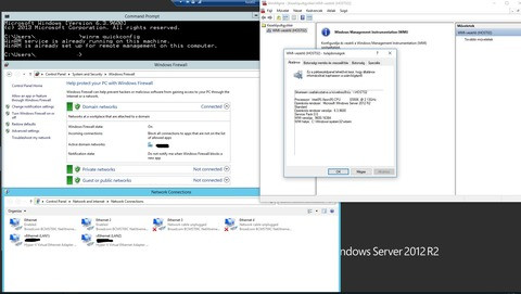

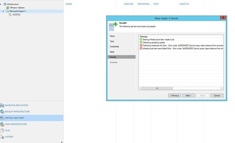

Veeam B&R 9 Hyper-V standalone server hozzáadásánál elszáll. Google ugyanolyan hülye hozzá mint én.
A hosttal egyébként minden ok, Standard up-to-date Server 2012 R2, csak a Hyper-V role van rajta és 3 virtuális gép.
Domain admin userrel próbálom hozzáadni, tűzfalat már egy teszt erejéig ki is lőttem. Mi lehet még a baj?
Egy másik, koppra ugyanilyen hostot gond nélkül hozzá tudtam adni. -

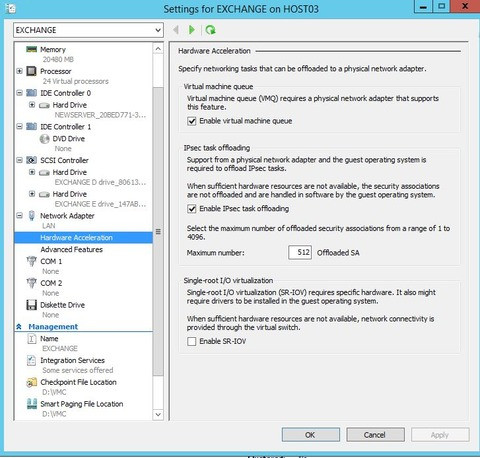

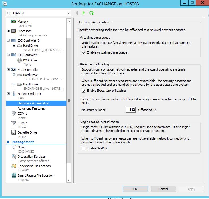

Dell R510 szerver - 2 db Broadcom BCM5716C hálózati adapter, up-to-date Server 2012 R2 Standard oprendszer, amin csak a Hyper-V role van, a hálókártyák TEAMben vannak a HOST-on. 2 virtuális gép fut rajta amiknek ugyanaz a virtuális hálókártya van átadva, ugyanazokkal az alapértelmezett beállításokkal.
Az egyik virtuális gépen folyamatos csomagvesztés van, a hoston és a másik virtuális gépen egyáltalán nincs. Mit lehet ezzel kezdeni?

A tanusítvány Digicert Multi-Domain SSL.
Egyezik a külső és belső tartománynév - cégnév.hu.
A virtual directorykban jók a külső - belső url-ek.
Nem minden gép van tartományba léptetve, de ez a hiba szempontjából nem befolyásolja a működést.
CU10Belső DNS szerveren érdemes lenne felvenni az autodiscover CNAME rekordot és a mail szerver mx rekordot úgy hogy a belső IP-re mutassanak? Jelenleg a külső levelezéshez használt aldomain fel van véve az exchange DNS-én A rekordba - ezt nem tudom miért, egyelőre nem nyúltam hozzá.
Mobilról pl megy az autodiscover, ha a céges hálón kívül próbálom hozzáadni a fiókot. Működik is minden szépen amíg be nem érek a céghez. Bent már a fiók megszűnik szinkronizálni, nem éri el a kiszolgálót.
Az Outlook kívülről se tudja normálisan lekérni a szerver adatokat, ezért csak Imappal tudom felcsatolni a fiókot. Bentről pedig EAS hibát dob...
Túl sokat nem foglalkoztam eddig Exchange-el úgyhogy itt kicsit meg vagyok lőve.
Bármilyen javaslatot szívesen fogadok. -

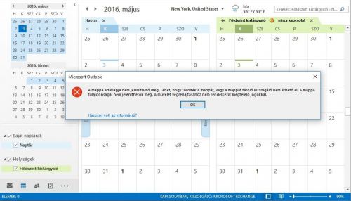

Exch2013 erőforráshoz delegáltam usert, de Outlookban nem tudja megnyitni az erőforrás naptárat. Ez mitől lehet?
Az Office 2010 csomagot lecseréltem 2013-ra, mert azt gondoltam ott lehet a gond, de nem lett jó.
OWA-ban szuperül működik.
Megnéztem másik kliens gépen, ugyanúgy nem megy Outlookban.
Van egy régebbi user akinél működik Outlookban is.

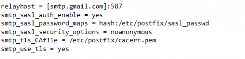

Centos7 az oprendszer és a 4.0.8-as Nagiost telepítettem rá. Postfix-el próbálom összehozni az értesítő mailek küldését, de nem akarnak megérkezni.
Defináltam a mail küldés parancsot a command.cfg-ben:
Postfix beállítások:
A sasl_passwd fájl természetesen a helyén van a hitelesítési adatokkal.A log nem mond semmi hasznosat:
Ennyi, nincs semmi hibaüzenet. Az értesítés mégse jön meg.Van ötleted?
