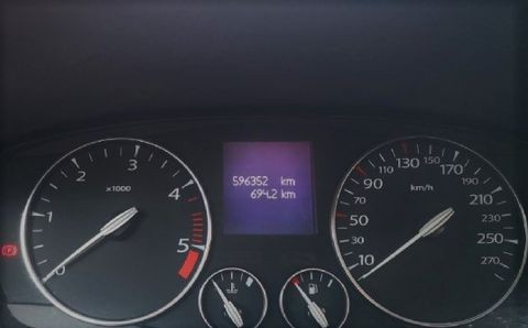

Tegnap mentem vele 694! km-ert, egy egész napos móka volt, meg sok káromkodás ennyi hülye miatt, akik az utakon vannak, az nonszensz, háromszor is hárítanom kellett,, nehogy ütközés legyen belőle, ebből kettő olyan előzés volt, a hülyék részéről hogy konkrétan szembe jött velem, mert úgy érezte, hogy befér, vagy nem tudom pedig én 90-100 között mentem, a másodiknál már le is izzadtam egy hangyafasznyit szóval direkt csak emiatt ültem tegnap a lagunába, hogy menjen bele a km, mármint munkaügyben oda-vissza, de mire visszaértem, hát elegem is volt most egy jó időre a dízelből megint.Szeretek manuálisan is váltani, de az automata akkor is sokkal jobb, főleg mikor úgy csinálja, hogy csak a kijelzőből tudom épp hányasba rakta magát és hát a kényelem, bár a lagesz kényelmes, de a volvo "fotelei"után hát már nem annyira. De a motor nagyon sima járású és ebben sokat segített a VIF. Szerintem adj neki esélyt Robibá!

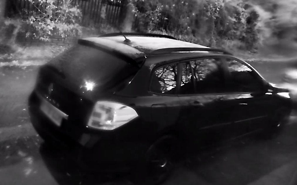

2 napig állt a lagesz a -8-10 fokokban, pöccre indult és rosszabb dízel hangra számítottam 2 nap után, konkrétan a fekete kaszni teteje és a motorháztető hófehérré fagyott.
Hajnali 5 órás kamerakép
Szóval motorjáratás közben, ami teljesen simának volt mondható indítás után, észrevettem, hogy a felső motorburkolat is ad még egy külön mélyebb zajforrást a vibráció miatt, amit eddig nem tudtam behatárolni és naná, hogy az utastérben lehet és lehetett ezt jobban és szinte idegesítően idáig érzékelni, hallani, most ezzel mit lehet csinálni?
Mindig is morogtam magamban, hogy ez mot vajon honnan jön, mi csinálhatja, de most végre megvan bűnös és itt az orrom előtt. Szóval lehet valahogy csillapítani, hogy alapjáraton nem "mocorogjon" ennyire?
Mert ha semmit, hát én úgy kivágom az autóból, mint annak a rendje.
Vagy ez megint a zselés bak sara lesz...Az is egy nagy bóvli alkatrész...komolyan. -

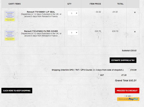

Egyébként leadtam a rendelést, a végén 180 fontot sikerült elrendelgetni...
Gyári szűrők az összes fajta (levegő, olaj, pollen, üzemanyag) 2X, teknő alja, olajszűrőház, tömítésekből 2-2 db, patentok, meg bal oldali motortartó gumibak, légszűrőház alá az a kis biszbasz (képen a 14-es) etc... -

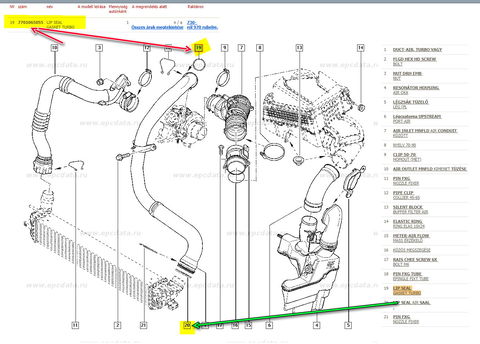

rob210 #63055 üzenetére
Az nemsokára kiderül, mert már én is kíváncsi vagyok, épp írtam egy srácnak aki nem olyan rég cserélte ezt a intercooler csövet, mert eldurrant neki.

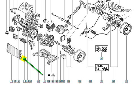

Pontosan erről a másik oldalon lévő csőről van szó cikkszám alapján (KÉP), ha ebben van/létezik tömítés, akkor ezt külön nem lehet megvenni, csak csővel és biztosan nem jó bele az a tömítés, ami nekem kell, mert a két méret és a cső is egyszerűen más. Emiatt nem jelezheti a Dialogys, hogy kéne lennie tömítésnek, mert gyárilag benne van a csőben, ami nyilván megint egy nagy bullshit a rönyó részéről...

gixxergabi #63050 üzenetére
Megkérdezem egy Lagesz fórumon... De az furcsa lenne számomra, ha a Dialogys valamit nem jelöl, aminek ott kellene lennie. Azt viszont eltudom képzelni, amit Pubos kolléga írt, ha van ott, akkor ezt csak csővel együtt lehet megvenni.

gixxergabi #63043 üzenetére
Hidd el, ha a dialogys nem jelzi, akkor ott semmi nincs, azon a programon a legapróbb kis csavar alátét is szerepel, ha ott kell lennie. És a szervizben sem fognak rendelni semmit, azért, mert a másik oldalán meg van.

gixxergabi #63039 üzenetére
Ahhoz bizony ott kellene lennie a képen, olyan nincs, hogy a dialogys valamit nem jelöl, mert ha az egyik oldalon van, akkor a másikon is kell lennie. Ha nincs ott, akkor nem is létezik.
Tehát LEAP SEAL-ből a lagesz III-ban csak ez a kettő van. Intercooler le-fel szerelésnél is csak ennél a csőnél ír tömítést. -

gixxergabi #63006 üzenetére
Még jó, hogy tegnap este tüzetesen átnéztem rendelés előtt mikor 5db volt a kosárban, szóval csak két helyen van tömítés, a cikk száma. 7701065055 és ez közvetlen a turbó előtt van PIROS NYÍL ÉS A ZÖLD meg ugye, ami kell. Rendelek egy ilyet is, kötve hinném, hogy ezeket csere után a közeljövőben cserélni kellene.
Meg akkor átnézem ma, hogy mi az ami kell még, vagy kellhet még...

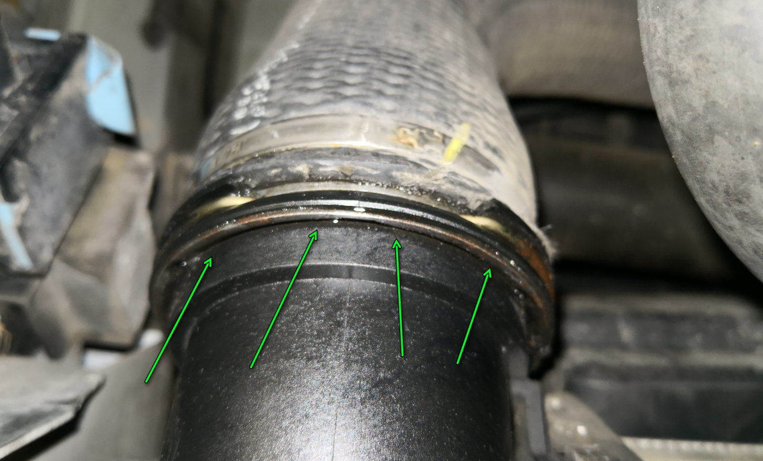

Vasárnap óta, ennyi kis olaj fojt ott ki, addig míg nem ér ide az a tömítés, körberagasztottam öntapadós hőálló tömítéssel itt. Talán lehet, hogy tényleg szökött egy picit a turbónyomás, mert hazafele ugrott, mint a vadállat.
De nem mertem 155-nél jobban, amilyen "mákos" vagyok még újra belefutok egy traffiba. De nyilván 250-ig ment volna mint akit seggberúgtak, mert azt érezni lehet...
Szóval mint régen, most olyan...érdekes, hogy amikor reggel mentem valami eszméletlen vajsima járása volt, vissza már nem annyira, de jóval simább, mint volt. Ezért mindjárt rá is tankoltam OMW simát, plusz ment bele az VIF, ami ezek szerint tényleg kiváló cucc, bár gondolom a xado is kezdi észhez téríteni a motort.. (köszönet még egyszer Mágusnak az ajánlásért).Szóval első kép, ennyi jött vasárnap óta a többi meg ami igazán érdekelt, mindenhol totál száraz volt és szép tiszta, ahogy letörölgettem. Azok a rozsda foltok miatt kell aggódnom a teknőn, vagy jobb, ha rendelek mindjárt azt is? Nem egy nagy tétel árban, kb 20 ojró..

gixxergabi #63001 üzenetére
Köszi az infót és a linket!
Ma még megkérdezek 1-2 helyet, de szerintem nem fogok én ezzel tökölni.
Ez a gyári tömítés meg a gyári szűrő, kiszállítva Angliából, nincs 16 ezer forint!
Itthon meg 12 ezer a szűrő a legolcsóbb helyen is, plusz az a tömítés 8500, hát kapja be ez az ország! Ha nem volna kiszállítási díj, csak 25 font, vagyis 9 ezer! lenne a két alkatrész a magyar 24.500.- helyett. Én nem tudom mi van ebben az országban, de ...inkább nem folytatom.
Kosárba beraktam , ha estig semmi nem változik, márpedig erre az esély kb alig valami, lépek is pay pal-ra fizetni...
Azért remélem csak ide tud érni épségben, a külföldi rendelésekkel csak emiatt szoktam aggódni, mert azt megreklamálni, kb esélytelen. Autodoc is ilyen, addig amíg valamit nem kell cserélni, addig oké, ha gond van, elkönyvelheti a vásárló, hogy így járt. Konkrétan durvább papírt kell kitölteni, mint egy "betétlap" ütközéskor, mindent igazolva, ki szerelte, miért szerelte, miért úgy szerelte, tényleg van-e jogosultsága.Igazolva fényképekkel, dokumentumokkal és akkor felhív egy nő, aki "csak" angolul beszél, oké ez nekem nem volt gond, a kárt benyeltem, de legalább jól elmondtam a véleményem.

ΞΔGLΞ
Közben kiderült, hogy Győrben van ez a tömítés, ami a csőbe kell. 8500.-
Most nem a 8500-ról van szó, mert ez fél tank üzemanyag sincs, de valaki árulja már el, hogy ami Lengyeleknél, kb 1500ft, az itthon mi a retkes.....(tudnám folytatni) kerül 7000ft-tal többe?
Nonszensz ez az ország, szabad rablás törvényesen engedélyezve! -

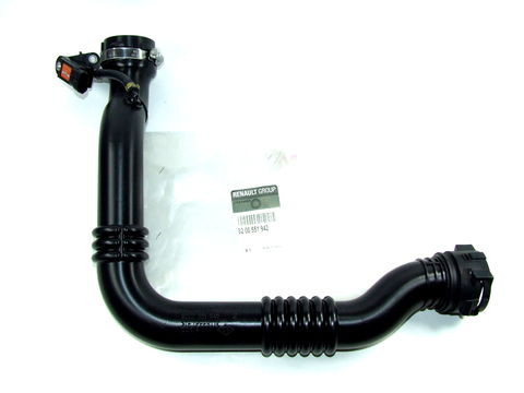

ΞΔGLΞ
Gombinyó #62976 üzenetére
Nekem nem szokott fogyni az olaj, de most, hogy itt ott csordogál (amit nyilván meg kell szüntetni), biztosan látható is lesz. Legutóbb, amikor kicseréltem az ELF-re és tényleg erről nem is írtam, milyen meglepetés ért most xado cserekor, de arról igen, hogy 1 éve sikerült eltörnöm a gyári olajszűrű házat, amit aztán ismerős műanyagos megcsinált, nem szép kívülről, de az meg a kutyát sem érdekli, nem akartam, hogy még azzal is menjen az idő, hogy méretre csiszolja és úgy nézzen ki, mint a gyári.
Kovács-nál rendeltem egy ilyet [link], hogy majd azért legyen ott egy frankó? ház is. Nos, ez az utánagyártott szar elsőre még nem is akarta elkapni a menetet, aztán csak sikerült.
Feltűnt, hogy csipegeti az olajat, de hát alig jártam vele, leszedve a pajzsot ért a meglepetés, hogy a k anyja is olajos volt alul mindenhol, a pajzson lévő szivacsot is széjjel marta, az felfogta az egészet. Elsőre nem tudtam, hogy honnan, vagy mitől, azt hittem a teknő, de összemérve a gyárival, a gyári egy picit magasabb is, ráadásul akkor lettem biztos benne, hogy ennek volt baja, mert betekerve, az utángyártott ganénál a piros nyíl mutatja, hogy a gumitömítés után is volt olaj, a gyárinál meg nem. És a tömítés után nem lehet már olaj, függetlenül attól, hogy ott van még egy kis rés, vagy mi, mire teljesen felfekszik becsavaráskor. De egyébként is eszembe jutott, hogy az ÚJ FRANKÓ HÁZ lehet a ludas, ha nekem eddig nem folyt olaj, most meg minden olajos volt.
És pajzs ide, vagy oda, bejut oda rendesen a menetszél, szóval gondolhatod mire letörölgettem mindent, mert még az alsó váltó tartó bak is úszott az olajban.
Na ezért kell hanyagolni az utángyártott (jelen esetben valami spanyol) gané. Mégis honnan veszik a méreteket, ha ennyire nem stimmel? -
ΞΔGLΞ
Aha, köszi.
Na közben megtaláltam a pontos típust, kódszámát.
Üzemanyagellátás/ Légszűrő csővezetékei, ebben na szekcióban.
Mondjuk tuti, hogy ezt sem lehet itthon kapni külön csak úgy webshop-ban, de még külföldön sem elérhető.
A száma: 7701068601 [link]
Egyébként a dialogys 6800ft körüli árat dob rá, ha már van külön ár, elképzelhető, hogy még kapni is lehet a renault-nál...
Mondjuk azóta biztos emelkedtek az árak, mert a csőre "CSAK" 68 ezret ír! -

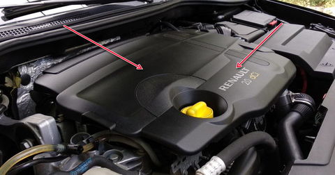

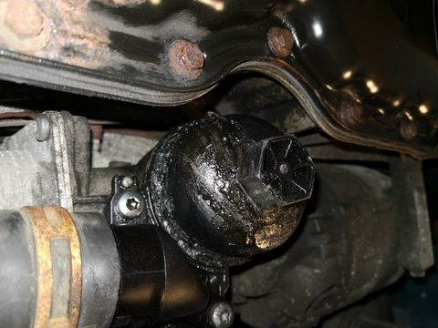

ΞΔGLΞ
Egyébként meg ennek a 2.0dci-nek van a világ legelcseszettebb nívópálcája, csodálom, hogy 10 év alatt még nem törtem bele. Az egyik oldalon mutat szint felett a másik oldalon két jelöléssel lejjebb, fordítva egyet már csak egy omg...
Az előbbi képhez annyit, hogy ez ilyen apró szivárgás, de létező és törölhető abból a kis félkör résből minden aláfekvés után.
Mivel most fent van a pajzs így nem látható, de majd 1 hét múlva megnézem...Már arra is gondoltam, hogy a vitaflush esetleg feloldott valamit. A xado olaj mindenesetre máris szebben duruzsol, de most kell egy kis idő az elf után.
Érdekes egyébként az illata a xado-nak, aki használt már az tudja miről beszélek...Kb, mintha illatosító (is) lenne a motorban. -
