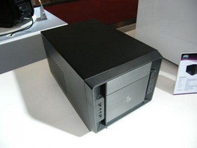

- 310 x 220 x 270 mm (18,4l)
- 4db 3.5"-es hot-swap fiók
- 2db 2.5"-es rögzítési lehetőség
- 1db low-profile, single slot bővítőhely.
- ATX táp -

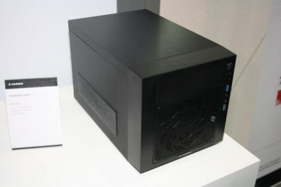

Érdekesség a 2009-es Computex-ről, de úgy látszik nem került sorozatgyártásba (Ezen a néven egy másik ház szerepel a Silverstone kínálatában):
Silverstone ML03 - [képek]

Cooler Master Elite 120 képek - a belsejéről is. [link]
(#10899) kzkz: Ha abból indulsz ki, hogy számomra nem jó, ahogy most van, akkor nem sok variáció marad arra vonatkozóan, hogy hogy értem.
A nyák síkjával párhuzamos lenne nekem jó, vagy ha már toldó, akkor valami rögzítési pont kellene. -
