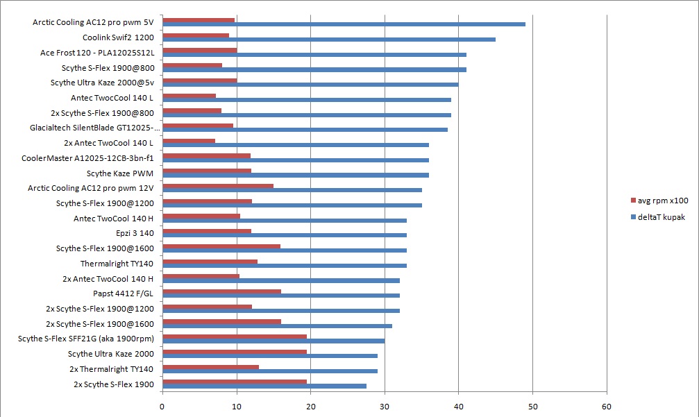

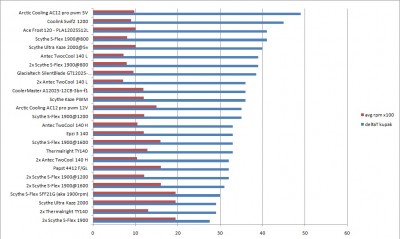

így vedd meg a Swif2őt... 1200as modell, elég sűrű lamellás hűtő, node az SFlex 800rpmen úgy vert rá 25%ot deltaTben, hogy a Swif2 880-900at forgott a 800as specifikált érték helyett. ja igen: az Sflex azonos fordulaton kb egyformán hangos érzésre, csak tud levegőt is szállítani... de az anno 2kért vett Glacialtech venti is lényegesen jobb volt, igaz az 50rpmel többet forgott. ja igen, papíron az sflex 33,5 cfmes (spcr szerint 32 régi és 23 az új rendszerben), a coolink pedig 35.5.
namost: D14re rámegy 140es venti, és van akkora, hogy 140es átéri, 120as nem. szóval, ha gyengébb hőfokokat akarsz mint két 1300rpmes 140es ventivel, csak lényegesen hangosabban, akkor a 120p a ventid
. a gyári noctuák egyébként jobbak, a coolink a noctua budget márkája, és ennek függvényében is teljesít gyengébben.
annak függvényében, hogy hogy szabályozol, én két Prolimatech Blue Vortexet (1000rpm) vagy két Thermalright TY140et (1300rpm) ajánlanék: itthon TY140 tandemet használok az IFX14en, egy fokon belül van az SFlex 1900 tandemhez képest, cserébe viszont lényegesen halkabb, kb az 1300as és 1600as tandem között van hangban (tehát a teljes fordulaton menő swif2 120pknél még mindig halkabbnak kell lennie). árban 3k/darabos áron nem sokkal drágábbak a 120pnél.
házhűtéssel kapcsolatban: ha beférnek a 140es ventik, vegyél olyanokat. 140esekkel sokkal jobb zaj/teljesítmény érhető el. ld az SFlexek teljesítményét, pedig azok gyakorlatilag a piacon lévő egyik legjobb számítógépbe szánt 120as ventik.

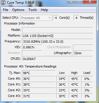

A Biosba csak annyira "húztam" hogy normal-on megy. 3331 mhz-n. Core Temppel nézem. -
