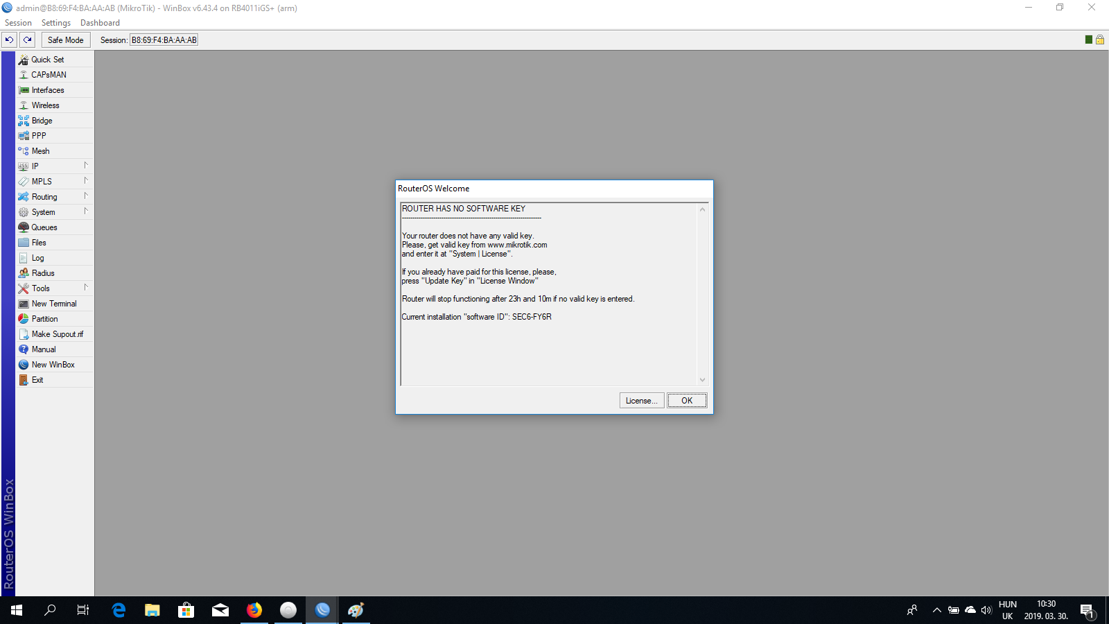

dmc
Szeretnék egy kis segítséget kérni .
Adva van egy RB2011UIAS-RM ruter ugye ezen van egy USB port arra rá dugtam egy UPS USB vezetékét de sehogy se tudom életre kelteni.
Ahogy a képen látszik nekem ez jelenik meg.
Nem lehet rátenni az UPS t ?
A segítséget előre is köszönöm!
