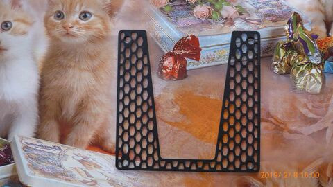

Ha leveszed a táp tetejéről ezt:
( 4 db csavar, az tartja a ventilátort is), és a ventilátort visszacsavarozod, kevésbé hallatszik, főleg ha a maradék háromszög rácsot picit megnyomod lefelé.
Tippem az, ha megnézed, a ventilátor gumiágy nélkül van felfogatva és valószínűleg berezegteti a házat. ( "üt" a ventilátor)
Ahogy rákerestem nagyon sok Seasonic tápban ez a venti van: HA13525H12F-Z
Gondolkodom, hogy kicseréljem-e ( ha egyáltalán befér?) valami csendesebb 140 mm-es ventire, és eleve gumicsavarral fogatnám fel.
Túl nem melegedne a táp, mert overkill, de a gari viszont egyből ugrik. Vagy eladom. Kérdés, hogy egy másik ( kisebb) Seasonicnak is ilyen hangja lenne, vagy az már csendesebb lenne?
