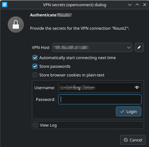

Na közben az openconnect jelszó mentési gond meglett:
NetworkManager doesn't save password for openconnect vpn
"had to untick "All users may connect to this network" in the VPN connection "General configuration" settings section, and to allow my user to connect. After this saving the password works."
Így azért kényelmesebb. Kérdés, hogy a jelszót titkosítva menti valahova? Mondjuk telepítésnél LVM encrypted disk-et választottam, bootnál be kell írni egy jelszót, akkor kvázi mindegy hogy van tárolva itt, ha elhagyom, vagy valaki megtalálja a notebook-ot akkor nem fér hozzá az adatokhoz?

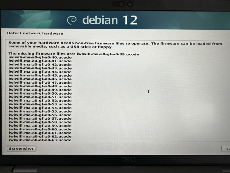

Debian 13 (Trixie) telepítettem az új Dell 5450 laptopomra, viszont lenne vele egy gondom.

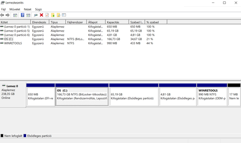

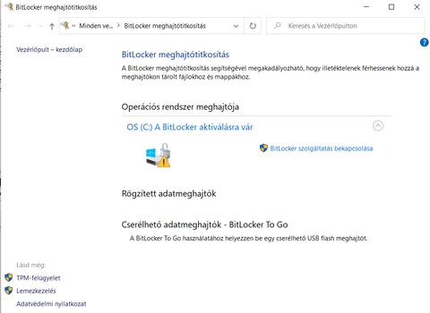

Bátorkodtam feltelepíteni egy Linux Mint 19.3-t egy Dell 5490 laptop gyári Windows 10 mellé. Kezd összeállni a dolog, viszont akadt egy elég nagy problémám: a linux alól nem látom a W10 partíciót, unknown-nak írja.
Van egy sanda gyanúm, hogy amiatt lehet, mert a Bitlocker rá van eresztve. Gondoltam kikapcsolom, viszont a vezérlőpultban azt látom, hogy Bitlocker bekapcsolásaLehet a partíció átméretezés miatt lehet ez, még az előtt ki kellett volna kapcsolni? Találkozott már valaki ilyennel? Vagy más lehet a gond? Mit tudnék tenni, hogy elérjem Linux alól a Windows-nek ezt a C:\ meghajtóját?
Köszönöm!
ui: bevallom előtte nem tudom hogy nézett ki itt a beállítás, nem foglalkoztam ezzel
