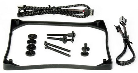

NoiseBlocker ventilátortartozékokat honnan lehet venni, ha egyáltalán lehet így külön?
Pontosabban ezekre gondolok:
Bárhonnan érdekelne. A csavarok és a hozzátartozó anya illetve gumi rögzítők érdekelnének. A kábelhosszabbítók nem.Nos?

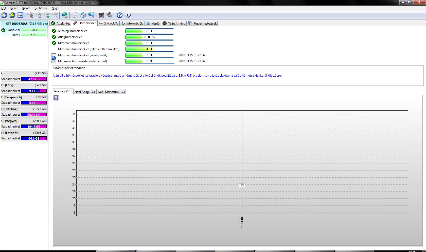

Ezek a hőmérsékletek teljesen normálisak, szinte hűvösek is. Többi alkatrész mennyi? Alaplap, HDD?
Tuning van, ha igen mennyi?gizmo20: A hűtőpaszta max 1-2 fokot javítana. Mondjuk egy MX-2. Ha új hűtő lesz, célszerű olyat is venni.

adamwenson: A túlmelegedés instabilitásban is jelentkezik? Mégis mekkorák ezek a hőmérsékletek? Egy képet készítenél? Adatlapod kitöltenéd, hogy mégis mivel van dolgunk?
Abból amit leírtál, valóban nem rossz, nálam is ez a helyzet, érezni a levegőt a kezemmel, lábammal erősen, de mégis meleg, azért mert léghűtés. A léghűtés levegővel hűt és ha a levegő meleg mint jelen esetben, akkor lehet 4000 RPM-es ventid akkor is a meleget fogja fújni rá, mert nem fogja lehűteni a levegőt, annyival, hogy érezhető legyen. (ellenben a vízhűtéssel)#12462 joecontra: Ez akkor lenne jó megoldás, ha maradna a jelenlegi cpu hűtő. De még ennél jobb megoldás is lenne, ha az oldalára akarsz szerelni, akkor egy fan duct-ot. Ezen a képen látszik miről beszélek. Így, csak a kintről jövő "hidegebb" levegőt fogja szívni a proci.
