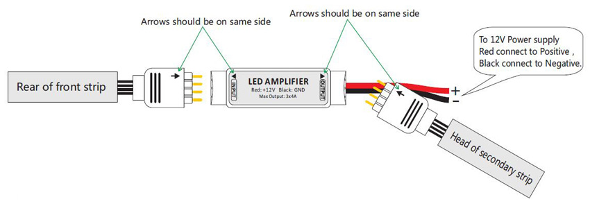

adott 3x5m SMD 5050RGB led szalagom (60led/m verzió). Egymást ilyen erősítővel összekötve.
Két jelenségre szeretnék választ kapni ha lehet.
Elsőnek, észrevettem a feszültség csökkenést az egyes 5méteres szalagok végén. Olvastam, és láttam is, hogy úgy oldják meg egyesek, hogy a szalag másik végéről is betáplálnak, nem csak az elejéről. Itt szeretnék egy kis infót, hogy pontosan a végén hova kell egy RGB szalagnak betáplálni? Főleg tekintvén, hogy egy erősítő van a végére kötve. Pontosan így néz ki egyébként nekem isA másik pedig észrevettem, hogy az első szalag színe bizonyos váltásoknál eltér a második és harmatik szalag színétől. Ezt lehet furcsa megérteni, majd levideózom és feltöltöm. Ahogy a távirányító színskáláján körbe körbe váltok a színeken, az 90% ban egyszerre változik, de van 2-3 pont, amikor meg tudom úgy állítani a színváltást, hogy más színben fog világítani az első szalag, mint az utánna kötött másik kettő. Ez miért lehet?

sajnos az én hibámból tönkretettem egy rossz kötés miatt egy ilyen RBG led 12v ampfilleremet, és egy 5 méteres RGB SMD 5050 (60led/m) tekercsemet.
3x 5 méter tekercset füztem egymás után, 10 méter ebből még jó, nem lett semmi bajuk, de az utolsó ampfiller és az utolsó 5 méteres ledsor szétégett (hogy fikázzam magam, hülye fejjel este, nem a 12v ra kötöttem az ampfiller tápellátását, hanem a 220-ra....) Ezt szeretném pótolni.
Sajnos sejtem a választ, de előtte megkérdem. Muszály vagyok pontosan ugyan onnan venni a led csíkot, hogy pontosan ugyan attól a gyártótól származzék, vagy más gyártónak a led csíkja is megfelel?
Gondolnám én naívan, ha tudom a led chip típusát, RGB SMD 5050 5x5mm (60led/m) akkor amikor más gyártja ezt, ugyan olyan lesz, de jól sejtem ,hogy ez a való életben nem így van? Hiába az azonos chip, más lenne a színvilága, esetleg az erőssége. Mi az igazság?Azért kérdem, mert egy [link] ilyesmi szettet vettem, konkrétan ettől az eladótól, és ugye azt a hiányzó egyet csak innen pótolhatom e, vagy jó az is ha gyorsan itthonról veszek egy ilyet valami boltból.
