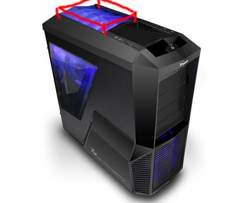

Whysperer
Old FatBoy #1785 üzenetére
Csak az a bajom,hogy a radin elöl meg hátul van ilyen gömbölyű forma és az pont elöl vagy hátul olyan hát tetőn lévő elembe lóg bele amit se kiszedni se letörni semmit nem tudok mert vagy eltűnik vagy nem tartja a másik elemet 8)
Whysperer
Kösz a tanácsot és agyártó honlapját is megnéztem:
deepcool :"Support 240mm Liquid Cooler installation at top"
raijintek: "Accommodate an internal 240 mm radiator at the top"
"Esetleg nyomtass egyet saját terv alapján! " : ne aggódj most is azon vagyok. .mert 0,4 mili választ el attól,hogy radi beférjen fentre.
ilyen van: [link]

Sikerült két olyan házat találnod ami nincs vízhűtésre felkészítve.
Tanács: ha kinézel egy házat és tetszik az ára és a kinézete akkor a gyártó honlapján a technikai leírásnál nézd meg az elhelyezhető radiátorok számát és méretét!
De szemre is látszik, hogy elfér a radi vagy sem.
Esetleg nyomtass egyet saját terv alapján! -

(#1754) blu79 v: Okéás ,de a tiédn ugyna az mint az enyém ,ha leveszem a felső lapját szóval ugyan úgy eltudom heylezni itt is mitn a tidéen tudnom ,hogy borda ki venti be.. nállad sem látok sokkal több ehylet,hog ya borda+ venti felülre és belülr ene akadna bele a memóriákba
Whysperer
hjaja.. igen jól van. Csak gondoltam ,ha 20 ezer Ft és sok helyen 10 legjobban szellöző házban van aztán. víz kivezetése is van.... de Tévedtem. Lehet azt fogom csinálni,hogy a megfordítom radit ki és ventit be .. feltéve ,ha befér. Aztán kivágok egy picit a felsőr rácsból,hogy acsövezet bejöhessen. rajta fentről. Tudom barkács munka ,de Ez van.
Whysperer
Jól megszívtam... csak leírom ha valaki iylet akar stb.. Raijintek Triton .. hütéssel semmi baj csak a Zalman z11-be nem tudom berakni felülre csak úgy ,hogy a felső rácsra szerelni a radi-t és kívülre a 2 ventit ami vagy szív vagy fúj.... de ahhoz a z11-nek ki kell szedni a felső paneljeit. szóval elég csúnya megoldás lett sz.tem...

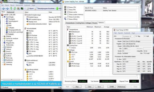

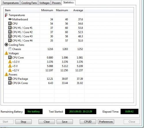

össze is dobtam, kb 30perc volt azzal együtt, hogy mindent ki kellett szerelnem a gépből, kicsit nehézkes a mini ITX-ben mert elég merev a kábel,
lvl1-re van állítva, így gyári ventivel is hangtalan ~1200 rpm és 60 fok alatt tartja a procit, igaz semmi extrát nem küldetem rá csak egy kis aidát: -
