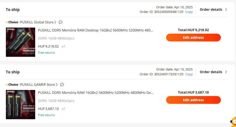

Rendeltem a lassabikból, még volt akciós de itt is a második rendelésem már többszörös áron ment. Kár hogy nem maradt több ilyen áron.
Mindegy, 4x16GB 4800-as 14eft-ért sem annyira rossz. Majd megnézem milyen die. Legrosszabb esetben megy eladásra mert szerintem 2x ennyit is kérhetek érte. -

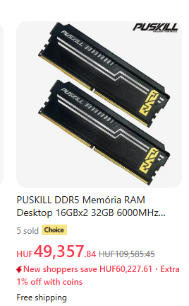

Jelenleg 50e forint ugyanúgy, mint az Alzán a márkásabb ramok. Sőt az Alzán most 38e a legolcsóbb Fury kit. Mindenesetre amennyiért vetted nagyon jó ár volt. Néha ki lehet fogni, régi Hp laptopot "fillérekből" ki tudtam maxolni. (wifi kártya, aksi, használt proci, ram)
Hőfok nem tök mindegy, bírja 95 fokig.
lo Összegezve: a kínai DDR5 is ajánlható (legalábbis ez a Puskill márka), de minden az ártól függ.
