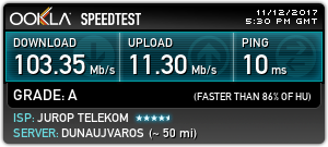

Egyébként lekopogom jelenleg minden oké, 103,4 le 11,2 felfelé de éjjel 0,01 is volt néha a feltöltési sebesség

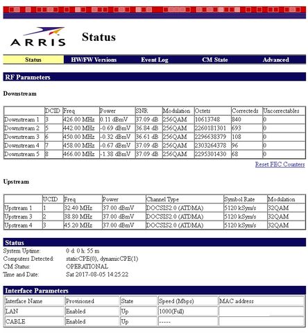

Reggel óta megint folyamatosan ledobál a modem és most ilyen 570mhz-es letöltési csatornákra akar állni amin viszont nincs forgalom így megszakad folyton és újraszinkronizál de pár perc után megint átáll ezekre a fals csatornákra... a bejelentésemre nincs reakció azóta se jöttek ki. Kezdem nagyon unni, gondolom szombat vasárnap nincs ügyfélszolgálat mert hát az ugye minek hétvégén.

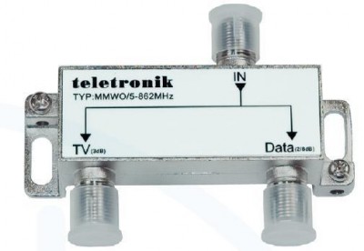

Gondolom Tratec vagy MMWO van a padláson a bejövő kábelen.
Cseréld ki saját pénzedből egy sima splitterre és egy HPF szűrőre.
KB így kell kinéznie a kötésnek.Ezek a csatorna kiesések az ED3 rendszer sajátosságai. Ilyen melegben ez szokott lenni minden ilyen rendszerű szolgáltatónál, ahol Tratecet raknak be. Ez van előírva a szerelőknek de a legtöbb helyen kicserélik, kicserélem én is.
Roland, ha ilyen igényed lenne, írj privit.UI: Szolgáltató nem fogja kicserélni az tuti. Egyébként pedig egy modem újraindítás segíteni szokott a kiesett csatonákra.

Annavölgy, időközben rájöttem hogy kicsit melege van a kábeleknek, az értékek is rosszak és most visszajött egy 5. letöltési is, de feltöltésim továbbra is csak 3. Sebesség kicsit rosszabb csak mint amúgy. 99,5 körül szokott lenni és felfelé meg 9,90 na most 98 körül mérek felfelé meg 9,5, csomagvesztés nincs. Remélem ez csak a meleg miatt van.
