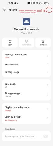

Sziásztok, az a problémám, hogy szeretnék Eszközadminisztrátor jogotadni egy alkalmazásnak, viszont ugye az Android 13-tól be kellene kapcsolni hozzá a Beállítások/Alkalmazások/Alkalmazáskezelés/ adott alkalmazás és itt volt régen jobb felül egy 3 pontos menü, amiben be lehetett kapcsolni a "Allow restricted settings"-et, na most ez a menü eltünt, van erre valami megoldás?

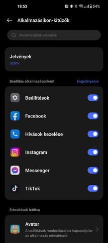

1 napos tulajdonként tudnátok segíteni a következőben? Elvileg be van kapcsolva az értesítéseknél (see screenscot below), hogy az alkalmazás ikonokon kis számmal is jelezze az adott alkalmazásra vonatkozó értesítések számát, de valamiért mégsem jelzi (ma több Messenger és Instagram értesítésemet is csak az értesítési sávban láttam).
Ezen kívül valami mást is be kell "pipálni", hogy működjön? -

#738-ra valaki? Vagy csak nekem nem működik az USB debug?

Srácok, nektek működik az USB Debugging? CPH2449_11_A.10 a szoftververzió, de hiába kapcsolom be, 2-3mp és kikapcsol.
