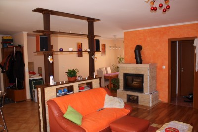

Frontok a képen 10-cm-re vannak!
Tudom szar így. Ha mozizunk akkor előrébb vannak húzva, de a kislányom miatt jobb ha nyugalmi helyzetben nem lehet mögéjük bújni...
Center, mint írtam majd akkor kerül a szekrényre ha a TV felkerül oda ahova való: a falra. Nyitott üvegajtónál a bal oldali teraszajtóra gondolsz, vagy a szekrény üvegajtajára? két keskeny szőnyeg még tervben van a frontok elé. Sajnos hiába a nagy tér, nem tudom a háttereket máshova rakni. Először oldalra gondoltam, de a kandalló felőli oldalon megfőne. hátul meg szintén nincs helyük...Annyit tudok tenni hogy a kanapét előrébb húzom mozizáskor, (Ha a HD anyag ideális nézési távolságát nézzük akkor úgyis túl sok a 3,2m)
Köszi a kritikát! Tőled szívesen veszem! -

Na, hát ilyen lett a rendszer:
(HK255, JBL ES80, ES20, ES25C, ES250PW, DUNE HD DUO, SONY KDL-40EX700 Oehlbach 4,0 - 2,5mm hangsugárzó kábel, KCO-SUB3 sub kábel)
A média szekrényben az üvegajtó természetesen mindig nyitva van mikor aktív a rendszer. A kislányom miatt muszáj volt feltenni.Kandallót nem fikázni, azzal még nem vagyok teljesen készen! SK kivitelezés. Szerintem azért nem rosz egy informatikustól! (Ugye?)
