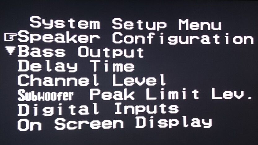

Zenét én sztereón szoktam 2.1-ben ,de ha neked nagy álló frontjaid vannak akkor pure vagy pure audio az ajánlott.
Filmet auton és akkor beáll az eredeti hangsávra, de ahogy neked tetszik.....azért vannak a hangzásmódok hogy tetszés szerint lehessen válogatni.
"Ha téved az audyssey, akkor állítsam át a megfelelő távolságra, hangerore vagy hagyjam? (lehet, hogy azért állítja nem pontos értékre, mert figyelembe veszi a szoba akusztikajat?)" Is -is ....érdemes játszani vele egy kicsit.
"mennyire optimális, ha surround ok a fülem mellett és nem mögöttem vannak?" Jó úgy is ...90-110° . -

A Dynamic EQ t kapcsold ki ...az csak bizonyos esetekben előnyös
Jigsaw04: Eddig az összes általam használt/ kipróbált erősítőn pozitívan hozott a kalibráció ....igaz bele-bele kellett nyúlni kézzel minden esetben. Most először tapasztalom azt hogy rontja (harman avr670) ,de lehet azért mert nem gyári a mikrofon.

Nem kell mérőszalagozni..
Nyugodtan mérd be a gyári Audyssey kalibrációval.
Távolságot, hangerőt, késleltetést én biztos nem állítanék manuálisan..A lényeg, hogy próbáld minél optimálisabban elhelyezni a hangdobozokat, illetve kerüld a csupasz falak közelségét a mikrofonnal.
A célgörbét nyugodtan teheted "reference"-re ugyanis az a mozis görbe, amire a filmeket keverik.

Elég akár 1-3 ponton is, a lényeg, hogy a hallgatási pozíciótól 60 cm-nél távolabbra egyik pozícióban se kerüljön a mikrofon.
Utána az én javaslatom: lépj be az Audio menün belül az Audyssey-be.
A legfelső pontot állítsd Audyssey Flat -re. A Dynamic EQ-t On-ra Az alatta lévők mind OFF legyen. Az Audyssey általában a hátsó surroundokat egy kicsit felerősíti, azon a Speaker menüben a levels-nél tudsz egy picit visszább venni, ha hangosnak érzed a többihez képest. Az LFE -t hagyd úgy, ahogy a bemérő állította, ha nincs subod. A Cinema EQ-t Off ra, A többi Surround mód is off legyen. Egye(n)lőre ennyi. -

Ha ez az első "komolyabb" mozierősítőd, akkor szerintem bízd az Audyssey Auto setup-ra a kezdeti beállítást, az végigkísér a beállításokon, az 5.0 -t is beállítja a sub hiánya miatti legoptimálisabb értékre. Ha ez megvan utána mondjuk, hogy mit módosíts rajta, hogy esetleg még jobb hangot kapj.

Nemcsak egymáshoz kell őket állítani, hanem a szobához és a hallgatási pozícióhoz is. Kezdésnek ott a bemérőrendszere, az alapokat megcsinálja. A Frontok Large állásban legyenek, ha csak 5.0 és nincs mélyláda, többi hangfal 80hz-es vágással mehet. A távolságok pontosan legyenek beállítva. Általában ezeket a bemérő rendszer megcsinálja, de érdemes leellenőrizni.
Ezek így nagy általánosságban nem a szoba akusztikájához vannak, lehetnek ebben eltérések, nincs ez kőbe vésve.
