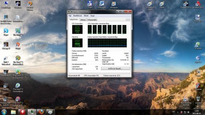

Amúgy miért van az, hogy allandóan fogy a szabad memóriám? Előbb már 12MB-ot írt. vagy kevesebbet. Meg a 8GB-ból csak kb 4GB-ot ír szabadnak, vagy kevesebbet. Ez mit jelent, vagy ez baj?
EstiloL2
