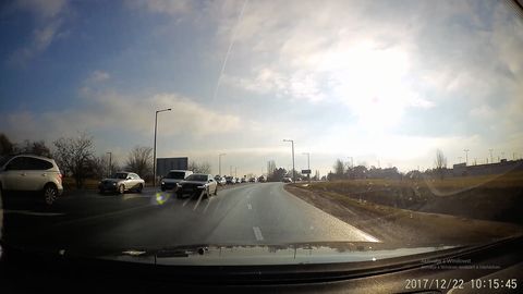

Ezt a képet csak a szitu miatt linkeltem( és így is picit már retusálni kellett a rendszámokat, hogy ne legyen belőle "baj"
) Amúgy 30FPS-en használom.De a jutub videókat nézve kicsit gyengébb szerintem is.

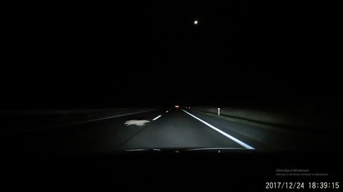

Itt 1kis éjszakai rókamenekülés M7esen...( majdnem lett a karácsonyfa alá kis "ajándék"

ez nem jó kép egy 11e forintos kamerától, ami 60 fps-ben rögzít full hd-t?
szembesüt a nap, a kép felső 60%-a az eget, az alsó 40% az utat mutatja, minden tökéletesen kivehető, ráadásul biztos, hogy van olyan képkocka, amikor az autó még közelebb van, azon a rendszámok is jobban látszanak.
a részletek a tömörítés miatt vesznek el. 20 Mbps nem akkora durranás, eléggé agresszív tömörítés egy FHD 60fps-nél. vedd le 30-ra, szebb lesz a kép, több részlettel. vagy, írna 100 Mbps-al, akkor minden részlet jobb lenne, csak éppen 1 órát venne összesen a 32 gigás kártyára. éjjel amúgy pont jobb a 30 fps emiatt.
nekem is ez a Yi van, teljesen jó minőségű. legyen jó közel az objektíve a szélvédőhöz, és kész. nem fog minden szituban minden rendszám tökéletesen látszani, de ha kontakt van, úgyis ott a másik autó, ha meg közelebb mész (üldözőbe veszed), meglesz a rendszám is.
