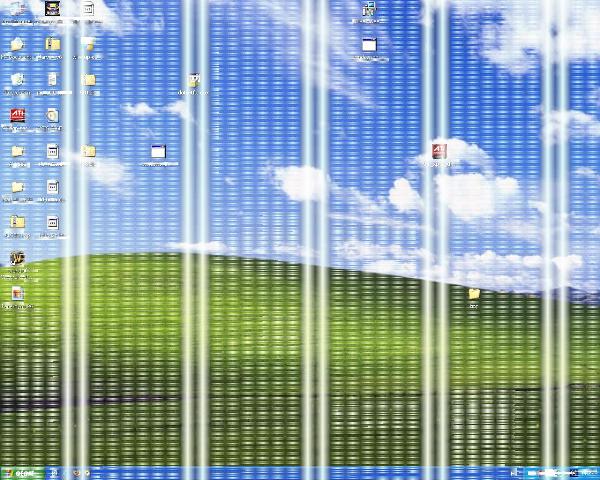

Egyértelművé vált számomra, hogy itt nem táp, OS stb probléma lesz, hanem nemes egyszerűséggel a HD3650-es kártya nem jó (és akkor nagyon enyhén fejeztem ki magam). Visszaraktam ugyanis a régi 9800-as kártyát, ami ugyan rossz mert a lent látott képet adja, de attól még rendületlenül fut és eddig egyszer se fagyott le, pedig minden olyat kipróbáltam vele amitől az új azonnal elszállt. Minden olyan mint régen, csakhát a kép, ugye...
Úgyhogy asszem nézek egy másik kártyát, vmi régebbi generációsat, jó volna újonnan egy 9800-as, de erre nem látok sok esélyt.
Mindenesetre akinek régebbi AGP-s géphez kell videókártya annak azt tudom ajánlani, hogy inkább kerülje a HD3650-es AGP-s verzióit, mert nagy szívás van vele, és asszem itt nem csak én voltam az egyedüli, akinek gondja akadt vele.
Ja és itt a kép amit a végső stádiumban lévő 9800-asom csinál: -
