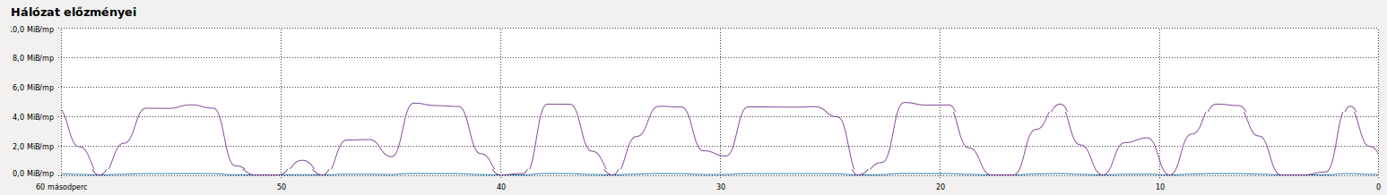

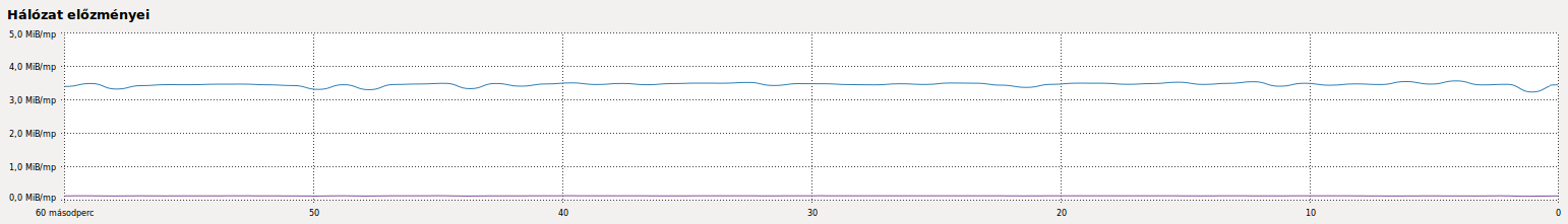

Ha jól emlékszem anno Laca 012-nek volt talán már módja, 80/25-ös DIGI nettel lemérni a router sebességét, és valahol 50-55Mbps körül volt az övének a vége, de az egy szétmoddolt darab volt, 300MHz-re húzott SoC-al, 128MB RAM-mal, stb. Véleményem szerint ha a router végzi a PPPoE bejelentkezést, akkor valahol 40-45Mbps körül lehet a vége, egy széria darabnak.

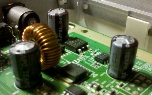

A ragasztási csík mentén, (főleg a 2 hosszanti oldalon) izomból összenyomom ujjal a dobozt. Jó esetben lehet hallani ahogy pattog a ragasztás, és lehet látni, hogy elválik a két rész egymástól. Amikor már csak a rövid oldalak fogják, úgy csinálok, mint aki törni akar egy szelet csokit és szétpattintom.

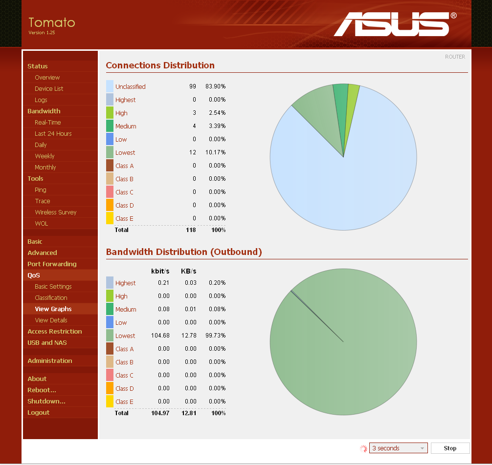

Ez is felmerült mint lehetőség, de igazából nem tudom, hogy mennyire a Tomato a probléma. Sajnos nem tudom szűkíteni a probléma határait, így csak emiatt nem szeretnék váltani. De még nem zárom ki, hogy így lesz.
Egy olyan script körvonalazódik bennem, ami figyelné az IP címet és ha változik, akkor megállítaná a betöltött .torrenteket, 2-3 perc várakozás után az rtorrent-et újraindítaná, majd a betöltött .torrenteket szintén.
Tulajdonképpen azt csinálná a script amit én szoktam IP cím változás után.
Persze a script megírását nem én végezném (annyira én nem értek hozzá). -

Lassan már ott tartunk, hogy szinte mindegy mi baja van a routernek, cseréljük le a tápot... :-))
Persze ez csak jó nekünk, sokkal egyszerűbb így az élet, mintha valóban a routerek döglődnének, csak érdekes, hogy szinte bármilyen hibajelenség van, mindig a tápnál kötünk ki a végén. -
