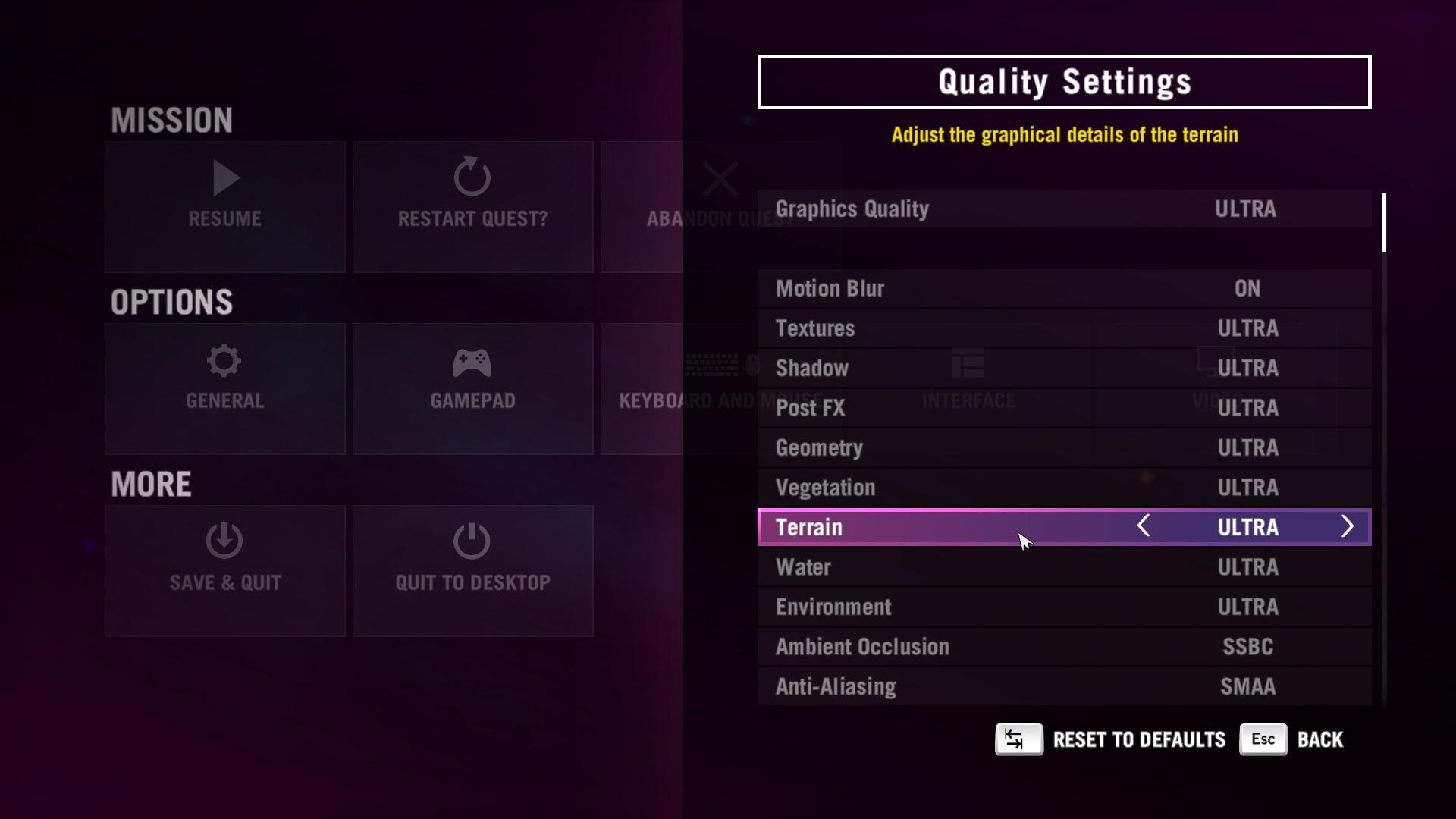

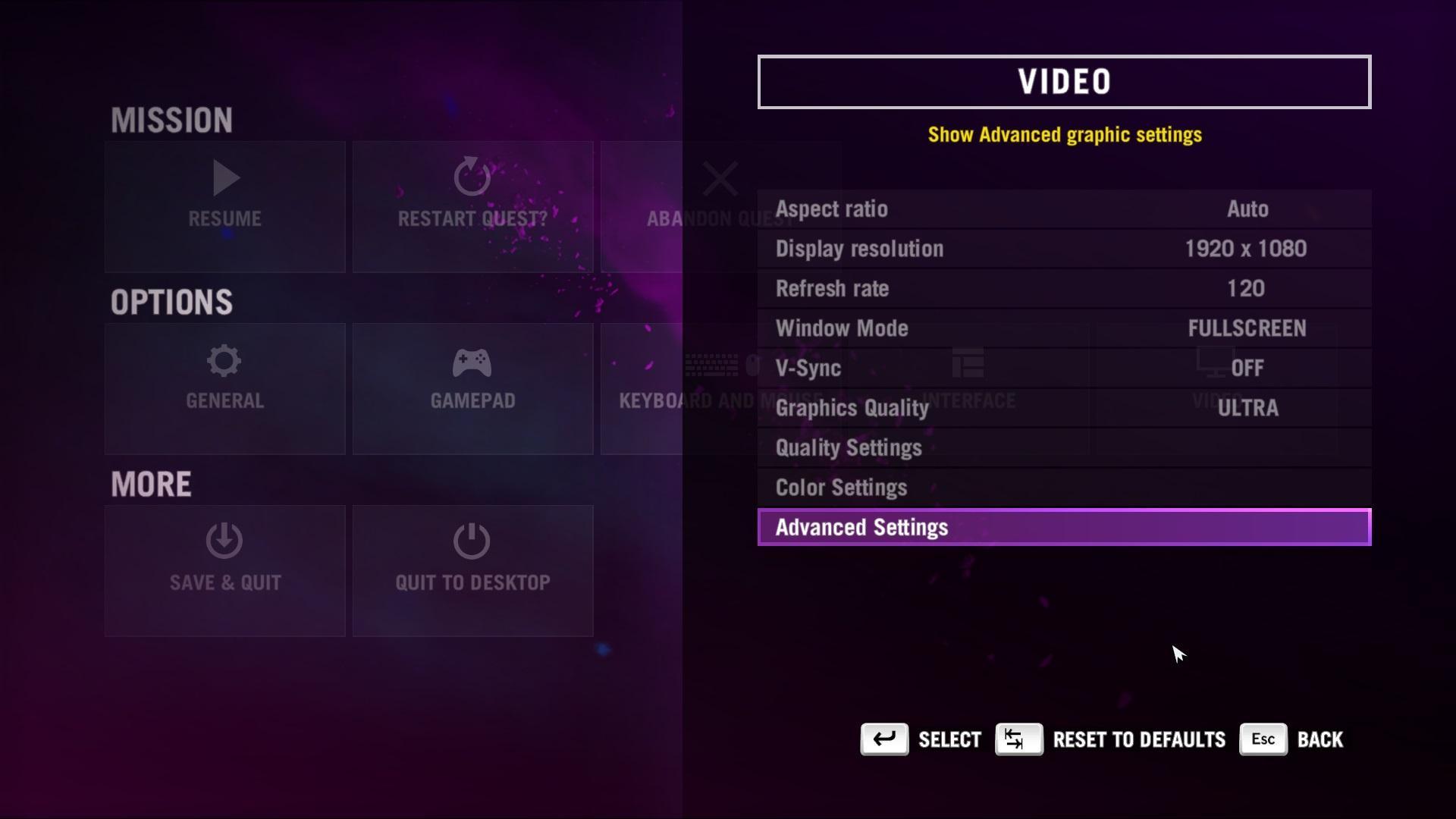

megmértem csak a te kedvedért és lötem pár képet a beállitásokrol is,hogy nelegyen kétséged.
gpu-z röl raktam ki képet,a proci egy i7 3820@4750mhz-en.
a játékon semmi féle pach nincs ahogy kijött ez azota ugyvan
2014-11-26 16:20:10 - FarCry4
Frames: 16396 - Time: 186688ms - Avg: 87.826 - Min: 50 - Max: 131 -

2014-11-25 21:49:26 - FarCry4
Avg: 54.236 - Min: 40 - Max: 90nemkell ennek a kártyának még 100ftos proci sem nemhogy 200.nekem i7 3820 van használtan 50k az ára és rogyásig elég mindenre.bármikor meglehet huzni 5.3ghz-re és bódogság van ha kell a power.+csatlakoznék droidékhoz mert nállam is hibátlanul megy (290 vapor-x) se driver hiba,se beragado készenlét semmi.teszi a dolgát ahogy kell.szinekre annyit,hogy lehet kalibrálni persze,de ha valaki arra nemveszi a fáradságot,hogy normálisan beállitsa a többi dolgot,majd pont egy szin kalibrácioval fog küszködni.
